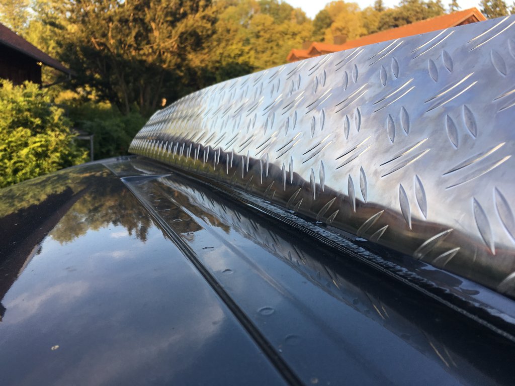

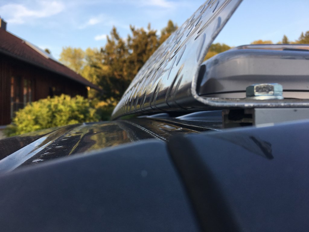

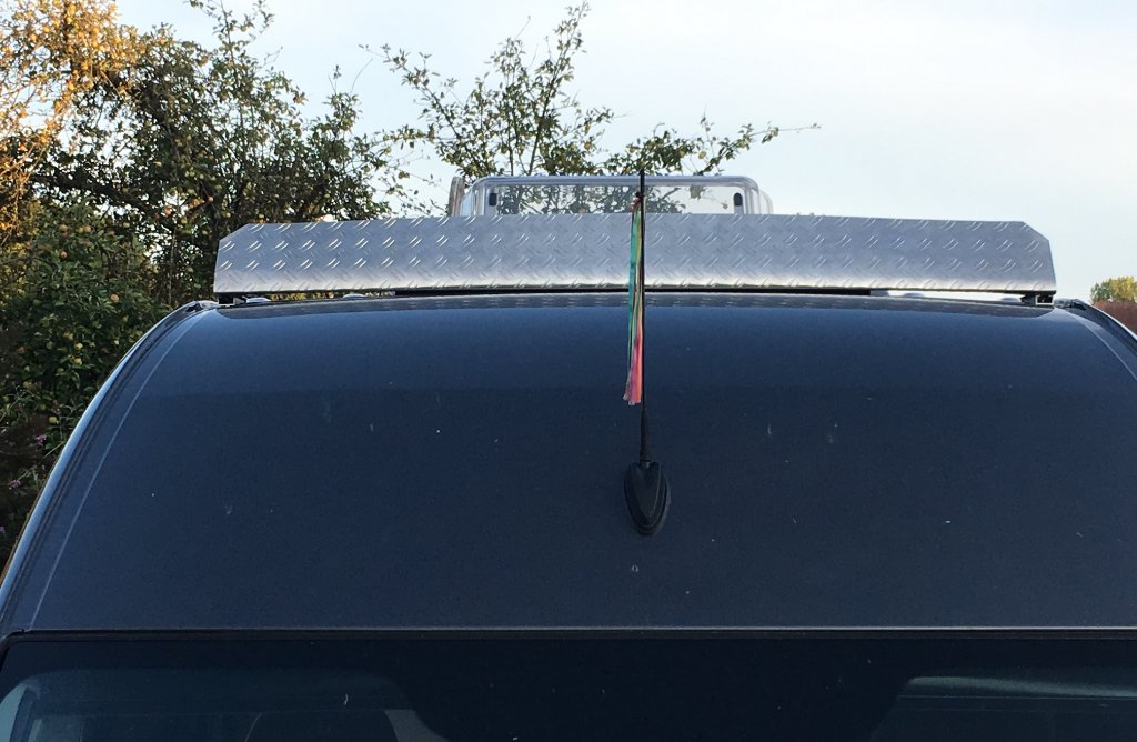

Ich wollte auch nen "Spoiler" und hatte noch Alublech übrig. Ausgemessen und ausgeschnitten, dann gebogen und mittels Gummihammer und weicher Unterlage zurechtgeklopft.
Hätte es nicht geklappt, wärs stattdessen ein Windabweiser aus Kunststoff geworden. Aber es hat die richtige Rundung bekommen (wegen Distanz zum Dach) und hält bisher einwandfrei. Zwischenzeitlich habe ich aus dem ausgeschnittenen Blech noch links und rechts einen schmaler Streifen befestigt.
