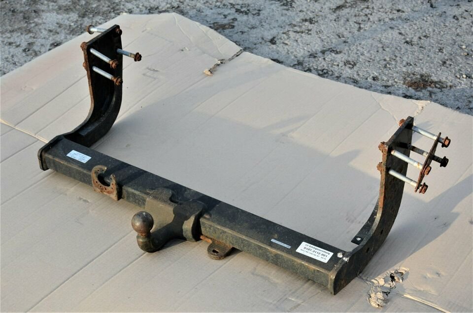

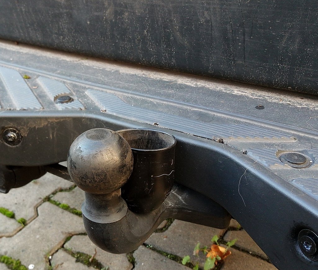

- Beiträge: 3305
Re: Kugelkupplung mit Schlingerdämpfung SSK, F3532
Ich habe eine AHK von Oris original ohne das die Kupplungskugel geschraubt ist ....das ist alles an der Träger geschweißt ....hljube hat geschrieben: 02 Feb 2022 15:24 die mit Kupplungskugel mit Halterung nach DIN 74058 ausgestattet sind
Bei der DIN 74058 wird der Kugelkopf geschraubt

Ich hab die DIN ja nicht, aber vielleicht bekommst du über die Zulassungsnummer deiner Oris Kupplung raus ob die dieser entspricht. Evtl. steht da auch was auf einem der Typenschilder oder ist eingestanzt.
Ich denke die DIN 74058 bezieht sich lediglich auf die Maße und Festigkeit des Kugelkopfes selbst, und die sollten bei allen Anhängerkupplungen, die bei deutschen Fahrzeugen OEM montiert sind erfüllt werden.
