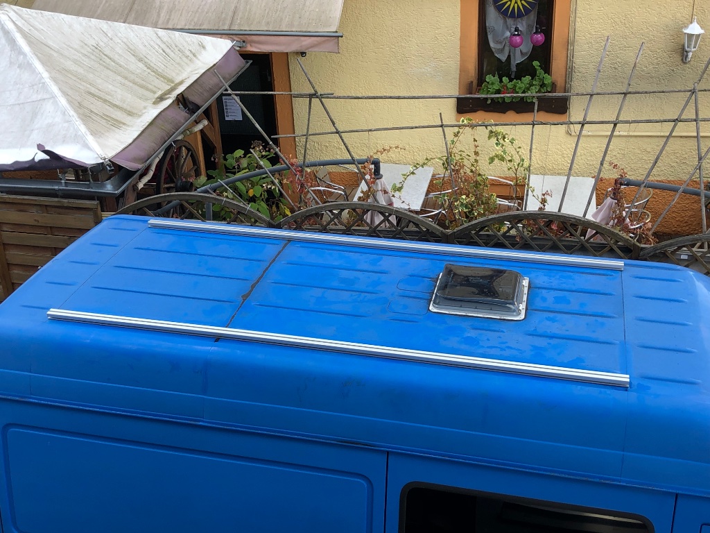

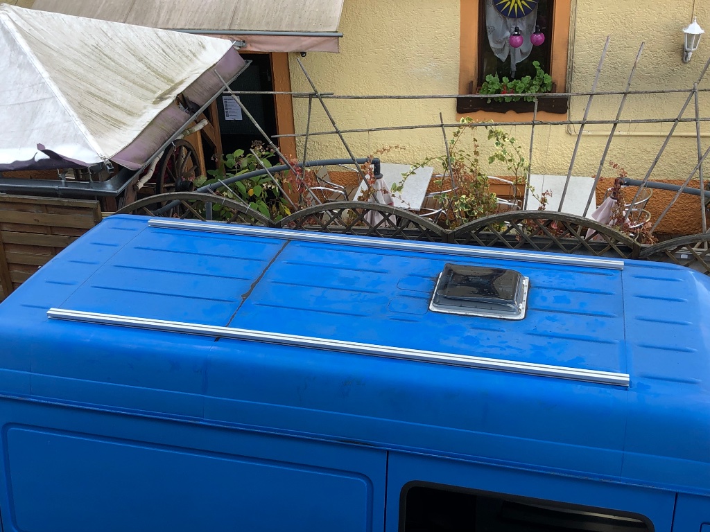

ich habe einen Sprinter 316CDI aus dem Jahr 2000 gekauft, der professionell zum Camper ausgebaut worden ist. Allerdings hat er keinen Dachträger, was uns für die Beförderung von Sportgeräten sowie Solarpanelen wichtig ist. Das soll jetzt noch nachgerüstet werden, etwa auf der Fläche die auf dem Entwurf markiert ist (s.u.).
Aus Aluprofilen lässt sich leicht und günstig etwas selbst zusammenbauen, Anleitungen gibt es zuhauf. Aber wie kriege ich das ganze dann aufs Dach?
Eine Vorrüstung für so etwas gibt es auf dem Dach leider nicht. Außerdem ist der Camper bereits gedämmt und unter der Innenverkleidung laufen wahrscheinlich Stromkabel, daher will ich nur sehr ungern in die Karosse bohren, zumal ich auch nicht an die Innenseite des Blechs komme um eine Mutter festzuziehen, da die Innenverkleidung nicht ohne weiteres abzunehmen ist.
Kann ich mehrere Vierkant-Alu-Rohre als Füße des Trägers mit Sikaflex auf das Dach kleben, und darauf den Träger schrauben, oder ist das ganze dann zu unsicher?
Falls ich doch Bohren muss: Gibt es Schrauben, die ohne Mutter im Blech halten, und ist das ganze dann auch dicht?
Oder gibt es noch ganz andere Optionen, die ich noch nicht in Betracht gezogen habe?
Für Tipps bin ich sehr dankbar :)
Liebe Grüße, hier das Camper-Dach:

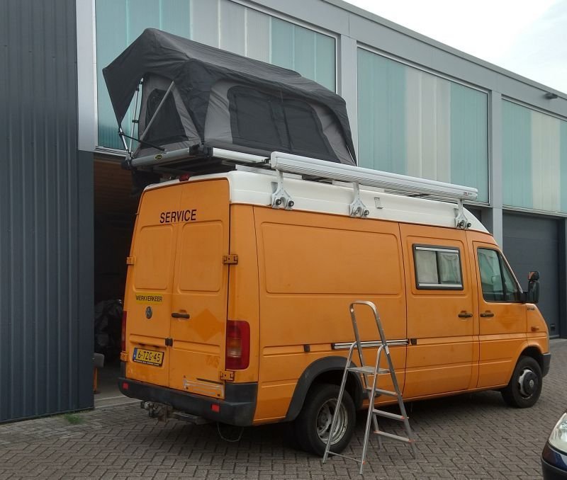

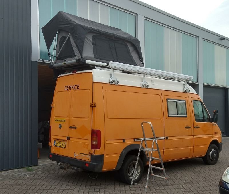

Ich habe das geloescht mit Atera Rinnentraeger.
Fuer Markisen sind Adaptern zu bekommen damit die Markise auch an die Gepaecktraeger montiert werden kann. (bei uns fuer ein Dachzelt, wie hier zu sehen ganz Unten: viewtopic.php?t=15514&start=60)
Komplett sieht das dann so aus:
Nachteil (stoert uns nicht so) is wohl dass es ein groesses Loch gibt zwitschen Markise und Dach)
Bei bedarf kann ich das Typenummer von die Traeger noch suchen.

Gmog421 hat geschrieben: 08 Mär 2022 10:13 Hallo , entweder du nimmst Airline-Schienen oder die Schienen von Frontrunner wenn es abnehmbar sein soll Die Airlineschienen kannst du entweder nur kleben oder noch paar Angstschrauben mit reinmachen .Es hat schon Mal einer einen T4 mit geklebten Airlineschienen angehoben .Es muss nur richtig gemacht werden .Mfg Jürgen
Hi, danke für deine Antwort, und Entschuldige bitte die späte Antwort, mir wurden keine Benachrichtigungen angezeigt!
Also mein Plan wäre:
1. Zwei Airlineschienen á 2 Meter jeweils an 4 Stellen durchbohren
2. Das Dach an den gleichen Stelle einfach durchbohren
3. Die Klebeflächen mit Reinigungsalkohol säubern
4. Eine Schicht Sikaflex 212 auftragen und die Airlineschiene festkleben
5. Airlineschienen einfach im Dach festschrauben
5.5. Trocknen lassen
6. Fittinge in der Airlineschiene befestigen
7. Aus Aluprofilen einen Drachträger zusammenbasteln, und diesen an den Fittingen festschrauben und Solarpanele und Gepäckträger montieren
Hab ich da irgendwo einen Denkfehler? Und welche Schrauben würde ich am besten dafür verwenden? Ich kann ja wie gesagt innen keine Mutter anbringen. Oh, und wo genau auf dem Dache würde ich denn die Airlineschiene festkleben? An der Kante ist es leicht abschüssig.

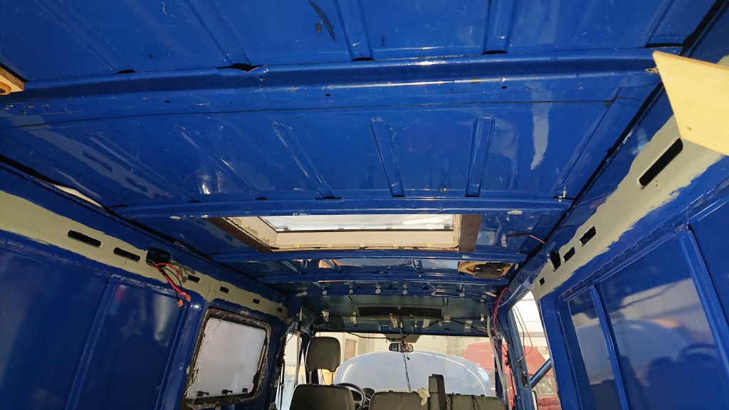

Spriegel sind im Dach immer dort, wo unten eine Säule ist. Also linke und rechte B- Säule = dazwischen Spiegel im Dach. und so weiter mit jeder anderen Säule. Besonderheit: Zwischen den Säulen ist jeweils im Dach ein weiterer Spriegel. Vielleicht hat hier jemand einen "nakkichen" Sprinter und kann die Maße posten; ich meine aber, die Spriegel sind 'genau' zwischen den Säulen.

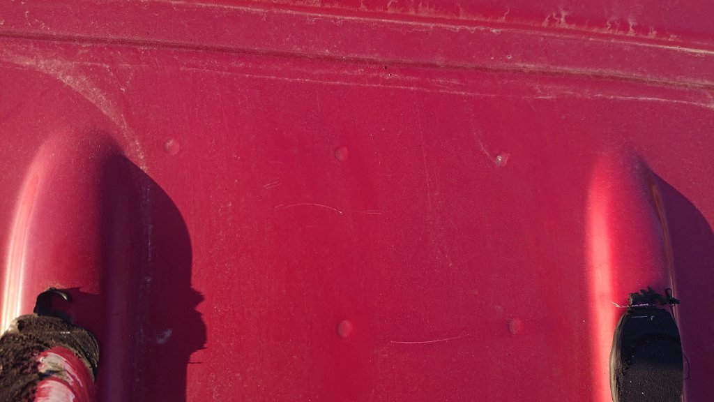

Du kannst sie auch auf dem Dach anhand der Schweisspunkte erkennen.
Nicht mit den Schweisspunkten der Dachblechverbindungen verwechseln.
Ansonsten gebe ich mal ein Bild von dem Innenraum eines L2H1.zum Besten
