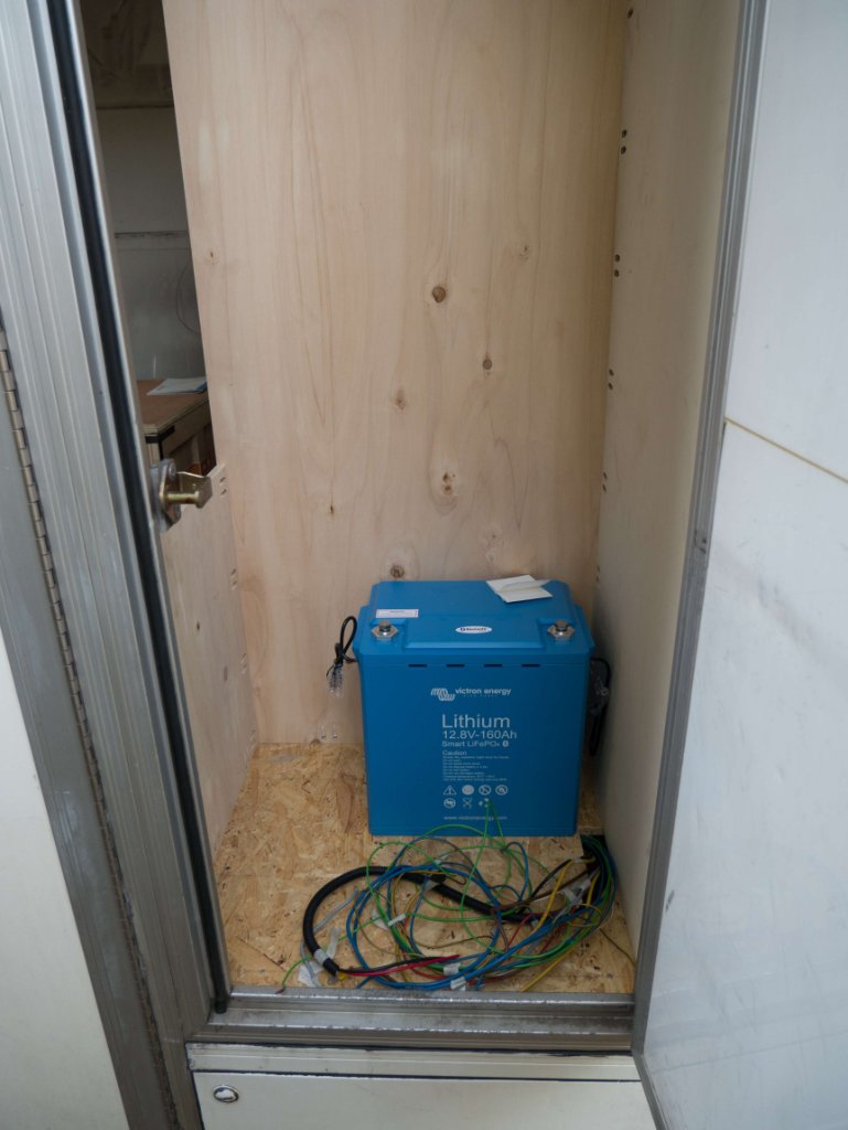

Mein Ausbau ist jetzt fast 3 Jahre auf dem Buckel, und wir nutzen das Fahrzeug so in Summe ein 50 Tage im Jahr.
Die Meisten Möbelwände sind aus Pappelsperrholz gebaut und mit OSMO Dekorwachs gestrichen.
Natürlich ist die eine oder andere Schadstelle hinzugekommen, sie halten sich aber in Grenzen, und sind rein optisch.
Die Festigkeit der Verschraubungen hat meiner Meinung nach nicht gelitten. Allerdings hab ich die Platten (15mm) auch ziemlich oft direkt Verschraubt, (siehe Bild) Wie man auf dem Bild sehen kann sind die Bretter alle ~20cm mit zwei Schrauben verschraubt. Zum Erstellen der dafür benötigten Bohrung gibt es ein Werkzeug.
Die Wandverkleidung des Koffers (Deko) habe ich mit 4mm Pappaelsperrholz erstellt. Auch hier gibt es keinen nennenswerten Schäden.
Gruß Steffen
