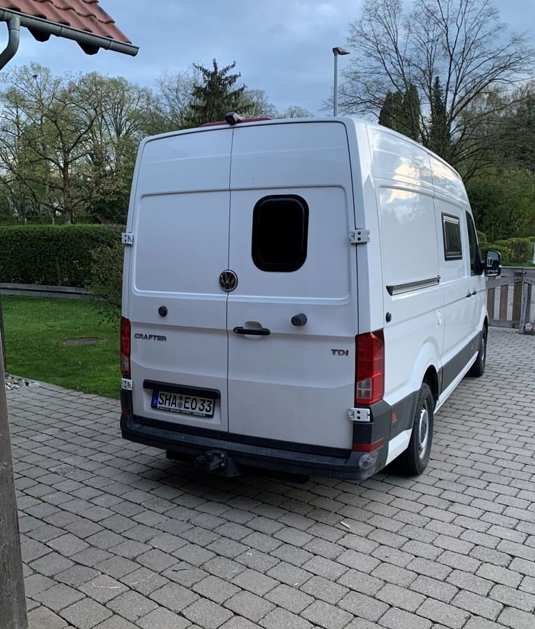

ich habe heute den ersten Platz an Dämlichkeit geschafft.
Ausschnittmaß 280 * 380. Sauber angezeichnet, ausgerichtet, abgeklebt. Neue Blätter in der Stichsäge. Das Ding geht durch wie ein heißes Messer durch Butter.
Fenster aus dem Karton geholt.
Finde den Fehler. Ich könnte kotzen. Außerdem bin ich etwas ratlos.
Der Karton ist das Ausschnittsmaß 500 x 400. Könnte verdammt eng werden mit einem Innenrahmen.
Fenster in der Dimension 40 x 40 gibbet leider nicht. S C H . . . E :roll: :oops:
Grüßle
Oliver

Naja, ein passendes Fenster wird sich schon auftreiben lassen....notfalls eben die originale Glasscheibe aufkleben, sieht m.E. immer noch besser als als diese altbackenen Butzendinger....

Wenn du schon am stichsägen bist, mach dir aus Dibond zwei sauber ( 😀 ) geschnittene Rahmen ca 2cm größer um das Fenster. Die verklebt du sauber mit der Tür und baust nachher das Fenster in den, vielleicht weiß oder kontrastierend schwarz lackierten Rahmen. Eventuell reicht auch nur ein Außenrahmen.

den Gedanken hatte ich bereits. Dann aber nach Möglichkeit keinen rechtwinkligen Ausschnitt in die Alu-Dibond-Platte sägen :mrgreen:

Wen möglich einfach ein größeres Fenster einbauen.

ich habe bisher kein passendes Fenster gefunden.
Und ob hier ein 50 x 40 passt, bezweifle ich.

Wo ist denn das Loch?
Schiebetür/Hecktür? - Neue gebrauchte Tür.
Karosse - Notfalls Luke nach Maß anfertigen lassen.
Dach - egal sieht keiner Blech einschweißen.
Also irgendwie kommst Du aus der Nummer raus….

Hecktüre. Ich favorisiere jetzt erst einmal Alu Dibond. Mal schauen wir es aussieht wenn es fertig ist.

Was spricht denn gegen ein Fenster in Originalgröße, gibt es ja zum Teil auch mit Schiebefunktion für die Hecktür...

Ich würde auch zu einem Fenster in Originalgröße mit Schiebefunktion greifen. Kostet neu ~250 Euro.

..gebrauchte Türen ohne Fenster sollten einfach zu bekommen sein. Begehrt sind bei Allen die gebrauchten Türen mit original Fenster.
Und beim nächsten Einbauversuch:
Wenn es ein Normale Fenster ist mit Innenrahmen:
- Zuerst den Holzrahmen für die Innenseite angepasst ans Fenster bauen. Ist der Fertig und passt so mit 2 bis 5 mm Spiel zum Fenster: Holzrahmen ans Blech halten und den Blechausschnitt innen vom Holzrahmen genau nachzeichnen. Prüfen ob das Ding außen und innen auf den Glatten Blechflächen aufliegt und auch außen zu Innen von der Lage her nicht abweicht.
Dann Schneiden ..und das Fenster zur Probe reinstecken! :wink:

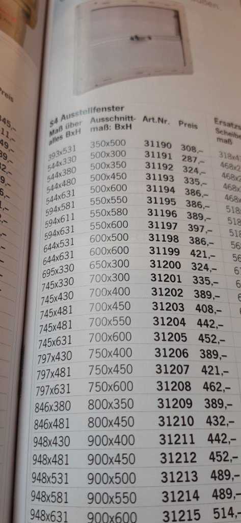

Noch eine Alternative:
Es gibt ein S4 Seitz Ausstellfenster mit 393x531 mm Außenmaße und 350x500 Ausschnitt. Das passt in die Tür und sollte in allen Dimensionen überlappen.

Schneide das Fenster noch weiter auf, klebe die Originalscheibe rein, dann verkaufe die Hecktüre und hole Dir eine andere Türe ohne Fenster, wenn Du unbedingt das oben gezeigte Fenster einsetzen willst.

Nächste Alternative :
Aus Aludibond eine Platte in originaler Fenster Form schneiden, schwarz lackieren oder folieren, mit Sika auf die Türe aufkleben und dann darin den Fensterausschnitt für dein Camper Fenster machen. Wenn du das für beide Türen machst schauts richtig gut aus.

Bei ner Tür würde ich nicht lange fackeln und ne neue Tür einbauen (wenn kein größeres Fenster passt).
Die Idee mit Scheibe einkleben und verkaufen find ich gut.
Alles andere ist gefrickel und m.M.n nicht zielführend.
Das Blech ist in dem Bereich bombiert, ne ebene Dibond-Platte ist da nix. Wenn überhaupt, dann das Blech aus ner Tür raustrennen und aufkleben, aber da kannste dann eben gleich die andere Tür einbauen…
