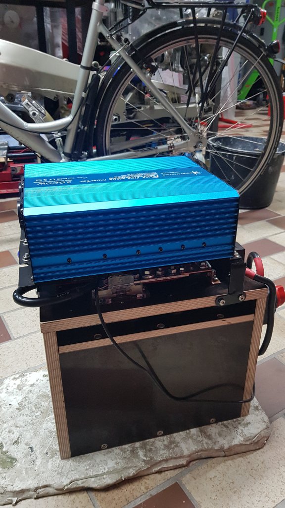

Ziel ist es die Kabelverbindungen unter allen diesen Teilen möglichst kurz zu halten. Spätestens beim Spannungswandler ist der Platz unterm Beifahrersitz viel zu klein. Zusätzlich ist die Länge der Kabel von Fahrzeugbatterie zum Ladebooster nicht entscheidend. Der Ladebooster gleicht ev. Kabelverluste aus und mit dicken Kabel gibt es kaum Verluste.
Ich habe daher die "E" Anlage direkt hinterm rechten Kotflügel verbaut.
