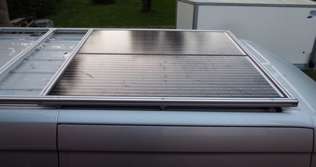

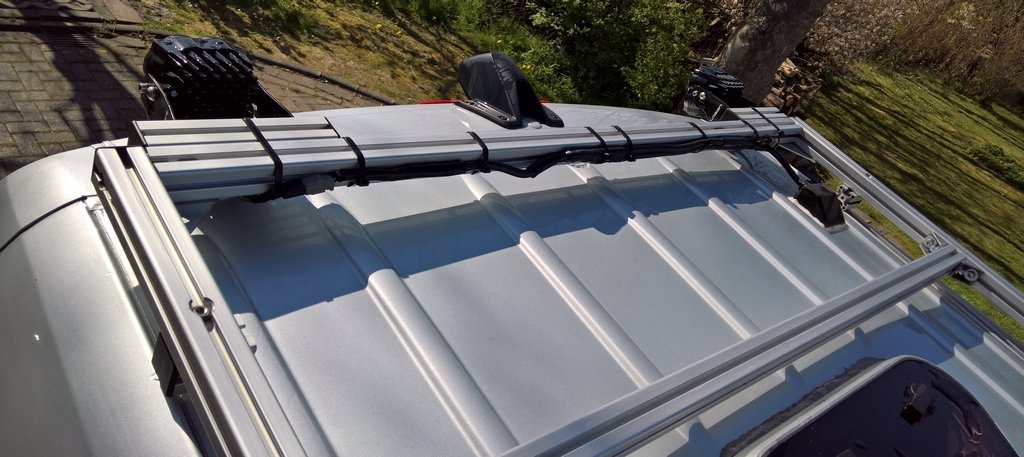

ich hab 40x40 Profil genommen. Das 30er hätte wahrscheinlich auch gereicht, ich bin da aber lieber auf der sicheren Seite
Hab halt das Photovoltaikgerümpel damit eingefasst, paar Funzeln drangebaut und mit ner Platte drauf kann man auch problemlos drauf laufen. Schön flach ist das Konstrukt ebenfalls, habe mittig über den Sicken etwa nen dicken Finger breit Platz.
