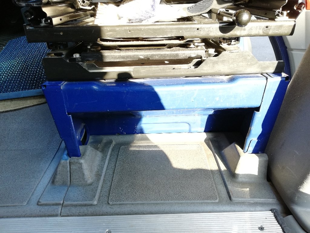

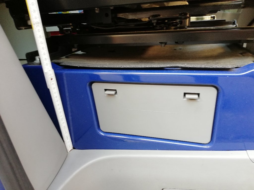

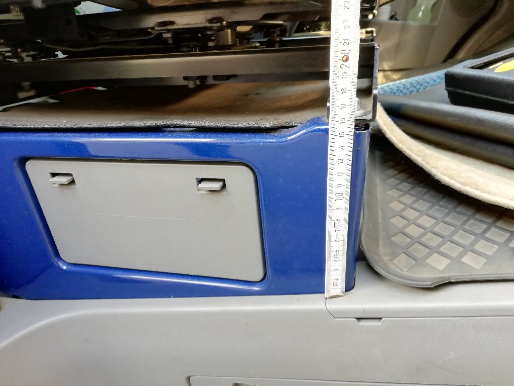

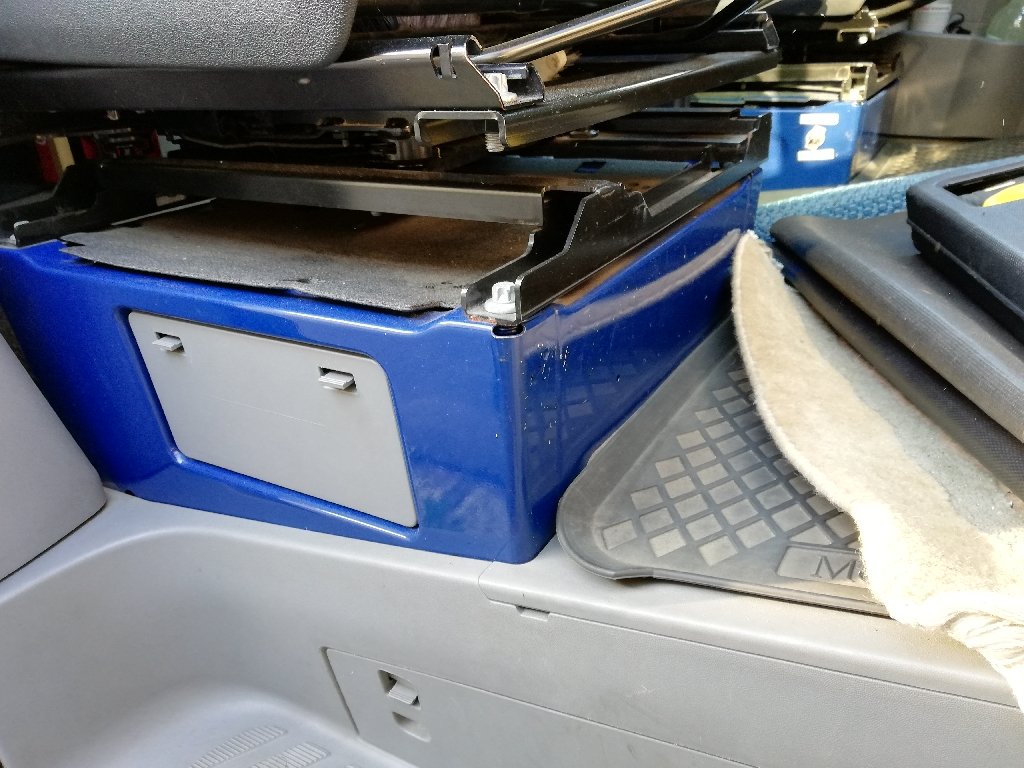

Steffen80 hat geschrieben: 06 Jun 2022 13:13 Gibt es weniger hohe Sitzkästen für den Sprinter? Falls ja, ist das Plug&Play mit dem Standardsitz und nach welcher Teilenummer muss ich Ausschau halten?
Moin
Ja gibt es, in zwei verschiedenen Ausführungen. Mit und ohne Fußaussparung bei vorhanden sein einer Sitzbank 2. Reihe. Hier im Foto mit mehr Fußfreiheit bei 2. Reihe 3er Sitzbank.
Gruß Holger
