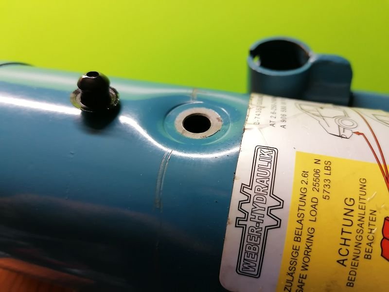

Heber auf die Seite legen, Kolben eingefahren den Gummistopfen am zylinder über dem Typenschild raushebeln. Dünnes öl rein leeren (egal was für eins, z.b. Motoröl...) Gummistopfen rein und fertig.
Geht wieder.
Geht wieder.

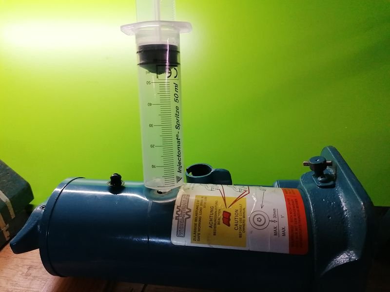

Geschafft und repariert. 1.000 Dank an sprinter-22
Gruß Holger
Gruß Holger

PS: Erledigt ! Da muss man erstmal drauf kommen, dass diese blau lackierte Linse gar keine Niete o.ä. ist, sondern ein überlackierter Gummistopfen. Rausgehebelt und den Korpus komplett mit einem Rest LiquiMoly Hydrauliköl aufgefüllt. Loch saubergewischt und den nun schwarzen Gummistopfen wieder eingedrückt. Testpumpen und Zusammenschieben....Wie neu! Danke !
