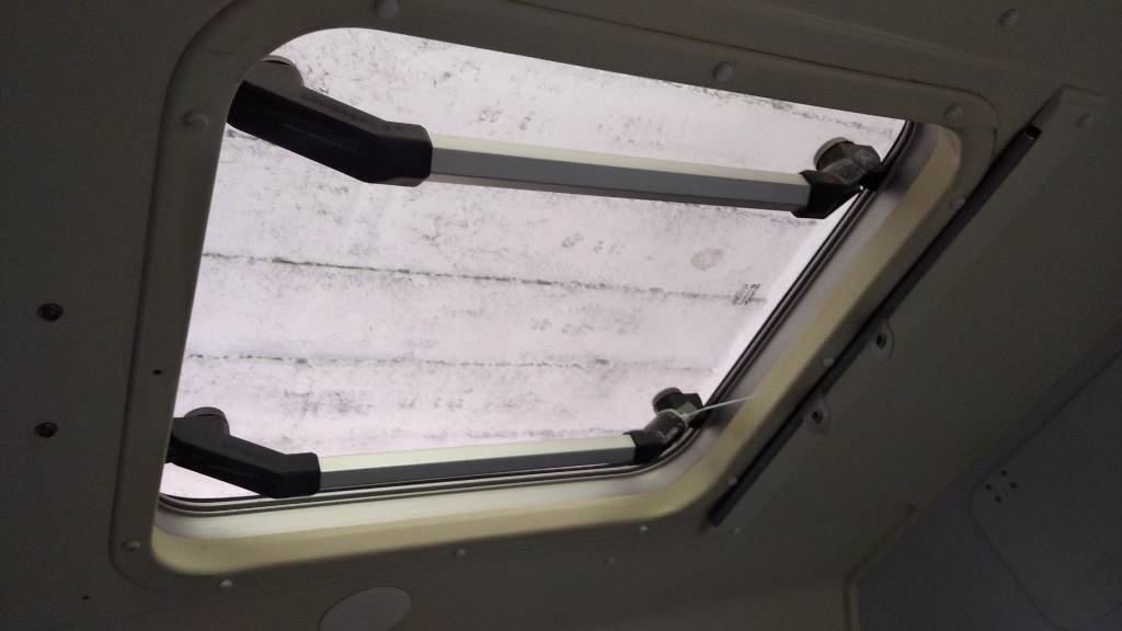

Hallo, ich bin neu im Forum, Besitzer eines 313CDI aus 2005 mit Binz Polizei Ausbau im Kastenwagen.
Verbaut ist eine Westberga Glas- Dachluke mit defekten Aufstellern.
Hat das schon einmal jemand repariert ? Gibts da noch Ersatzteile? Wäre eine moderne Kunststoffluke wie Heki eine Alternative?

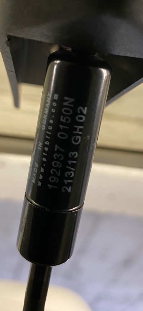

Hi.
Die Gasdruckfedern kann man für ca. 20.- / Stück bekommen. Wenn du die aufgedruckte Teilenummer googelst, findest du sie. Ich habe statt dessen von Aliexpress für 5.- Spiralfedern bestellt, die genau drüber passen. Klappt genauso gut!

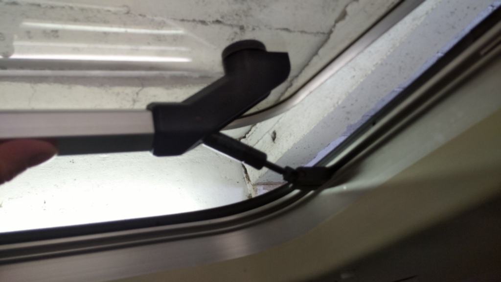

Vielen Dank, sind lieferbar.
Die Funktion der Luke erschließt sich mir noch nicht, Dämpfer sind ja ohne Wirkung, Luke liegt einfach auf der Dichtung durch Eigengewicht auf. Schnappt die über einen Pinkt dann auf und richtig zu?
Vielen Dank!
pappa
Beiträge: 596
Re: Westberga Dachluke Binz RTW
Beitrag von pappa »
Ja, genau so. Die Dämpfer halten, wenn sie über "den Punkt kommen" die Luke entweder ganz auf oder ganz zu. Es sollte sich auch jede Seite einzeln aufstellen lassen, also entweder nur vorne, hinten, links oder rechts.
Qualitativ ist die Luke sicher viel besser als jede aus Kunststoff, nur thermisch etwas schlechter.
