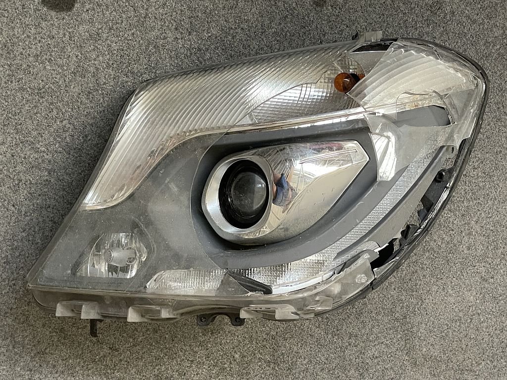

MOPF, oder Vor-MOPF ⁉️
Vom MOPF habe ich einen kompletten, mechanisch beschädigten Scheinwerfer inkl. Steuergerät + Brenner liegen.

Modellpflege war irgendwann mal 2013. Heißt aber auch dass die Steuergeräte/Vorschaltgeräte untereinander nicht passen. Die einen wurden unten montiert und die anderen sind dann nach oben gewandert.
