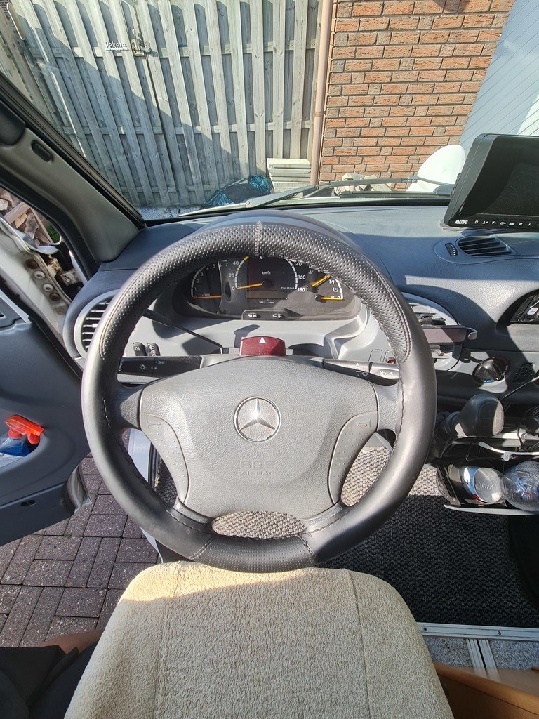

speeedi
Beiträge: 221
Registriert: 16 Jul 2017 17:28
Re: Passt das Lenkrad vom W906 im W904
Beitrag von speeedi »
unser Lenkrad ist im oberen Bereich auch lose hat mich und den Tüv bis jetzt nicht gestört .
Ich habe das Lenkrad mit so einem billigen Bezug bezogen und vernäht . Der Bezug ging sehr stramm drauf aber mit etwas Geduld und Spucke ging es dann .
Allein durch den Bezug ist das Ganze schon fester und griffiger geworden wie lange das billige Ding hält wird sich noch raus stellen :)
https://www.ebay.de/itm/234581604582?mk ... 01&mkevt=1
mfg Dieter

speeedi
Beiträge: 221
Wie es scheint habe ich 37-38cm auf gut Glück bestellt :) .Aber das Teil ging verdammt stramm aufs Lenkrad und ich habe mich echt dabei gequält .Das Ergebnis sieht aber gut aus denke ich und für 10 € keine schlechte Qualität .
Nicht Aufregen nur Wundern :wink: . Unterwegs mit Frankia T7000 auf Sprinterbasis 416 Cdi Bj.2003

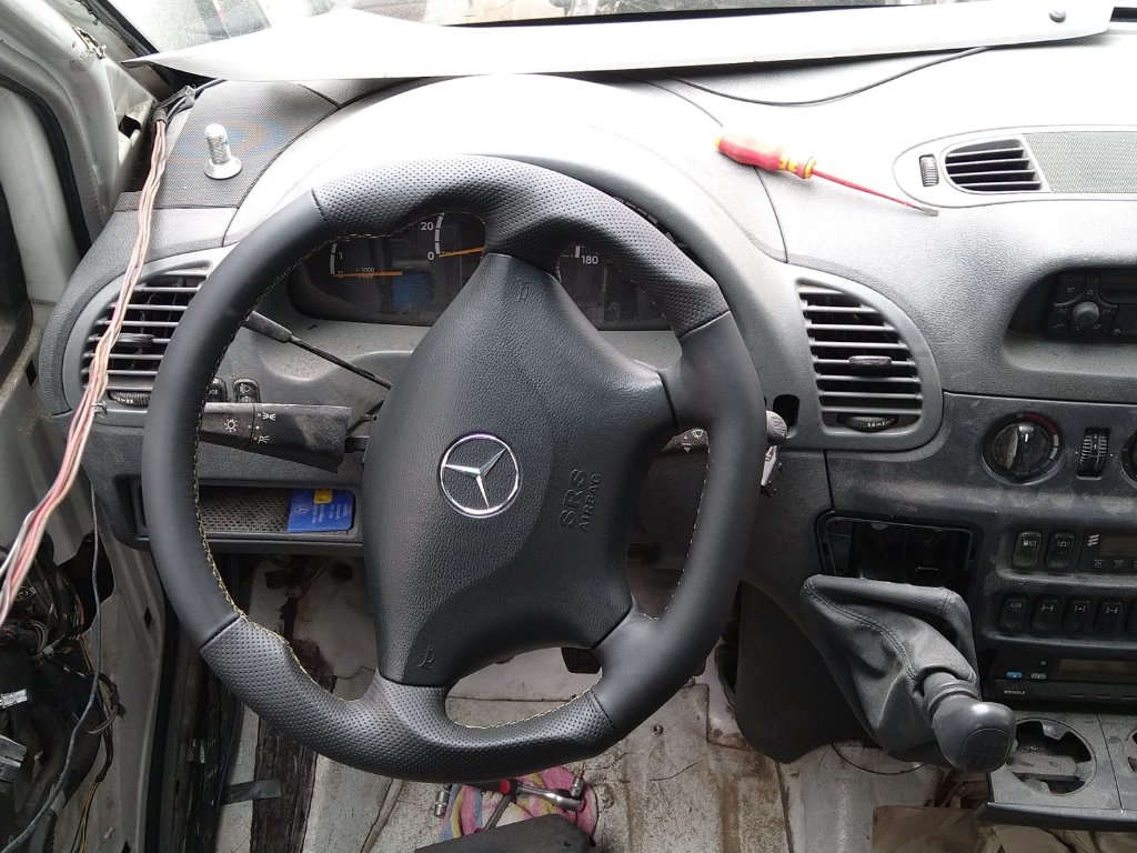

Kirika
Beiträge: 122
Wohnort: Seligenstadt
Beitrag von Kirika »
Hallo Clubby,
also das 906 Lenkrad passt nicht Plug und Play in den 904/903.
Warum? Der Kragen in Richtung Lenksäule ist zu lang und muss gekürzt werden. Und die Lenkspulenaufnahme im Lenkrad ist um 90° verdreht.
Aber ich finde es sieht gut aus und der Sprinter Classic hat ebenfalls das 906 Lenkrad drinnen.
Alternativ kannst du auch ein Austauschlenkrad nach deinen Wünschen herstellen lassen. Diese sind schon Überholt und dann hat man auch ein schönes Lederlenkrad im alten Sprinter :wink:
Grüße Kiri
