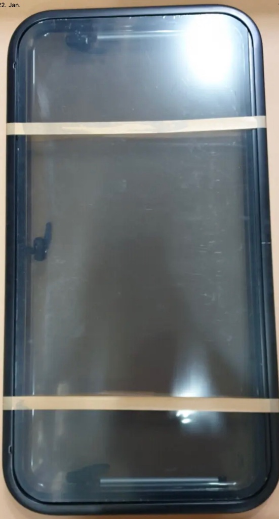

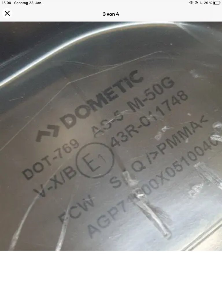

vielleicht eine Gedankenfehler??
Ich habe über die Bucht angeblich S7P Fenster geholt. Bevor ich nun Holz für einen Rahmen zuschneiden und mit einer Biegung versehen wollte, habe ich es einfach mal an die senkrechte Seite des Aussenrahmens rangehalten ( sprich da wo das Seitenwandblech anliegen soll): Ergebnis Kein Spalt von ein paar mm zu sehen.
Im Sprinter habe ich dort wo die Fenster hinkommen sollen, den Rahmen anskizziert und dort m.E. aber eine ca.6mm Wölbung feststellen können (Luft in der Mitte= also bauchig).
Gab es mal andere Modelle oder ist die Wölbung beim S7P gar nicht so stark oder ??
Danke vorab für kurze sachliche Antworten.
Mit freundlichen Grüßen
WolfgangK

Die SP7 Fenster haben einen Radius von etwa 5.000mm.
Man könnte jetzt bei deiner Fensterhöhe von 510mm ausrechnen, wie gross der Spalt gegenüber einer geraden Kante ist.
Dass die senkrechte Seite gebogen ist sieht man aber schon mit blossem Auge,
Beiträge: 3207
Re: Dometic Fenster ohne Wölbung für Sprinter?
Bei nem Radius von 5000mm und Fensterhöhe von 510mm wäre die Kreisbogenhöhe 6,5mm.
Dabei macht es kaum einen Unterschied ob man die 510mm als Bogensehne oder Bogenlänge ansetzt
