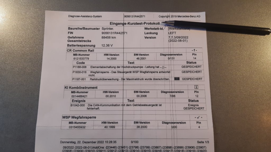

Morgen,
hat jemand Zeit und Wissen, mir zu den Infos - siehe Bild - etwas zu schreiben?
Eilt nicht. Der Wagen läuft.
Sprang nur mal (unvorgewärmt bei Kälte) schlecht an, und es war der Bremslichtschalter kaputt, der aber inzw. ersetzt ist.
Ach und bei Vollgas inklusive Kickdown, was ich bisher vielleicht zweimal machte, ging er aus.
So, mal sehen, ob ich das Foto angehängt bekomme.
Danke, Grüße, Felix

Sprinter 616 cdi Automatik von 2004 unter einem dicken Wohnmobil
Re: Übersetzung Fehlerprotokoll für interessierten Laien (ich)
P1187 hat den Motor abgestellt! Möglicherweise hat das Raildruckregelventil geklemmt. Ob es einen mechanischen Schaden hat oder der Diesel von schlechter Qualität war???????

P1187 hat mehrere Varianten, die Ursache dafür kann unterschiedlich sein:
-Druck zu hoch: Raildruckregelventil klemmt, wie V-dulli schrieb
-Druck zu niedrig: Sprit fehlt (Luft gezogen oder Kraftstofffilter dicht)
-Leckage: Leckmenge an Injektor(en) oder Raildruckregelventil zu hoch
-Regelabweichung: Injektor(en), Raildruckregelventil oder Hochdruckpumpe defekt, Regelung funktioniert nicht
Wenn er nach dem Tausch des Filters ohne Orgeln anspringt, hat es wohl daran gelegen.
Dieselpest hatte ich noch nicht, ggf. mal nen Vorfilter einschleifen...
Gruß Andi
Moin,feeelix hat geschrieben: 27 Jan 2023 09:04
um noch zu berichten: Bei mir ging's dann (Januar) erstmal wieder. Im März/April auf der Ski-Reise schön weit weg von zuhause brauchte ich dann regelmäßig Hilfe in der Form von Starthilfespray.
Zuhause ließ ich dann alles checken (bin nicht so der Selbermacher, leider, sobald es ans Eingemachte geht), es wurde die Diesel-Vorförderpumpe und dann noch ein/das Druckregelventil und zwei von fünf Injektoren getauscht. Seitdem springt er an, (besser) wie neu, vermutlich.
Dass er beim Kickdown ausgeht, hatte ich seit langem nicht mehr. Ich war aber auch ängstlich mit dem Gaspedal, deshalb. Ich sollte es vielleicht mal bei Gelegenheit provozieren/testen.
Felix
PS: Hoffentlich hätte bei mir nicht auch nur ein neuer Diesel-Filter gereicht.
