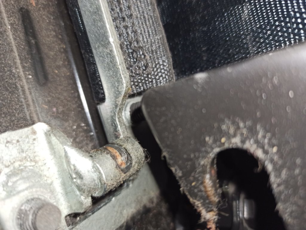

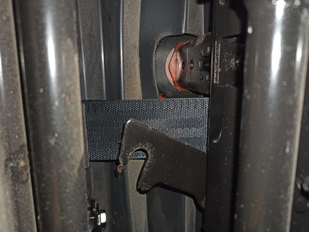

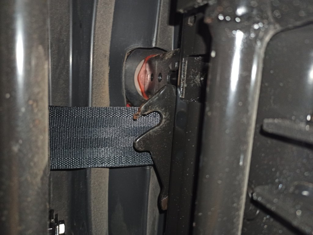

Heute habe ich begonnen, den Sitz auseinander zu nehmen.
Ich bin auch nach anfänglichen Schwierigkeiten (große Vorsicht bei den alten Plastikteilen) fertig geworden. Auch die Handbremsaufnahme am Sitzkasten habe ich bereits aufgebohrt.
Ich habe dabei auch Fotos von der Verriegelung gemacht:
Es wird also mit dem Hebel eine Falle über den Bolzen geschoben.
