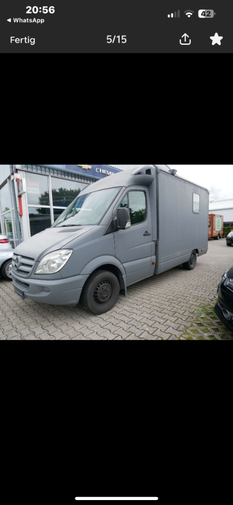

Guten Morgen,ich schaue mir morgen einen RTW an.
Vielleicht ist hier im Forum jemand der das Fahrzeug kennt und mir dazu etwas sagen kann?
Danke Stevie

:D Na gefangene Transportieren
Der ist zT innen zum Camper ausgebaut.
Da ich das Fahrzeug morgen besichtige u Probefahren möchte ,suche ich mehr Infos zu dem Fahrzeug.
Vielleicht ist der erbauer des RTW ja auch hier im Forum

bassplayerstevie hat geschrieben: 23 Apr 2023 10:55 :D Na gefangene Transportieren
Wenn der schon (teilweise) umgebaut ist, kann dir nur der Umbauer gesicherte Informationen geben. Der RTW Fahrzeugausbauer hat in der Regel genug damit zu tun neue Fahrzeuge zu produzieren. Ansonsten hat er sicher auch kein Interesse daran Informationen preis zu geben, die Mitbewerber nutzen könnten. Info zur Originalausstattung ab Werk gibt es über die üblichen Wege (Fahrgest.nr. in eine der Datenbanken eingeben). Die Hersteller veröffentlichen Ausbaurichtlinien, die man sich ziehen kann. Da gibt es Informationen.
Schau nach dem Fahrzeugdatenträger die Motorkennbuchstaben. Dazu gibt es jeweils Informationen hier oder wo anders.
Ansonsten gibt es die Dinger in beliebig vielen Varianten, da teilweise je nach Betreiber des RTW unterschiedliche Ausstattung bestellt wird.

mir fällt ais Erstes auf, dass der mal unbedingt auf die Waage sollte, bevor er gekauft wird ...
Vielleicht fehlt aber auch nur Luft im Vollluftfahrwerk :roll:

Oh sorry da hab ich mich wohl falsch ausgedrückt. Natürlich meine ich den Vorbesitzer der den RTW zum Camper umgebaut hat.
Danke für die Info mit dem Luftfahrwerk ,werde ich nachschauen.

906er ohne Zwillingsbereifung hinten als RTW sind echt rar. Ich fahre sowas als T1N und da liegt das zulässige Gesamtgewicht bei 3500 kg, bzw. 3800 kg aufgelastet.
Meiner wiegt mit relativ kleinem Campingausbau 3000 kg leer. Ich denke dass der 906er insgesamt schon mal schwerer ist. Luftfahrwerk wird er vermutlich (aus Gewichtsgründen) nicht haben. Also bei echtem Interesse die Gewichte und die dadurch begrenzte Zuladung beachten!
Der Aufbau könnte von Strobel sein. Ist bei den RTW-Schraubern nicht so der beliebteste.

Ne Fin Abfrage könnte auch gut sein um zu sehen wie das Grundfahrzeug konfiguriert ist.
Dann sieht man ob Tiefrahmen, Luftfederung etc. Vorhanden sind, ob das technisch zulässige Gesamtgewicht evtl. doch bei 3.88t liegt etc.

ich bin mir ziemlich sicher dass es ein Strobel ist, und bisher habe ich nur positives davon gehört, habe selber einen. Letztes Wochenende habe ich mich noch mit einem unterhalten der einen 4,6T fährt der auf 3,5 abgelastet ist, und dass geht mit dem Strobel Aufbau ohne große Prpobleme weil es einer der leichtesten ist.
Warum der hinten so hängt, keine Ahnung, sollte man bei der Besichtigung mal erforschen.

der-Schrauber hat geschrieben: 27 Apr 2023 20:15 Warum der hinten so hängt, keine Ahnung, sollte man bei der Besichtigung mal erforschen.
Vermutlich hat er Luftfederung hinten und die ist nicht mehr ganz dicht oder bewusst abgesenkt.
