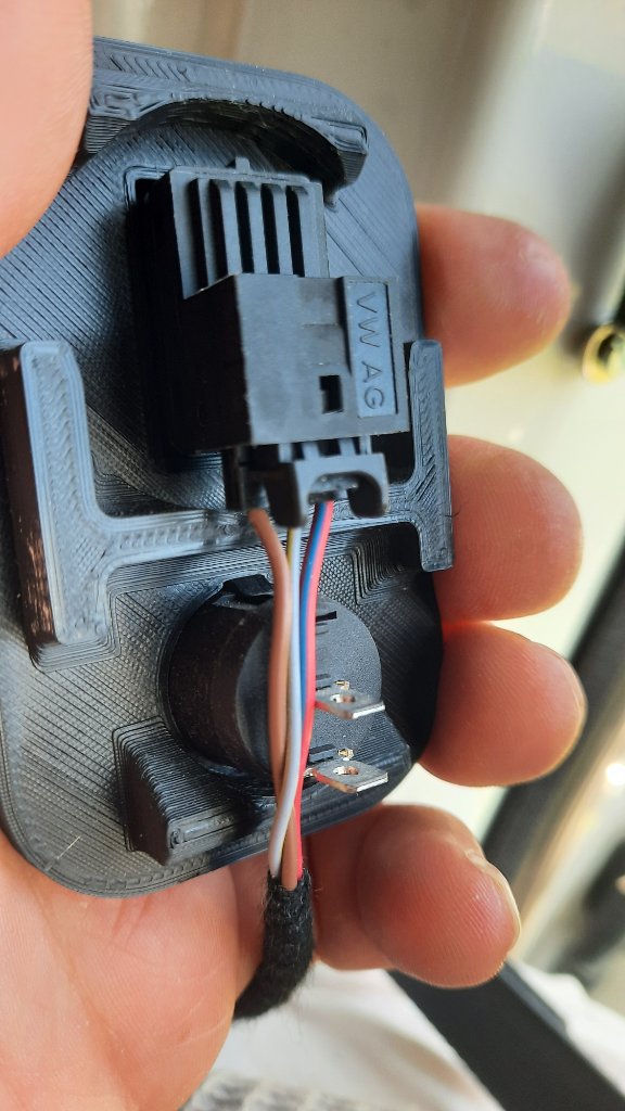

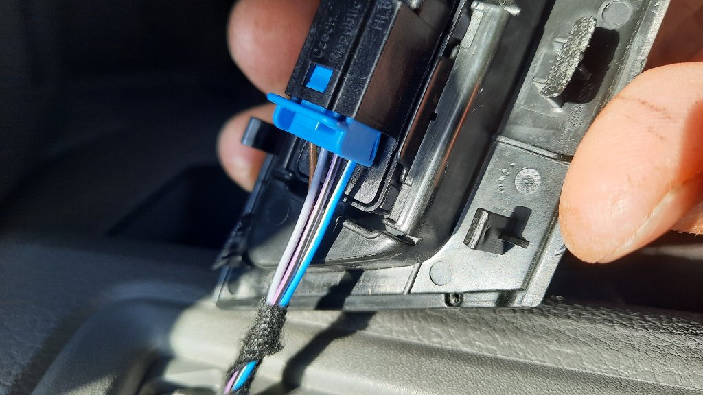

Boardervan
Beiträge: 37
Registriert: 17 Okt 2021 23:51
Re: OBD Schalter zur Verriegelung der Türen ergänzen.
Beitrag von Boardervan »
Danke für den Hinweis.
Bin gerade auf Achse und hab leider keinen Schaltplan zur Hand.
Was ich zumindest gerade gesehen habe ist:
Der Schalter für die Innenbeleuchtung hat drei Kabel.
Braun, grau/gelb und rot/blau
Stecker Innenbeleuchtung
Der Schalter vorn für die Türverriegelung hat vier:
Blau/weiss, violett/schwarz, grau und braun/gelb
Stecker Türverriegelung
Einfach mal machen.... so wie "ich würd gern", nur geiler... :lol:
VW Crafter SY FWD 2o17
