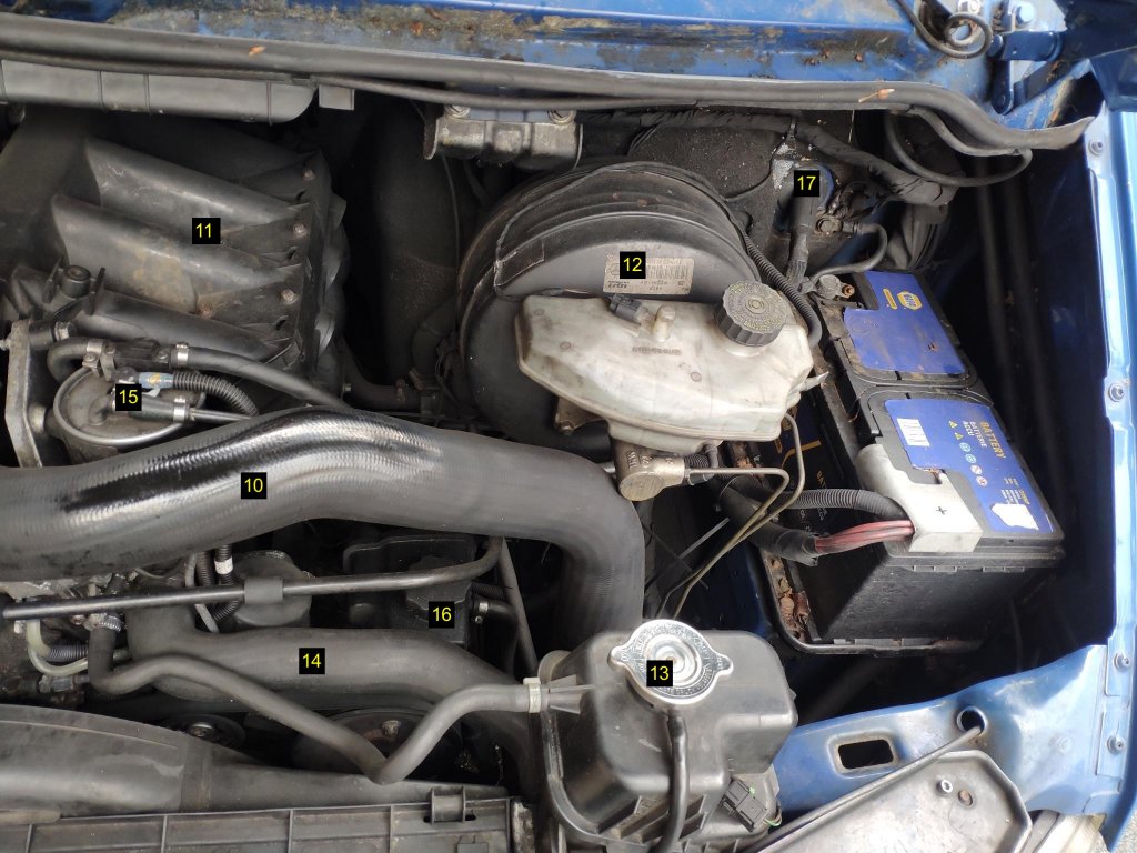

Nun ja, um meinen Sprinter aber etwas besser verstehen zu können und zu erkennen, was von wo nach wo läuft und eventuell was es macht, habe ich hier einige Fotos angehangen, und wollte mal nach Hilfe fragen, da ich im Netz und hier nicht fündig geworden bin. Kann mir jemand helfen und die nummerierten Zahlen benennen? Das wäre wirklich eine enorme Hilfe, da für mich alles unter der Haube chinesisch klingt.

1. Ansaugöffnung Innenraumbelüftung
2. Behälter Scheibenwaschmittel
3. Luftfiltergehäuse Motor
4. Elektrischer Anschluss Vorwiderstand Gebläse Innenraumlüftung
5. Ladeluftschlauch nach Ladeluftkühler
6. Ansaugschlauch Reinluft zum Turbolader(ATL)
7. Messstab Motoröl
8. Schlauch der Motorentlüftung
9. Unterdruckpumpe mit Schlauch zum Bremskraftverstärker(BKV)
10. Ladeluftschlauch nach Ladeluftkühler(LLK)
11. Ladeluftverteilerrohr/ Saugrohr Oberteil
12. Bremskraftverstärker(BKV)
13. Kühlmittelausgleichbehälter - Verschlussdeckel Kühler
14. Kühlmittelschlauch
15. Kraftstofffilter
16. Ölbehälter Lenkhelfpumpe
17. Kabeldurchführung - könnte Motorkabelsatz sein
18. Ladeluftschlauch nach Turbolader/ vor LLK
19. Reinluftschlauch vom Luftfilter
20. Unterdruckdose - Regelung Turbolader
21. Turbolader - Vorderseite(Verdichtergehäuse)
22. Heizung Motorentlüftung
23. Spannungsversorgung zu 22
24. Siehe 18.
25. Siehe 20.
26. Generator - Lichtmaschine
27. + Leitung vom Generator über Starter zur Batterie - Achtung, ungesichert!
28. Kühlmittelschlauch
7. Messstab Motoröl
24. Siehe 18.
25. Siehe 20.
