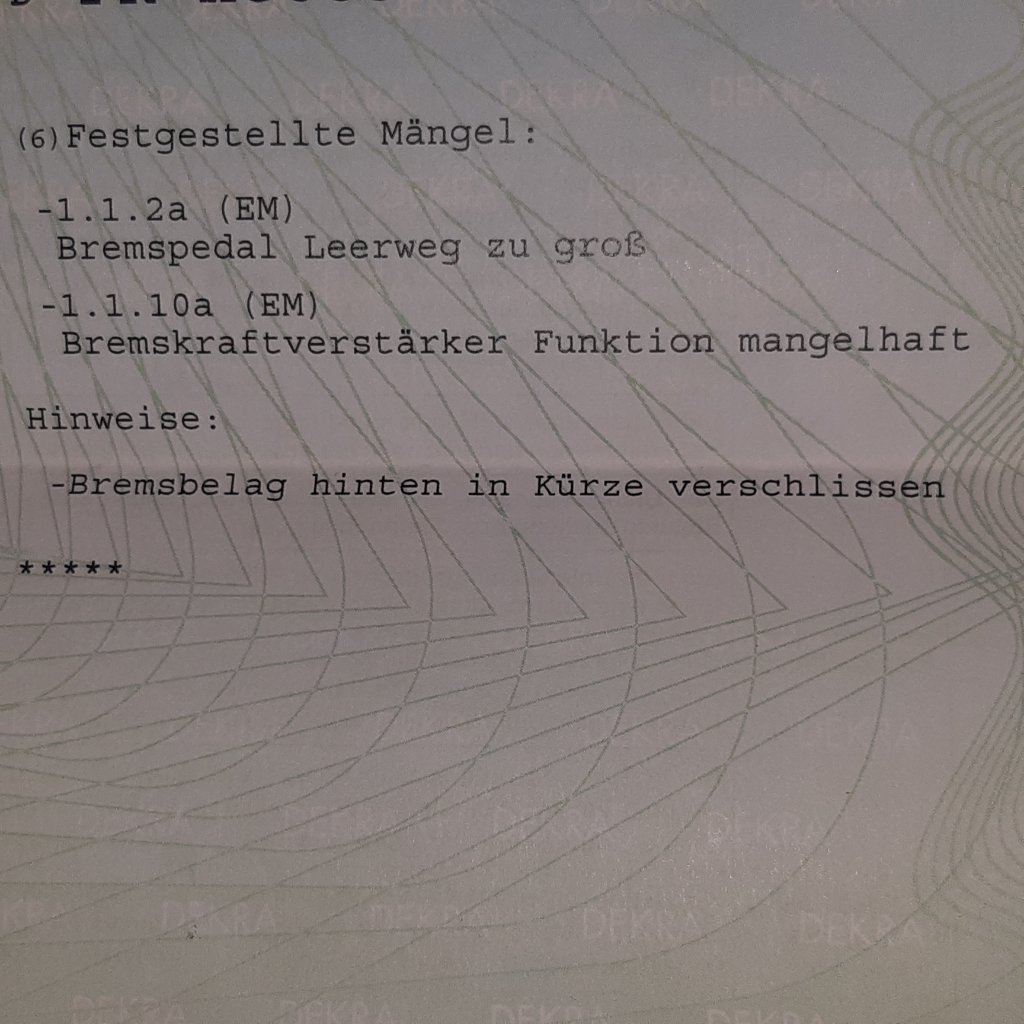

Habe hier seit neustem auch ein Problem...
In welcher Reihenfolge kann ich hier vorgehen?
Bremse entlüften Neue bremsflüssigkeit. Wenn nicht erfolgreich
Neuen hauptbremszylinder oder Schläuche und rückschlagventil im Unterdruck austauschen?
Danke für eure Hilfe.

Seit wann ist der Leerweg des Bremspedals definiert? Außer das Pedal geht auf Block
Bei fehlendem Unterdruck wird das Pedal hart.
Ich würde mir eher die Bremsklötze und die Gleitlager/ Gleitflächen genau anschauen.

Hallo, der Zustand ist so dass der weg des Bremspedal erst lang ist und nach 2 mal pumpen erheblich kürzer wird. Das hat dem Prüfer nicht gepasst. Er hat dann 3 mal gestartet und den Druck als nicht ausreichend bzw den Weg zu lang bemängelt.

freizeitlt hat geschrieben: 12 Mai 2024 16:35 Hallo, der Zustand ist so dass der weg des Bremspedal erst lang ist und nach 2 mal pumpen erheblich kürzer wird. Das hat dem Prüfer nicht gepasst. Er hat dann 3 mal gestartet und den Druck als nicht ausreichend bzw den Weg zu lang bemängelt.
Wer macht den sowas? 🤦
Mit 2 oder 3 Mal pumpen bekomme ich, bei Leerlaufdrehzahl, fast jeden BKV "leergepumpt" und ein hartes Bremspedals. Seit wann ist das ein Prüfkriterium? Im Fahrbetrieb kommt das so nie vor.
Welchen Druck hat er in welcher Form bemängelt?
