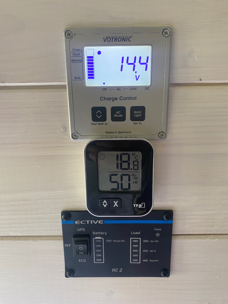

Hab heute die zwei AGM mit jeweils 180Ah gegen LiFePo mit 300Ah getauscht. Gewichtsersparnis sind wohl fast 50kg.
Mich wundert etwas, dass das BMS der Batterie die Ladung abschaltet bevor der Ladebooster (Votronic VCS Triple) das tut. Ich habe auf die empfohlene Ladeschlussspannung von 14.4V eingestellt. Vielleicht probiere ich auch mal die 14.2V.

ja, habe ich, wie oben schon geschrieben. Creabest sagt Ladeschlussspannung zwischen 14.4 und 14.6V. Ich habe daher auf 14.4V eingestellt. Das BMS ist aber schneller als der Ladebooster.

Edit:
Problem war wohl doch zwischen den Ohren. Nochmal DIP Schalter kontrolliert und korrigiert.
Zumindest mit Solar passiert jetzt was soll. Laderegler hört bei 14.4V auf und es gibt keine Fehlermeldung im BMS mehr. Vielen Dank nochmal für den Hinweis;)

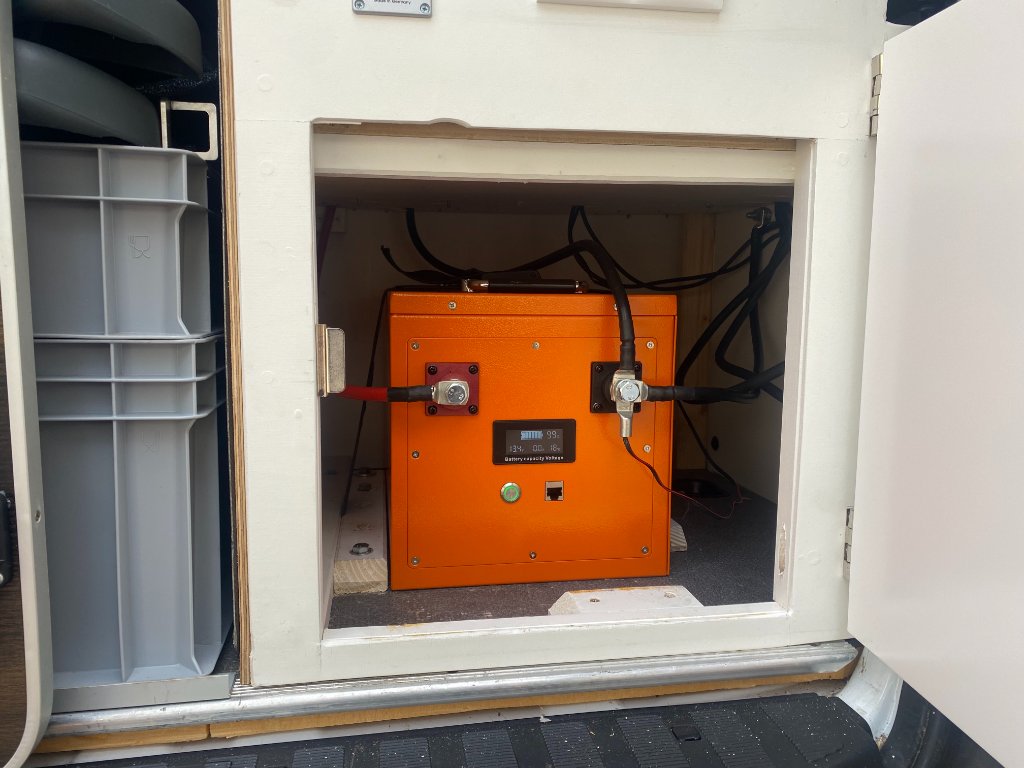

Warum sind an der Batterie zwei Minuskabel angeschlossen? Ist da oben rechts ein Shunt verbaut? Wenn ja, dann gehen die Ströme welches über das Minuskabel, welches nach oben raus geht nicht berücksichtigt.
