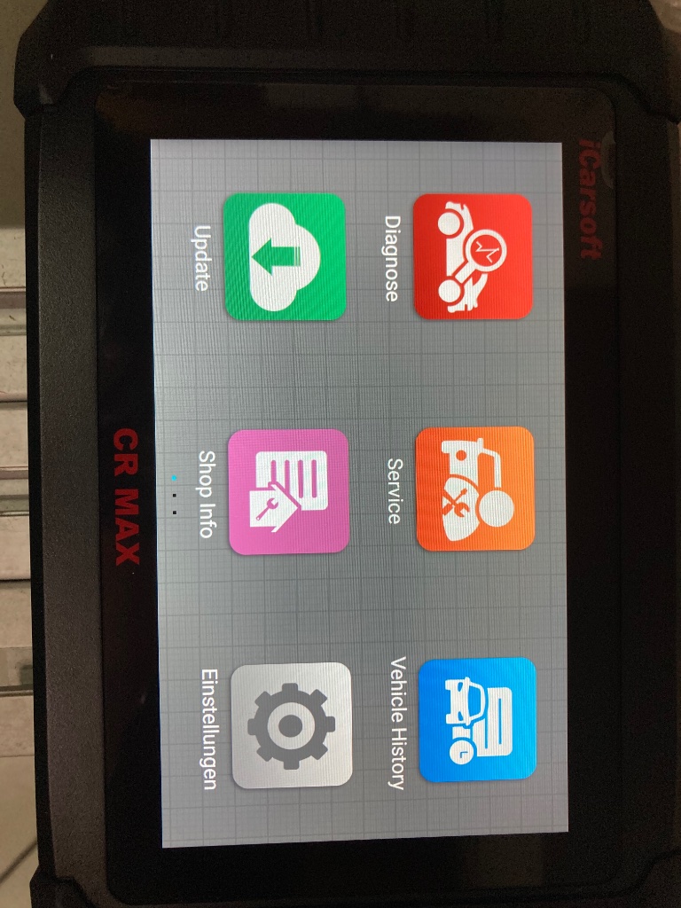

Re: Fehlercode auslesen - Geräteempfehlung
Hier auch Icarsoft EU Max (alle europäischen V3 in einem Gerät)
Diagnose etc geht gut, über die einzelnen Steuergeräte kommt man auch an ziemlich viele Live Werte.
