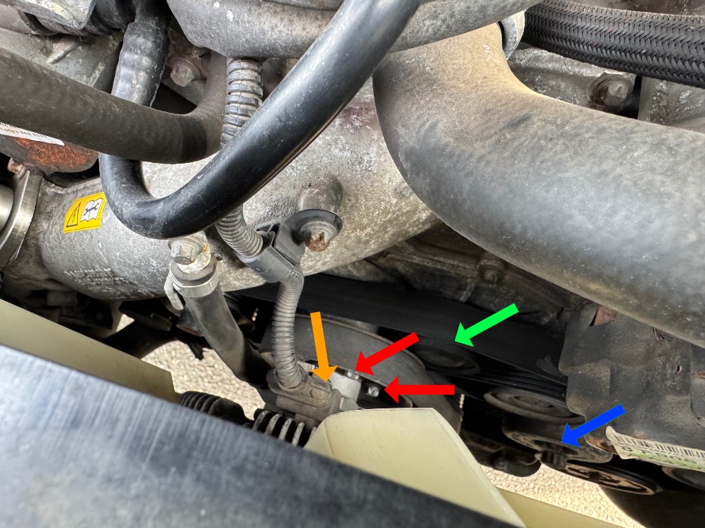

slaven
Beiträge: 134
Registriert: 01 Mär 2021 19:07
Re: Drehmomente für Schrauben bei Rippenriemen usw. - Tausch
Beitrag von slaven »
wie immer: Spitze! Vielen Dank. :mrgreen:
Ich habe mir mal erlaubt, ein Bild mit entsprechend gefärbten Pfeilen zu machen, um Missverständnisse möglichst auszuschließen.
Bisher haben wir zusammen (nach meinem Verständnis):
Blau (Riemenspanner): 58 Nm
Grün (Umlenkrolle): ???
Rot (Riemenscheibe Viscolüfter): ???
Orange: Visco-Lüfter an Riemenscheibe: 45 Nm
Kann noch jemand die Werte für die beiden offenen Positionen herausfinden? 8)
Danke vorab und schönen Grüße!
