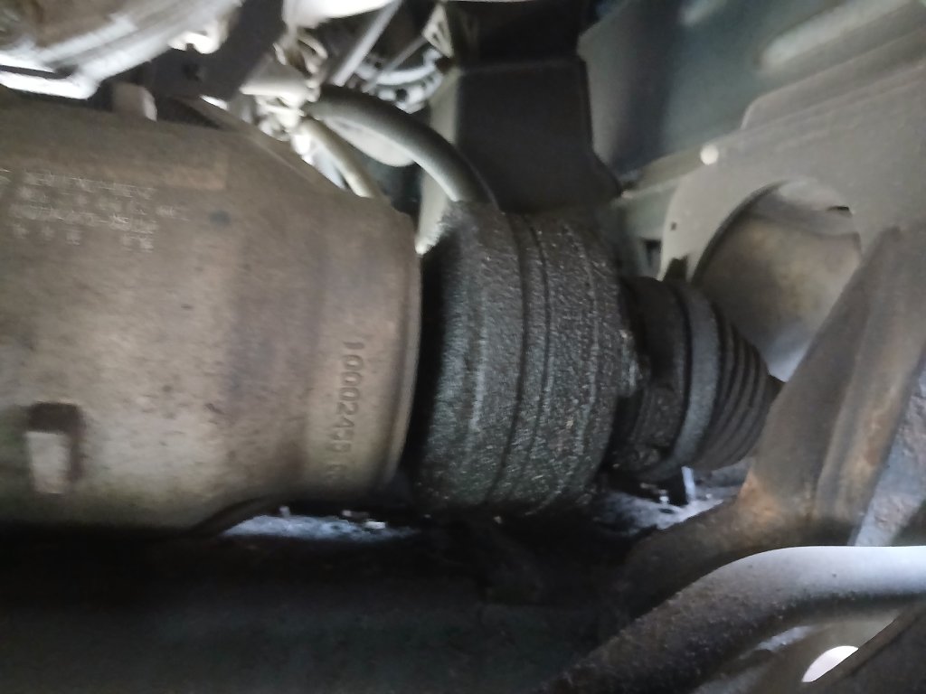

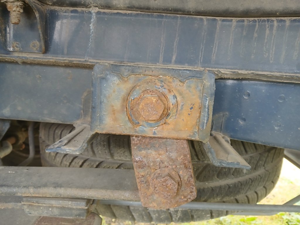

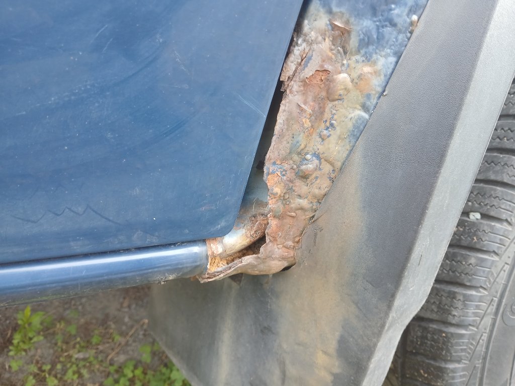

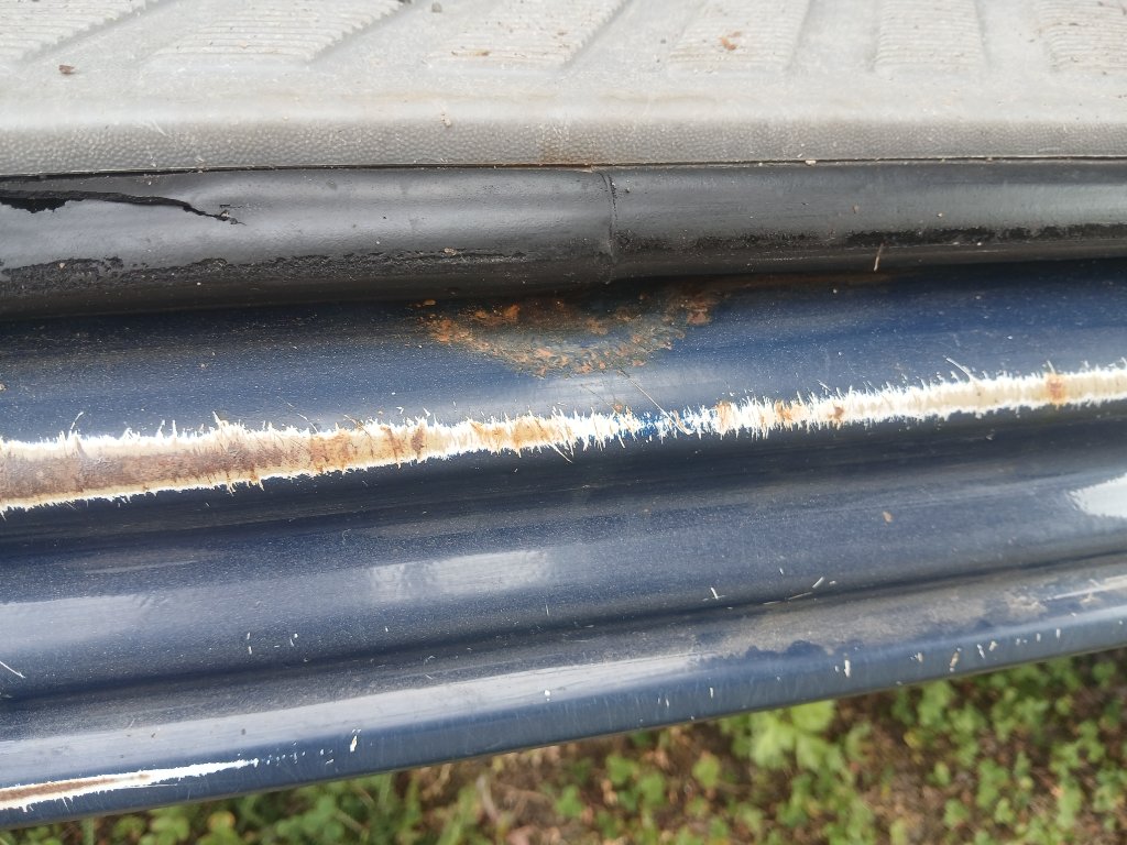

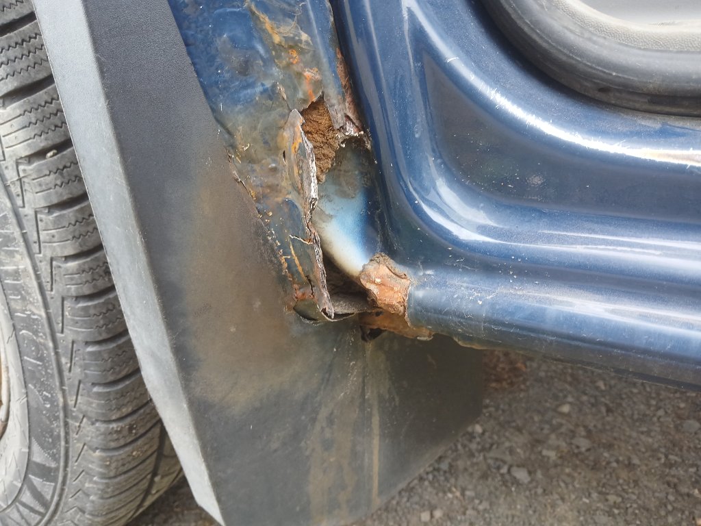

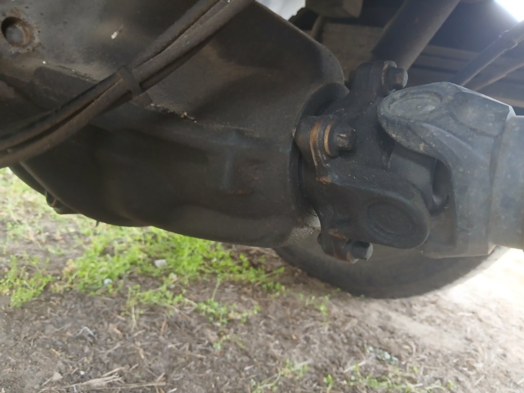

Sofort nach dem Aussteigen aus meinem 20 Jahre alten rostfreien W203 fiel mir ein Stück fehlendes Blech auf. Ein Stück Radlauf fehlte beidseitig. Der Rostwurm hatte ihn sich geholt. Der Rahmen rostete allerorten, vor allem um die Federaufnahmen hinten- böse Sache. Der Klimakühler des Aufbauaggregates war dahinoxidiert. Die vorderen Gelenkwellen waren versifft, das Differential hinten ölfeucht. Der Lack stumpf, aber RICHTIG stumpf. OK, den Riss im vorderen Stoßfänger hatte ich schon gesehen und als Preisnachlass- Grundlage gebucht.

Also mein Eindruck nach den Fotos:
Extremer Wascheinsatz, um die Kiste wieder sauber zu bekommen. Die haben den Hochdruckreiniger offenbar in jede Ritze gehalten,
um den Lack am Rahmen und anderswo wieder zum Vorschein zu bringen. Dann am Besten fotografieren, ehe er trocken ist. So ist
dann wenigstens aufgrund der Wasserschicht etwas Glanz auf dem Lack... :(

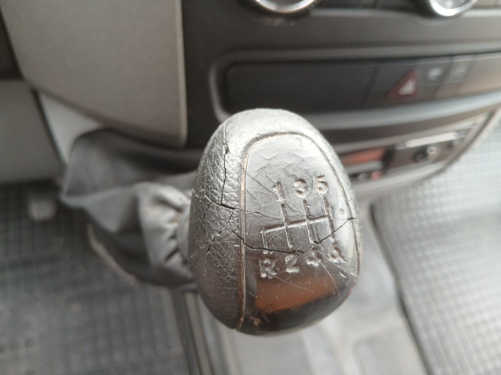

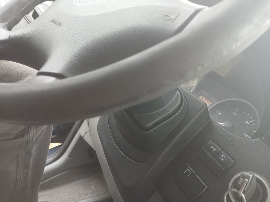

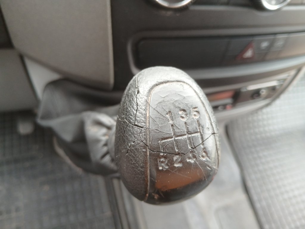

Ich habe keine Ahnung, wo das Ding vorher im Einsatz war. Wozu dient die Klima hinten. War das ein Werkstattauto? Warum die gelbe
Rundumleuchte auf dem Dach? Insgesamt extrem starke Abnutzung an Schalthebel, Pedalerie und Lenkrad. Das sind meist untrügliche
Zeichen für intensive Beanspruchung im vorherigen Leben.
