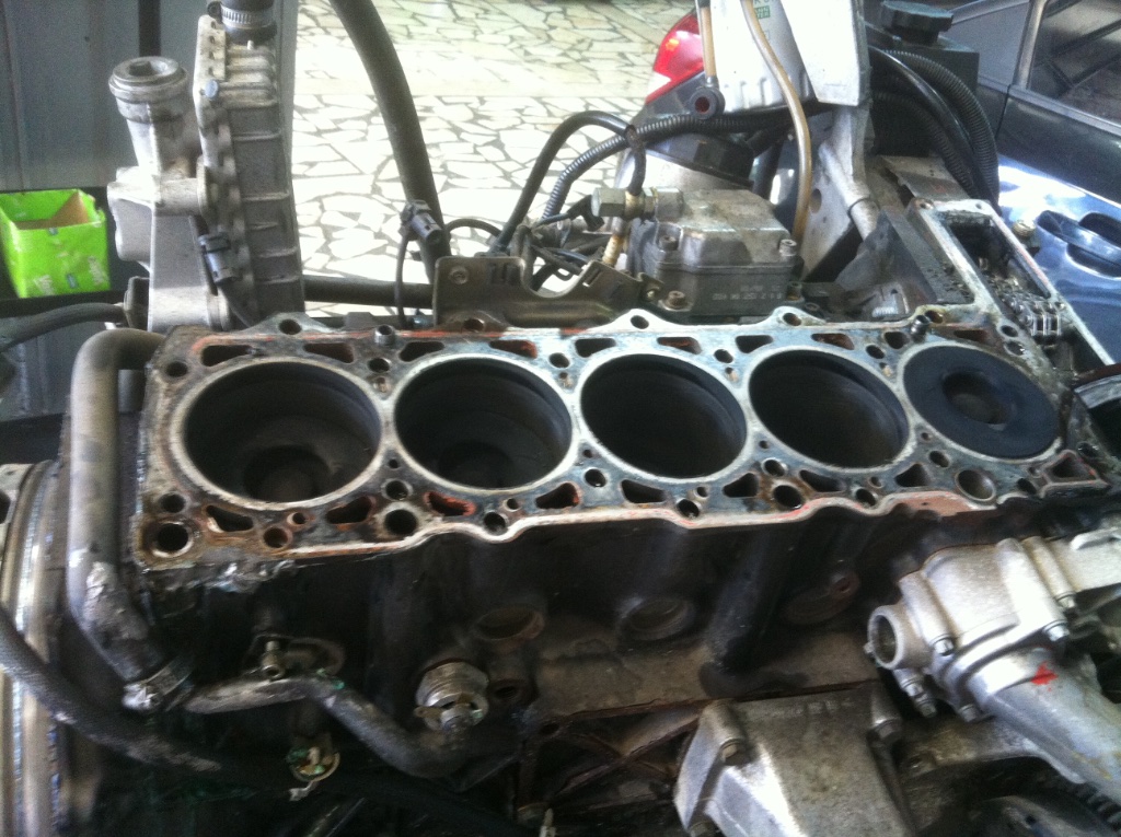

Re: Kühlwasser verlust 312d
Hinten rechts ZKD "verfault" oder, ebenfalls hinten rechts, Rohr für die Heizung undicht?
Wenn der Verlust schon etwas älter ist, sieht man hinten rechts unter dem ZK eine weißlich grünliche Spur, ebenso am Rohr ganz in der Nähe.subbus hat geschrieben: 12 Jul 2024 07:22 Wenn es hinten rechts die ZKD oder das Rohr für die Heizug sein sollte, müsste es doch auch da zu sehen sein oder?
grüße
s.
Am besten von hinten unten schauen, von oben sieht man es, wegen dem Krümmer, eher nicht.
