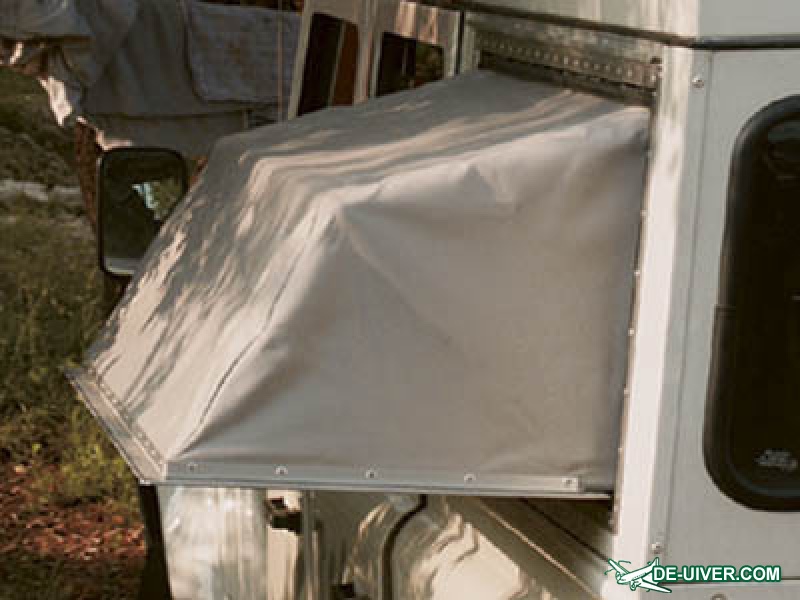

Hab mal braingestormt und mich an die Defender-Zeiten erinnert.
Da gabs unter anderem SO ETWAS
Google mal "Defender quer schlafen". Gibt's einige Ideen.

Ja, hatte ich damals auch für meinen 110er überlegt
Für den Sprinter denke ich eher an sowas zum Rausschieben unten auf zwei Schwerlastauszügen.
Leider gibts nicht so große Backformen, die man umändern könnte...
Evtl. geht auch z.B. eine schwarze Glasscheibe aus dem Aftermarket, die auf einen ausschiebbaren gekanteten Blechrahmen geklebt wird...
