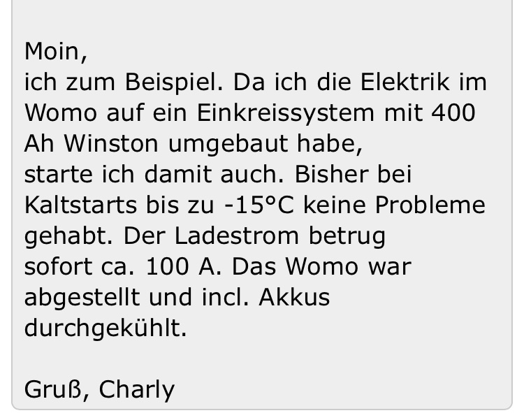

Erfahrung
Aus einem andern Forum :

Edit: Dass Mancher da bei Tiefsttemperatur 100A reinpumpt, ohne dass Sie sofort die Grätsche machen, bedeutet nicht, dass das den Zellen gut bekommt. Ich würde das nicht machen...
