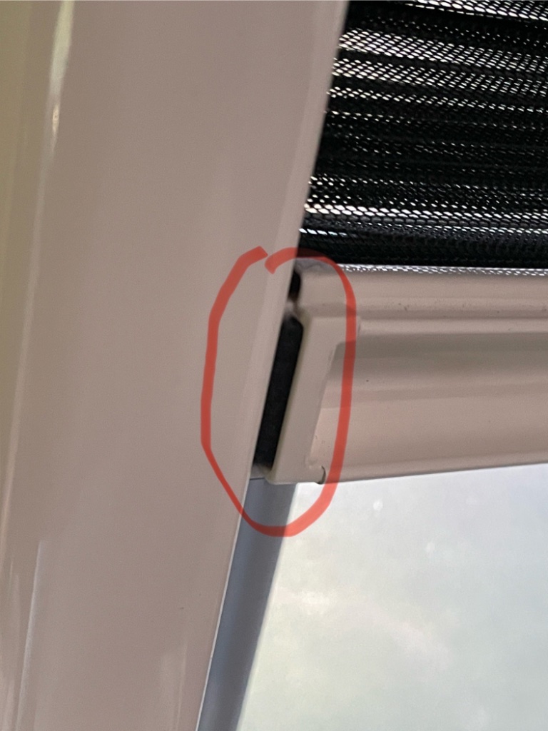

Re: Klappern Moskitonetz
Pro Ecke ein kleines rechteckiges Stückchen aus einem etwa 2mm dicken Filzbierdeckel herausschneiden und mit einem spitzen Gegenstand in die kleine Vertiefung an den beiden Enden der Zugschiene einsetzen. Fährt dann immer mit hoch und runter, fällt aber nicht heraus, da in der Vertiefung „gefangen“:
Klappern vollkommen verschwunden
