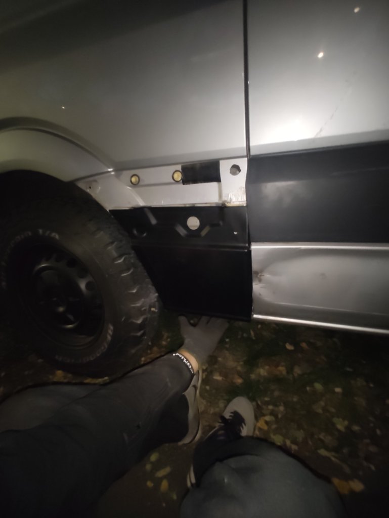

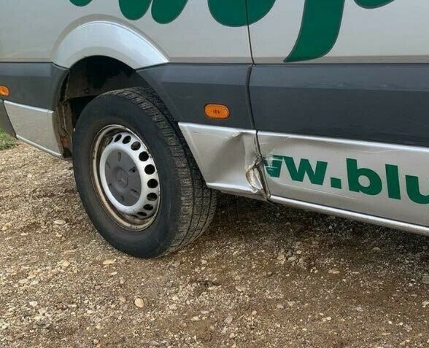

ich habe stundenlang gesucht und es nicht gefunden, klar kann ich ne Werkstatt fragen, aber jetzt will ich es wissen, bei Autodoc etc. habe ich das Teil nur mit Loch gefunden, vielleicht könnt Ihr mir weiter helfen.

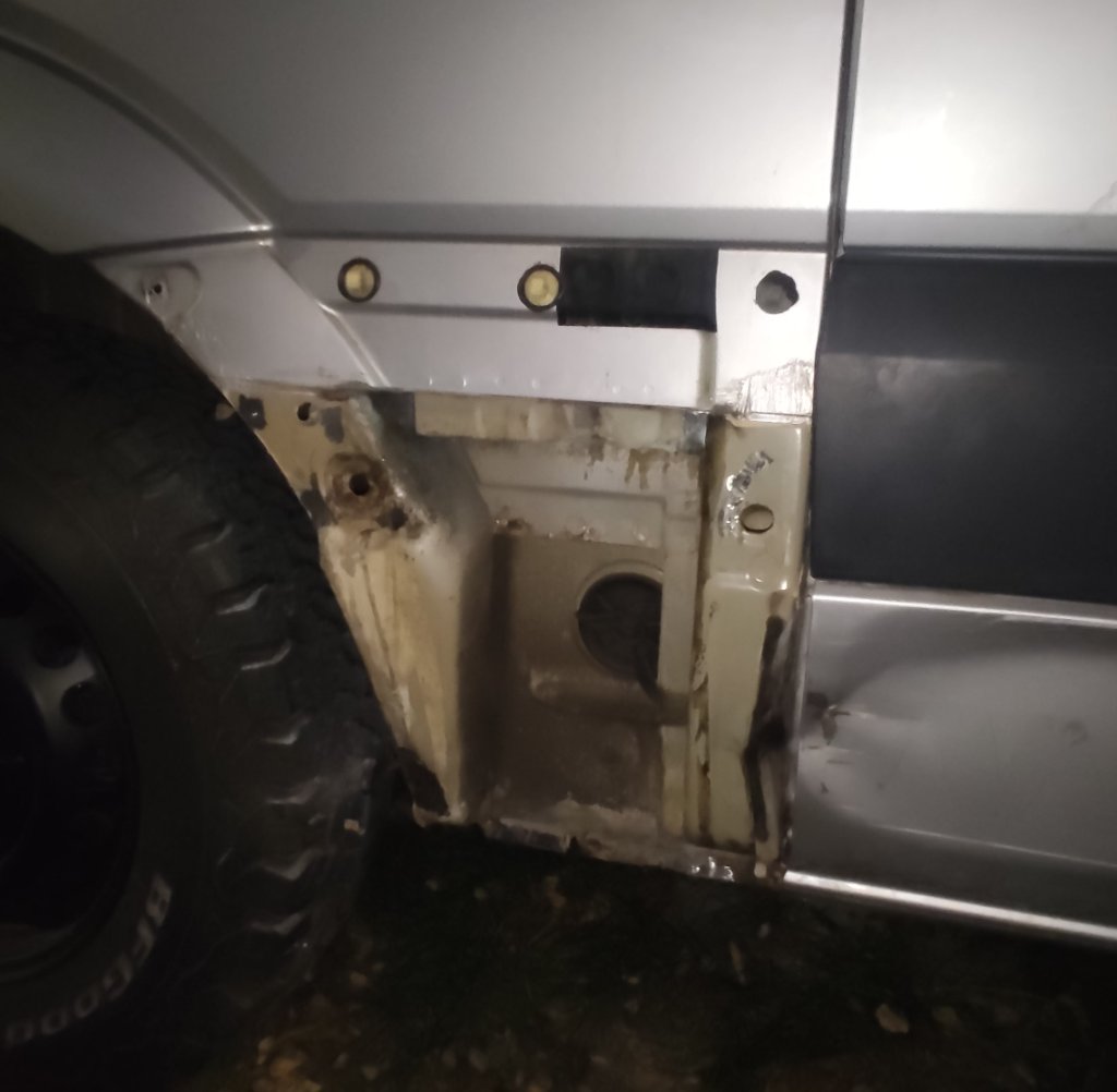

Such mal nach "Reparaturblech Radlauf hinten links Sprinter 906", allerdings handelt es sich dabei nur um den unteren Teil und am Falz muss du die Schweißpunkte aufbohren, oder aufschleifen.
Achte darauf, dass du dir richtige Variante findet für deinen Radstand bzw. Fahrzeuglänge.
Eine passende A-Sachnummer wäre die folgende:
A9066376009
Das gleiche musste ich an der rechten Seite bei mir machen.
So sah es vorher nach einem Unfall des Vorbesitzers aus:

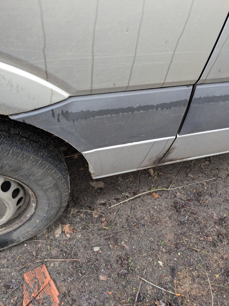

So sieht es aus, wenn man das Teil erstmal demontiert hat:

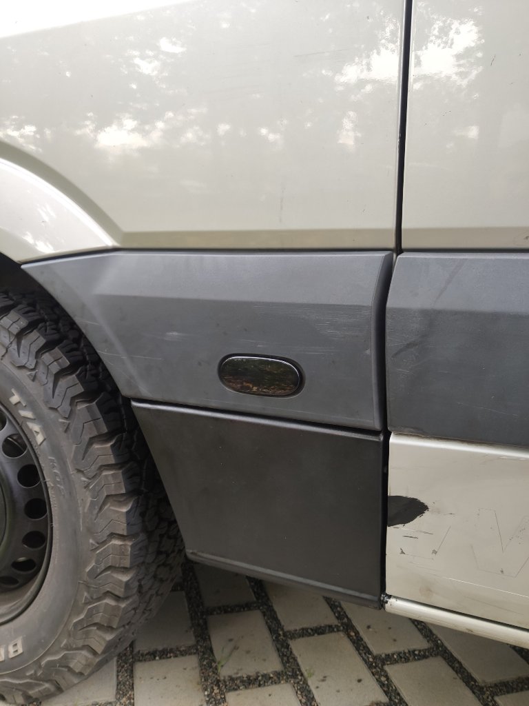

Das schwarze Teil ist, das Reparaturblech:
im fertigen Zustand:

Danke, ich dachte ich bekomme das Plasikteil einzeln plus 6 Nupsies, fertig.

Suchst Du das Kunststoffteil? Oder ein Blech?

Nur das Kunstoffteil!
Es ist abgeflogen ;)

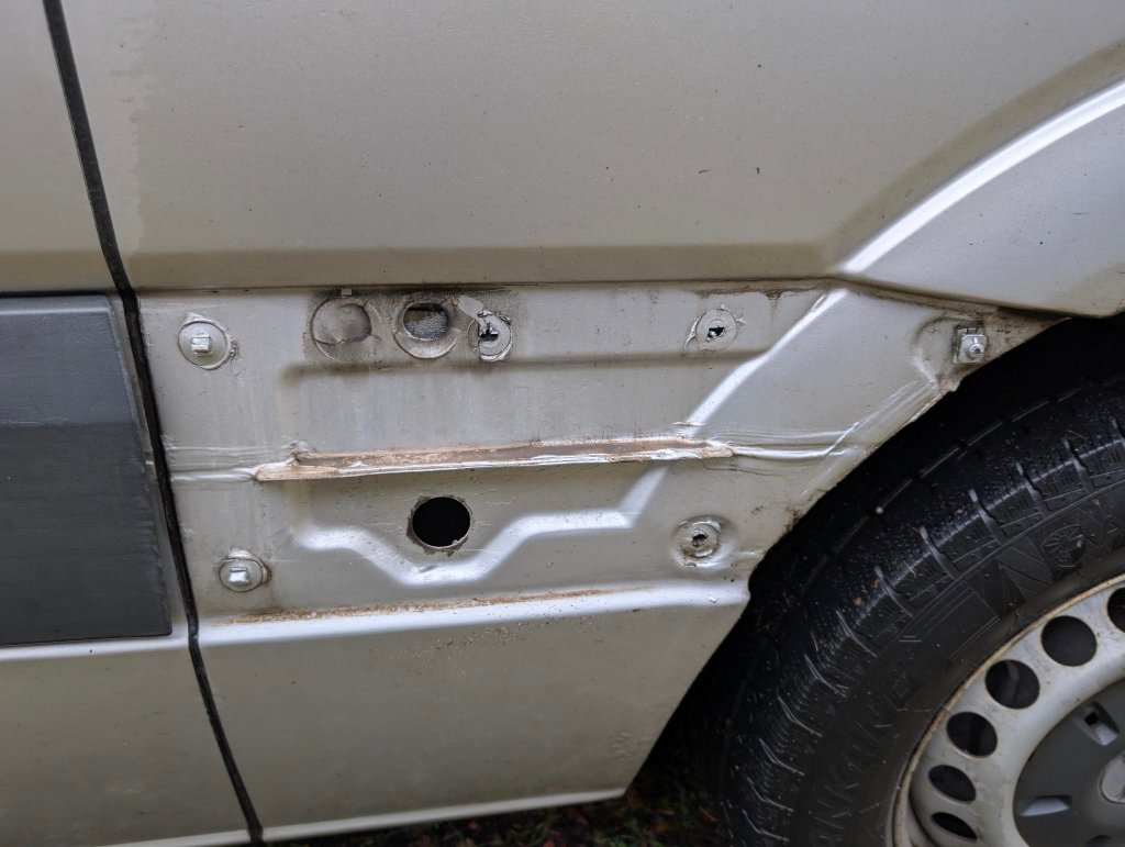

Dann solltest du das vielleicht dazu schreiben was du suchst und welchen Radstand dein Fahrzeug aufweist, ich hatte auch angenommen das verrostete Blech soll ersetzt werden.
Die Halteklammern sind A0029918570 zum clippen bzw die oben rechts im Bild zum Schrauben ist A0029918870
Für den L2 gibt es für die Zierleiste vor Radlauf Links zwei Nummern (ohne Loch für Seitenmarkierungsleuchte, mit gibt es noch nen paar mehr), den Unterschied kann ich aber nicht erkenen:
A9066901362 bzw A9066905582
Ich würde mir die Nummer bei Mercedes zu deiner Fahrgestellnummer passend raussuchen lassen und dort gleich die Clips kaufen.
Das Plastikteil kann man ja gebraucht besorgen.

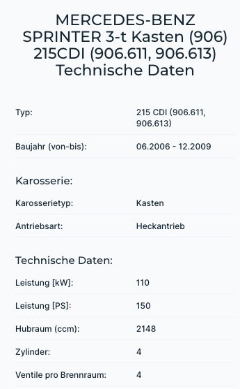

Danke das hilft mir weiter, wie hast du die Nr. raus gefunden?
315 CDI Bj. 2007
Beiträge: 2949
Re: Sprinter Ersatzteil W906
Mb-teilekatalog.info
