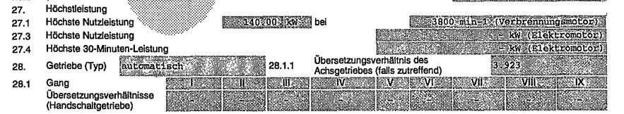

Hallo Ronny, Ich kann zwar nur mit den Zahlen vom Hinterradantrieb dienen. Aber das Thema interessiert mich auch, denn mein nächster Sprinter soll auch 4x4 haben und französische Extrempässe habe ich auch noch vor, aber nur auf befestigten Straßen von TourDeFrance-Routen. Der Wert ist bei mir 1:3,923 mit 140KW Motor / Automatik und Hinterradantrieb siehe Screenshot-Auszug aus ZB2 aus Baujahr 10/2023. Der Reifenumfang spielt am Ende auch eine Rolle. Kleinerer Umfang gleich steilere Hänge möglich.
Grüße aus dem Rheinland Silver81
MB 419CDI Hymer GrandCanyon S (RWD)

Beiträge: 3383
Re: Gesamtübersetzung 9G-Tronic 4x4
Die Angabe da im COC? Ist einfach nur die Hinterachsübersetzung und hat mit dem Getriebe nur in sofern was zu tun, dass MB von der Kombi Getriebe und HAÜbersetzung die Anhängelast abhängig macht.
Bei Allrader mit 9G würde ich auf ne 4.1 oder 4.3er Hinterachse gehen, mit 245/75er oder sogar 235/85er Reifen. Bei ü 3.5t geht's auf der AB ja eh nur 100kmh, da dreht das ganze noch nicht sehr hoch.

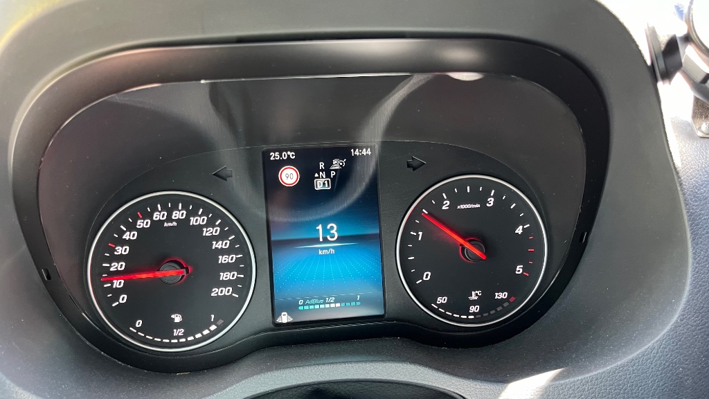

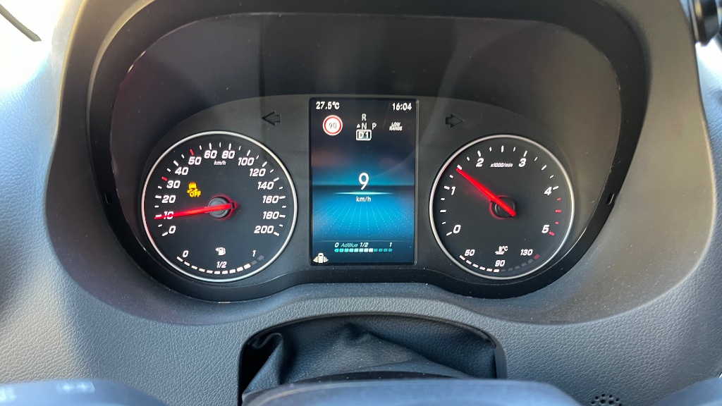

Helmut4x4
Beiträge: 214
Beitrag von Helmut4x4 »
Das eine ist mit, das andere Foto ohne Untersetzung.
Viele Grüße sendet Holm
