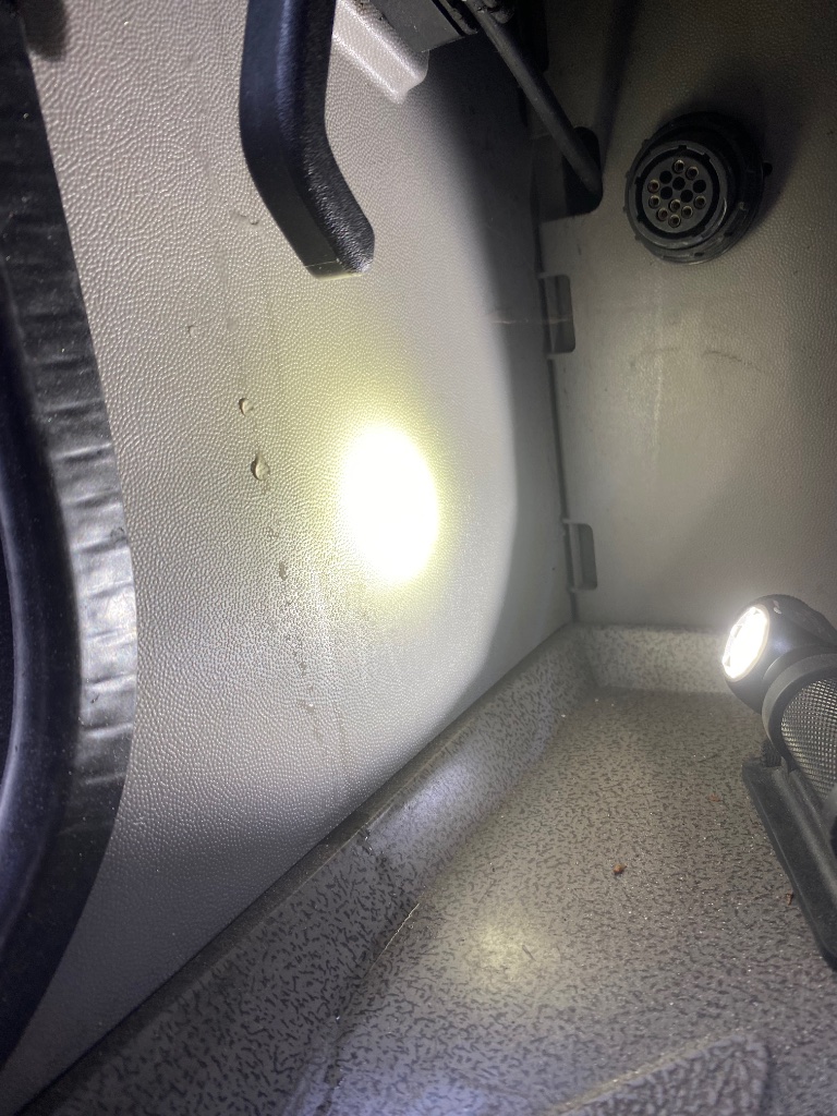

Kommt durch die Tür bzw. durch die Fensterschachtabdichtung rein, läuft dann an der Türinnenverkleidung rein, durch die untere Klappe (wo der Verbandkasten drin ist) an der Dichtung vorbei unter den Türtritt. Abhilfe: Türverkleidung abnehmen und die (wenn vorhanden) oder eine Folie so einkleben das das Wasser in der Tür bleibt und am Türfalz raus läuft.

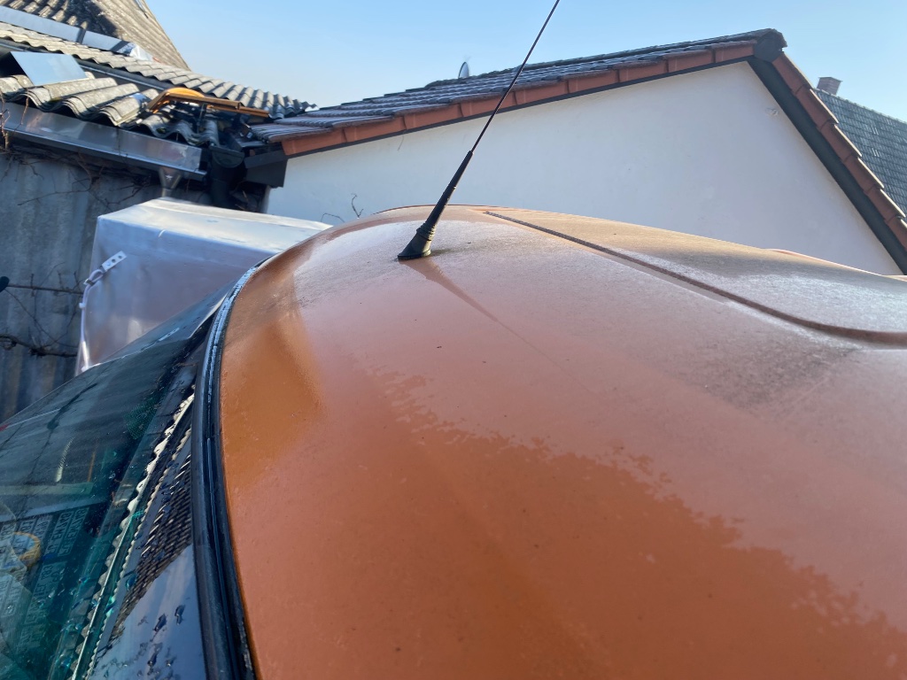

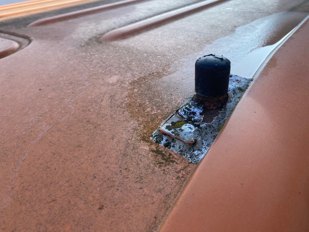

Auf dem Dach ist mittig eine Antenne…hmmm würde da nicht der Dachhimmel durchfeuchten?

Das Wasser kommt über die Türdichtung, welche ringsum auf einen Falz aufgeschoben wird. Oben läuft Wasser an der Karosserie in den Türspalt. Danach in die Dichtung, welche ja oben, einem U ähnelt. Dann sucht sich das Wasser den Weg nach unten, wo die Dichtung anders herum steht, also das U nach unten. Dort läuft das Wasser wieder raus und eben in den Einstieg.
Abhilfe schafft nur die Türdichtung heraus zu nehmen, den Falz mit Dichtmasse einzupinseln und die Türdichtung wieder auf dem Falz zu montieren.
Find ich persönlich doof. Deshalb habe ich mir die zusätzlichen Dichtungen vom Sternchenhändler besorgt und diese angeklebt. Das reduziert einerseits die Windgeräusche und andererseits verhindert es das Wasser in den Einstiegen.
Hab ich bei mir seit einigen Jahren und die Einstiege sind Furztrocken, wie die Sahara...

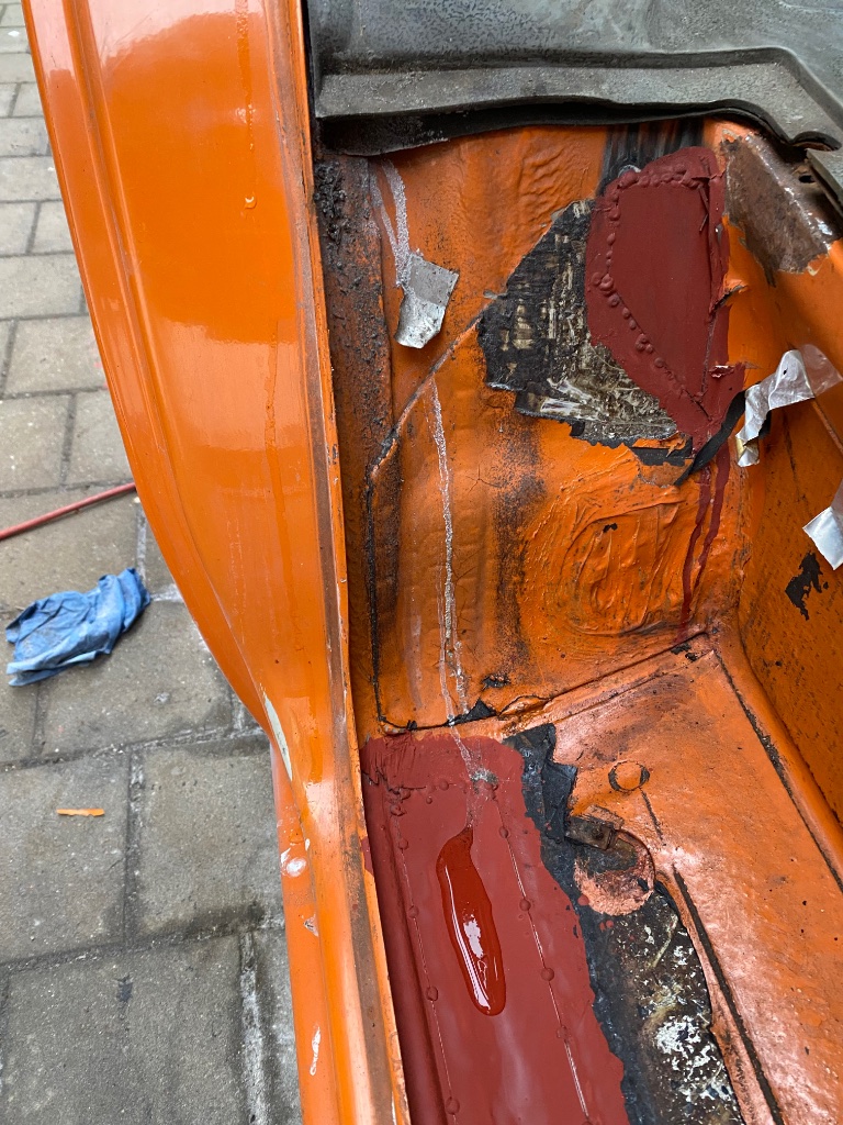

Hast du das geschweißt?

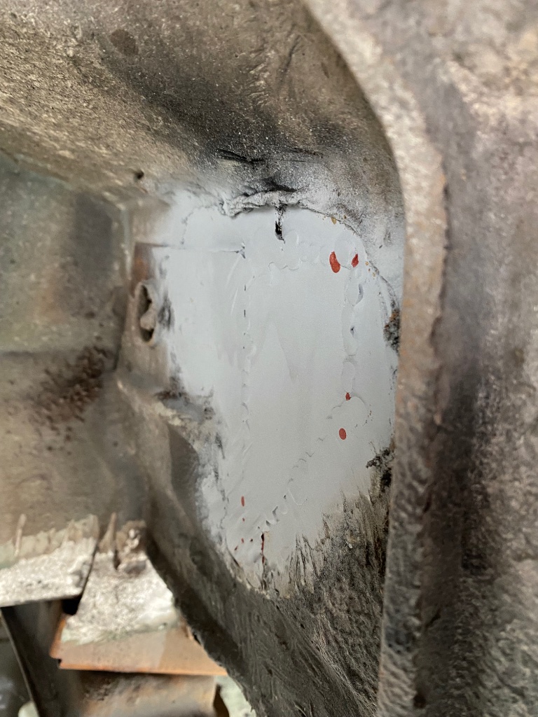

...aber Abläufe hast du jetzt keine mehr...sehe ich das richtig ?

Bei allem Respekt, aber fachgerecht ist das nicht geschweißt, auch wenn es für den TÜV ausreichen wird.

Re: LT2: Wasser in den Einstiegen
Ich muss meinen Vorschreibern leider Recht geben. Fachgerecht ist das nicht, wir sagen Pfusch dazu. (Sorry, manchmal ist es hier ruppig- aber immer ehrlich)
- Die Schweißpunkte sehen nur aufgesetzt aus, ein Schlag mit dem Hammer, und sie gehen auf.
- Ich bezweifle, wenn ich das Bild ansehe, dass Ubo/ Antidröhn vorher komplett entfernt wurden und der Untergrund schweißbar vorbereitet wurde.
- Das Blech ist AUF-gesetzt, nicht EIN- oder AN--gesetzt wie es sich gehört.
-Der Wasserablauf fehlt bzw ist nicht auf dem Bild, da im hinteren Bereich.
- Die Fußbodenmatte muss raus, aber da drunter wartet zum Trost eine Überraschung auf dich.
- Die Schweißpunkte zum Radhaus sehen.... sind.... ähm... najaaaa
- Die Nahtabdichtung fehlt (...noch?)
Danke für die Blumen, das hört man doch gerne!
Ich liebe Schlaumeier und Klugscheisser
- ihr mögt es ruppig und ehrlich
Ich schweiße schon Ewigkeiten nicht mehr abgesetzt, sondern wo es geht nur noch auf Stoß akkurat eingepasst ohne Spalt zwischen den Blechen, der rostmäßig potentiell Probleme macht. Im Radhaus sieht man von Schweißpunkten oder dem eingesetzten Blech gar nichts. Ist verschliffen. Ob das nun so gehört, oder nicht, es funktioniert, nachhaltig, und sieht optisch - wo man es sieht, nämlich im Radhaus - aus wie vorher. Ist übrigens vom Radhaus her umlaufend geschweißt, nicht vom Einstieg. Ihr seht quasi die Rückseite. Ich nehme die Kritik an und werde meine Schweißfähigkeiten dahingehend optimieren, dass die Schweißpunkte von der Rückseite aussehen wie von der Vorderseite. Das Blech geht nur mit dem restlichen Radhaus raus - mit dem Hammer? Niemals, aber wenn ihr meint. Klar, hätte man auch kleben können. Hätte auch funktioniert.
Du kannst auch gerne bezweifeln, dass das Antidröhn vorher nicht entfernt wurde und auf Antidröhn geschweißt habe
- es liegt mir fern, dich von deiner Einschätzung abzubringen
Abläufe - danke für den Hinweis, gut aufgepasst - gibts hinten noch den originalen, und bei der Pfütze wird ein Loch folgen.
Pfusch...harter Ausdruck. Ich bin betrübt.
Was des Meisters Werk nicht ziert, wird mit Silikon äh Mike Sanders verschmiert und mit einer Plastikverkleidung abgedeckt. Da bin ich pragmatisch. Grad an der Stelle.
