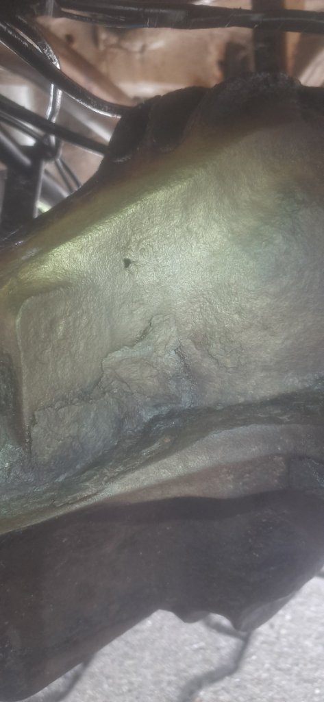

Das Differentialgehäuse der Hinterachse hat ein Loch, etwa 3x3 mm groß. Um das ordentlich zuzuschweißen, entweder mit den passenden Nickel-Elektroden nur zumachen oder ein Blech drüberschweißen, habe ich die Achse ausgebaut. Außerdem will ich die Achse komplett saubermachen, auf weitere Durchrostungen kontrollieren und dann neu lackieren. Da ist ja eine Sperre verbaut und Ersatzachsen mit Sperre habe ich bisher nicht gefunden, daher soll die gerettet werden.

Krass, dass so eine Achse in endlicher Zeit durchrosten kann... Von außen nach innen? Kannst davon mal ein Foto teilen? Ich zieh gleich mal eine Schicht Leinöl drüber. 😀

Ja das dachte ich mir auch, bis ich in Göteborg vor der Rampe zur Fähre stand und mich gewundert habe, warum der Bus unten voller Öl ist... :D Siehe Bild im Anhang, an der linken Seite ist die Seitenwand durchgerostet, mutmaßlich ist auch die umliegende Wanddicke äußerst gering. Ich habe bei der Reinigung sehr viel rostigen Guss runtergekloppt, von dem ich zuerst dachte, das sei altes Bitumen oder anderer Rostschutz. Gehalten hat das aber nix mehr. Tatsächlich kann man auch keine Daten mehr auf der Achse ablesen, alles weggerostet. Der Bus fuhr allerdings auch 15 Jahre für einen GaLa-Bauer...
