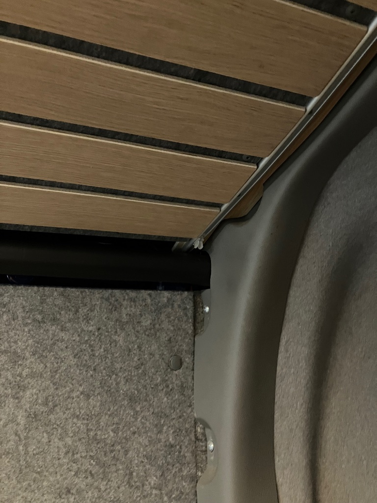

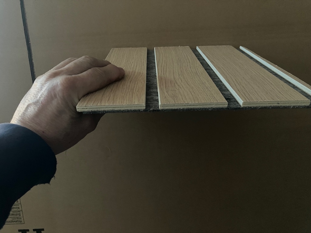

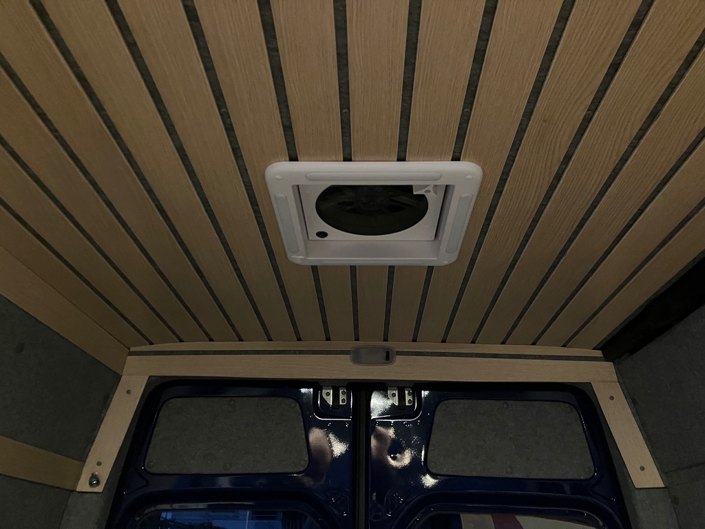

Wir haben ja immer schon nach so Paneelen gesucht.
Die meisten sind MDF mit billiger Melaminharzbeschichtung
Leicht und stabil sollte es sein.
Auf der CMT dieses Jahr war dann das gesuchte Produkt dabei.
Von Vöhringer GmbH in Trochtelfingen
Der Quadratmeter wiegt nur 3,2 kg
Sperrholz mit hochwertiger Beschichtung, in vielen Dekoren erhältlich, mit festem Filz
Es lässt sich sehr gut verarbeiten

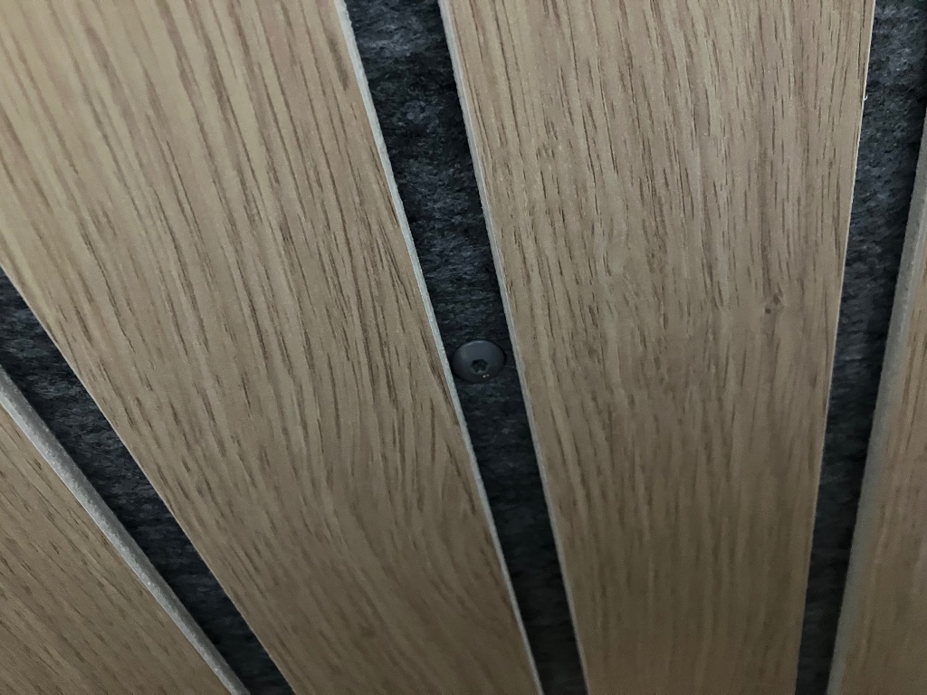

Mit entsprechenden Fassaden Schrauben ist die Befestigung annähernd unsichtbar

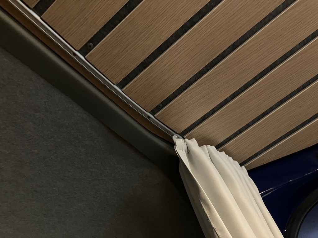

Zum Fahrerhaus haben wir einen Abschluss mit Vorhangschiene
Und über den offenen Kabelkanal kann kommt noch n Hängeschrank über die gesamte Länge.
Einziges Problem ist, dass es die Paneele nur in 2,40 m Länge gibt ☺️
Falls jemand eine stabile & leichte Lösung sucht…
Grüße, Cowy

Der Filz ist fest und dadurch sehr tragfähig.
Es reicht also jede zweite Leiste anzuschrauben 🙂

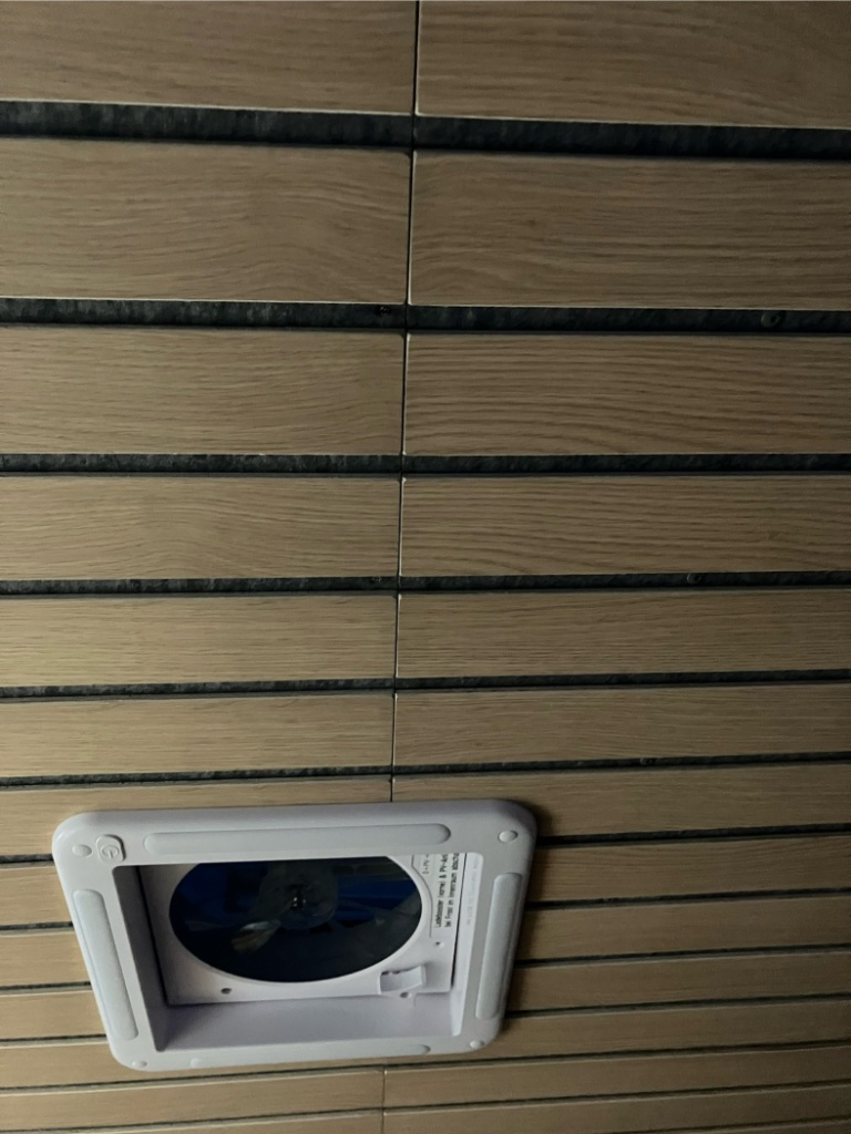

Coole Sache! In die Fugen zwischen den einzelnen Paneelen kann man sicher auch hervorragend LED-Leisten integrieren... Durch die Befestigung mittels Filz dürfte das auch klapperfrei nach dem Einbau sein.
cowy
Beiträge: 61
Registriert: 15 Aug 2016 00:02
Wohnort: Allgäu
Re: Federleichte Akustik Paneel
Beitrag von cowy »
Flache LED Bänder zum kleben. Sicherlich – dickere LED Leisten stehen eher schon über
Die ganze Decke ist ja nur 9 mm abzüglich 3 mm sind 6 mm Sperrholz😉
Ja – klapper frei ist es 😎
