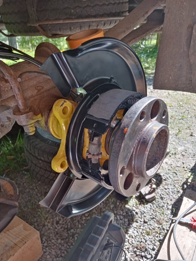

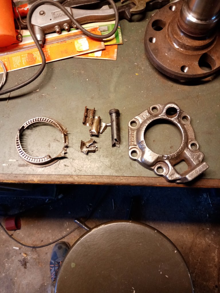

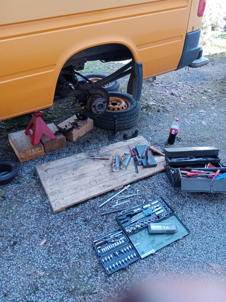

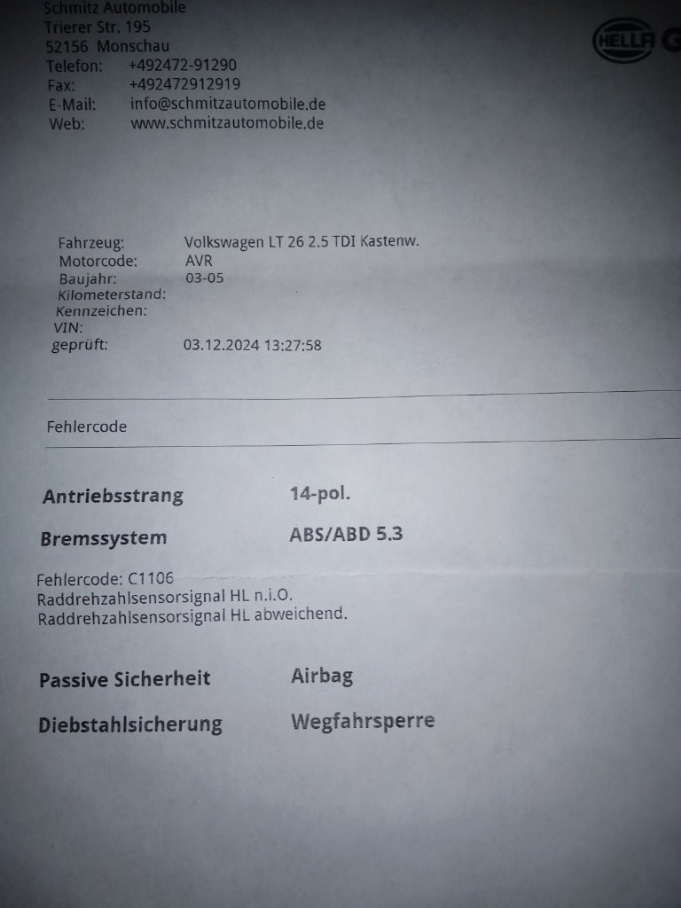

hab mich heute mal dran gegeben mein ABS Problem zu ergründen. Auslesen sagt hinten links
Beim auseinander bauen fielen mir links schon die Haltefedern der Bremsbacken entgegen. Das ist der Sensorring links

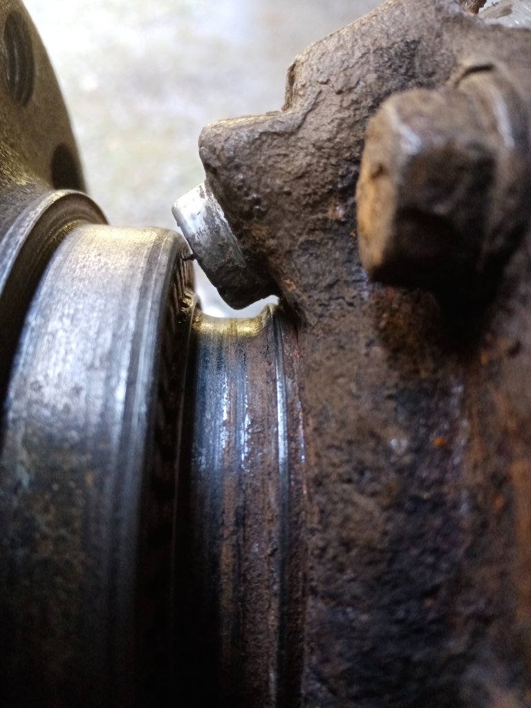

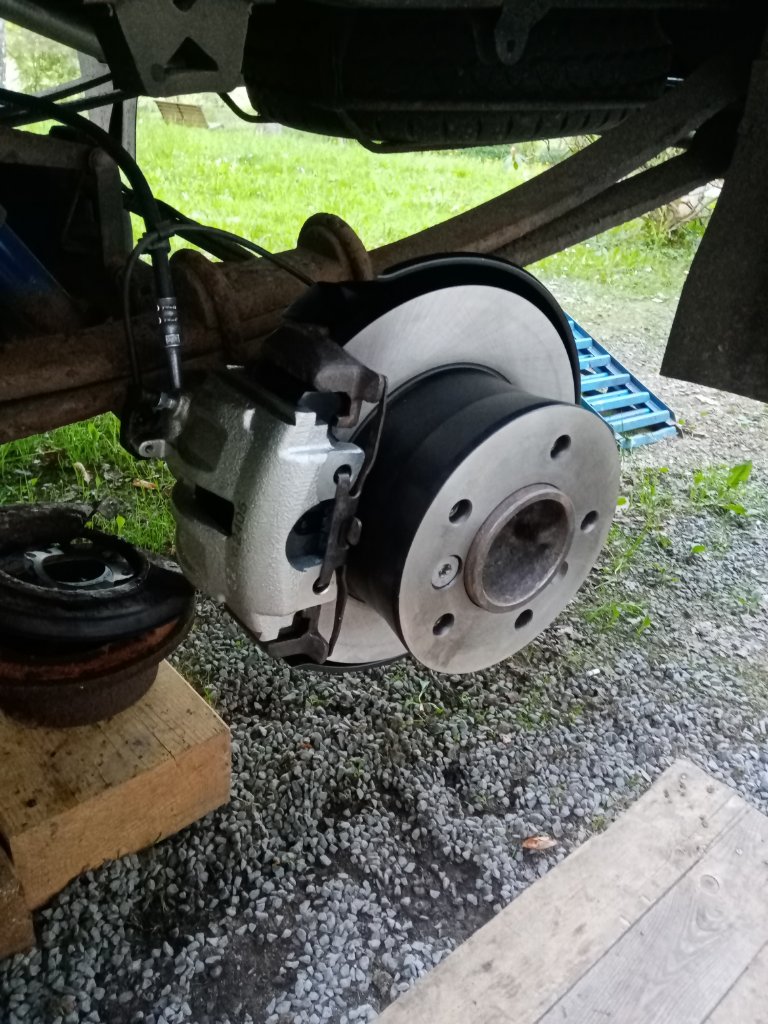

Und das der Sensorring rechts
Sieht für mich sehr abgeschliffen aus. Kann das durch die gebrochenen Federn passiert sein? Hab sonst nichts gesehen was dort schleifen könnte, oder sind dort verschiedene verbaut? Gruss Lars

Der ABS Ring rechts ist das was sein soll.
Links ist er komplett verborgen. Ist ja nur ein Blech.
Es muss aber gewaltige Geräuschkulisse gegeben haben und nicht nur ein ABS Fehler.

Du könntest recht haben. Nicht abgeschliffen sondern einfach nur eingedrückt.

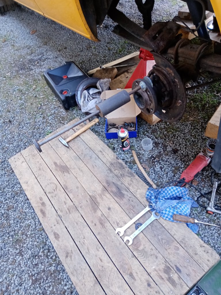

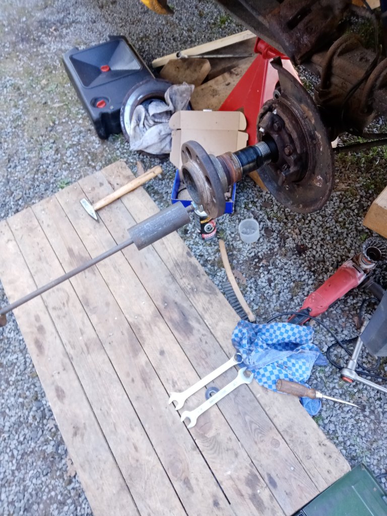

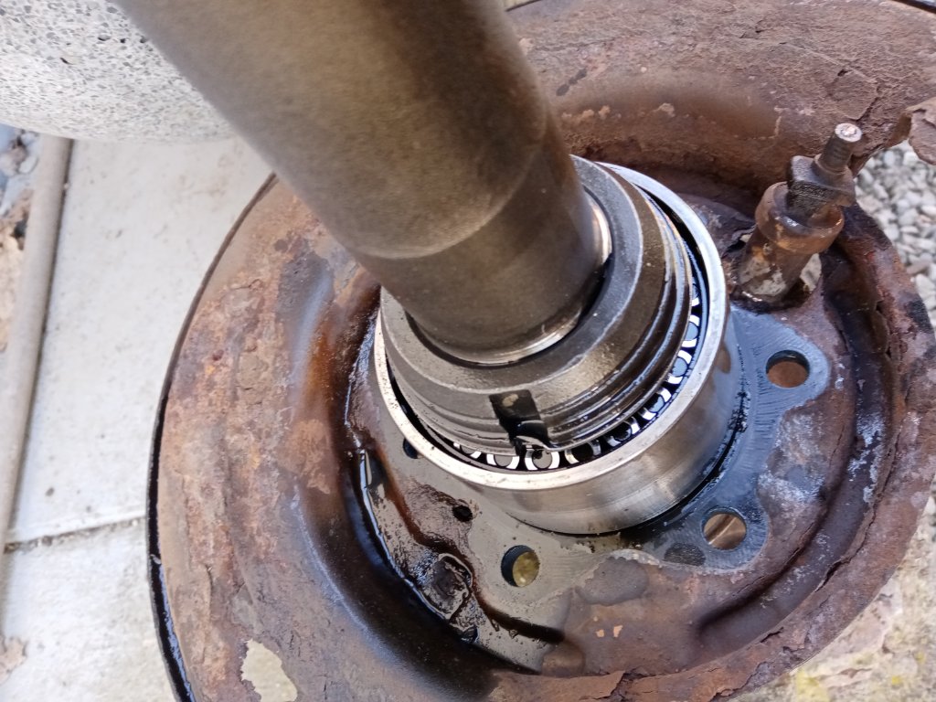

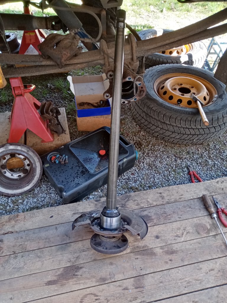

Habe jetzt die Bremse und Achse schon mal entfernt.
Dann mit einem Torpedoschlüssel die Mutter und Scheibe entfernt.
Das ganze wieder eingebaut und dann mit einem Gleithammer das Radlager abgezogen.

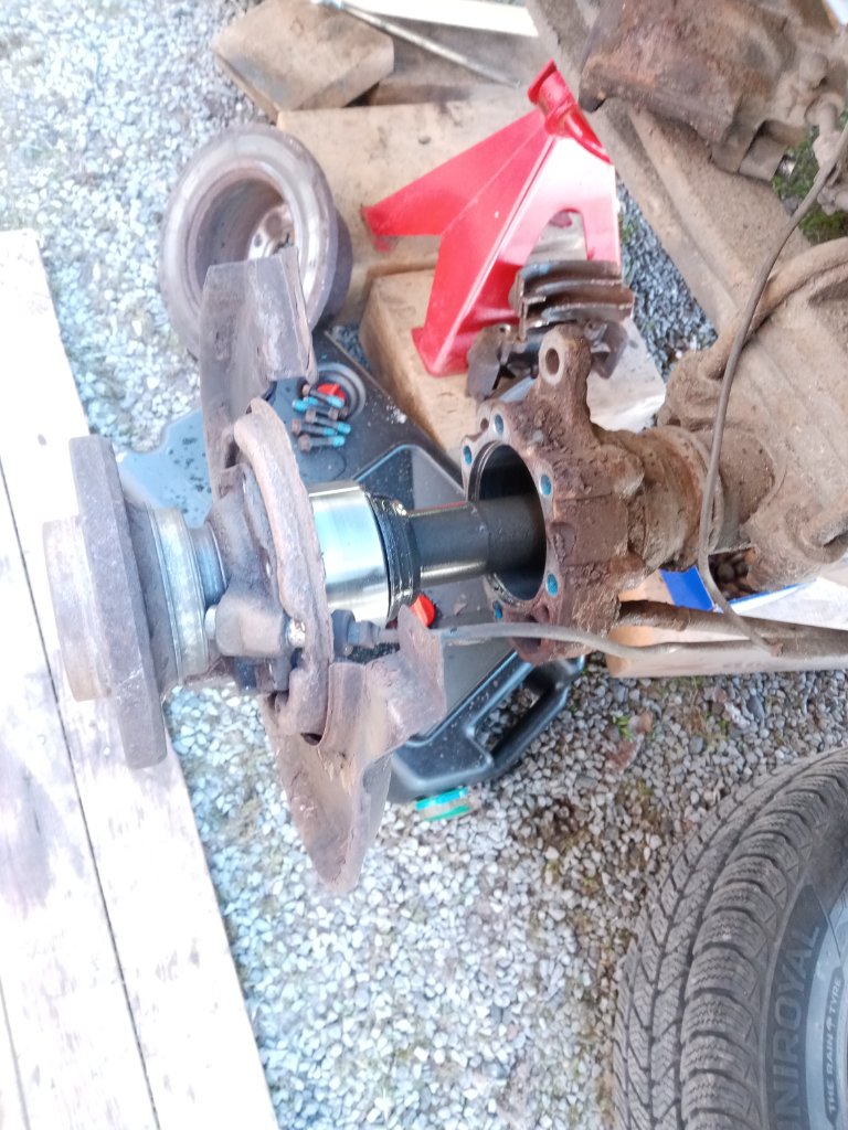

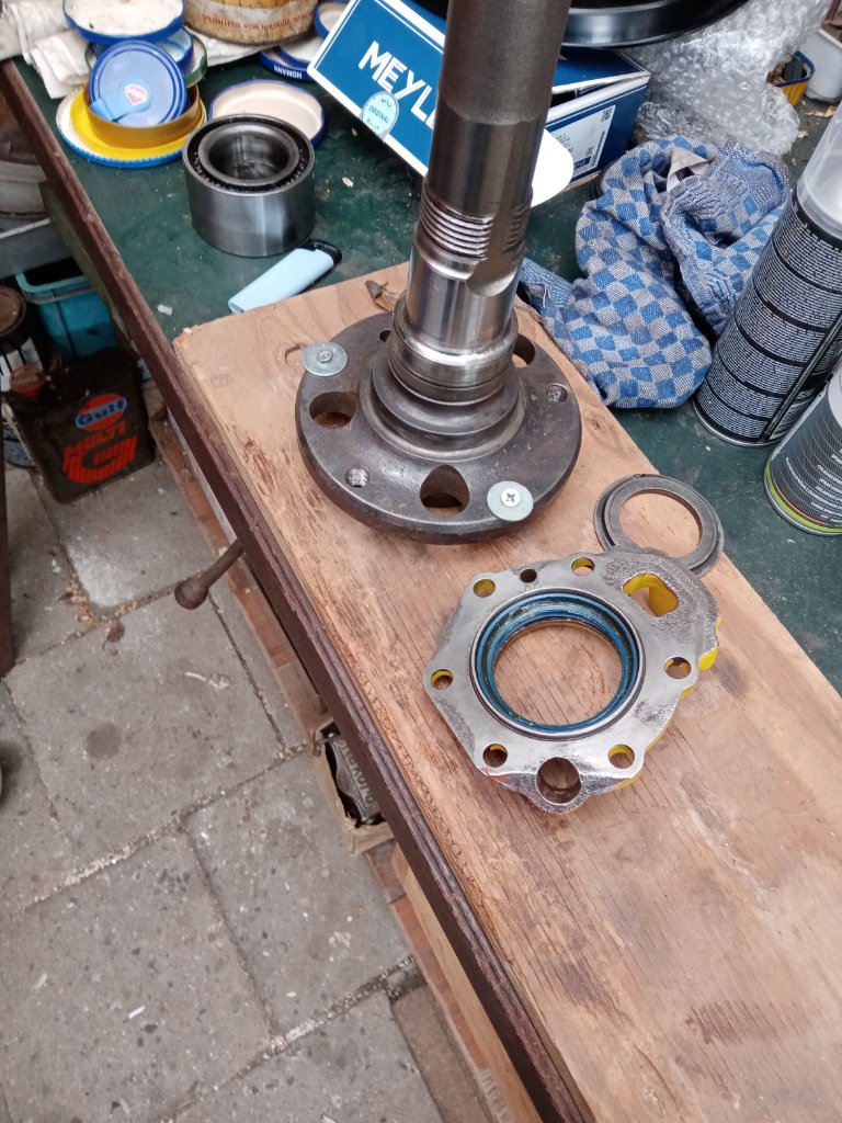

Sensor und Sensorring wollten dann nicht so ganz einfach raus.
Mal gucken wie gut das neue Radlager drauf will. Warte jetzt erstmal auf die Ersatzteile und dann geht es weiter. Gruss Lars

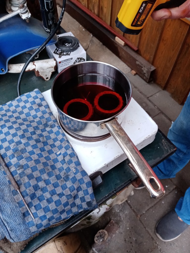

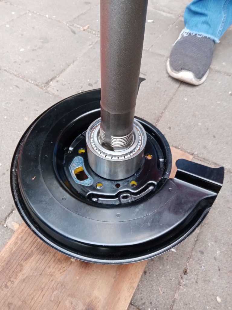

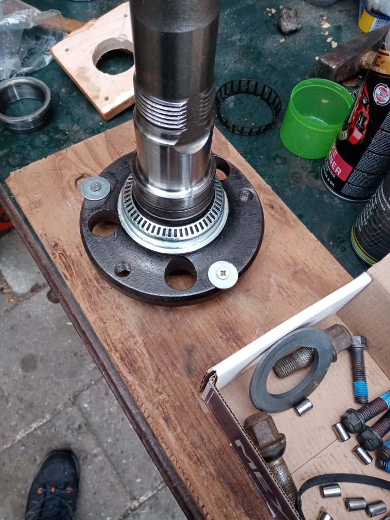

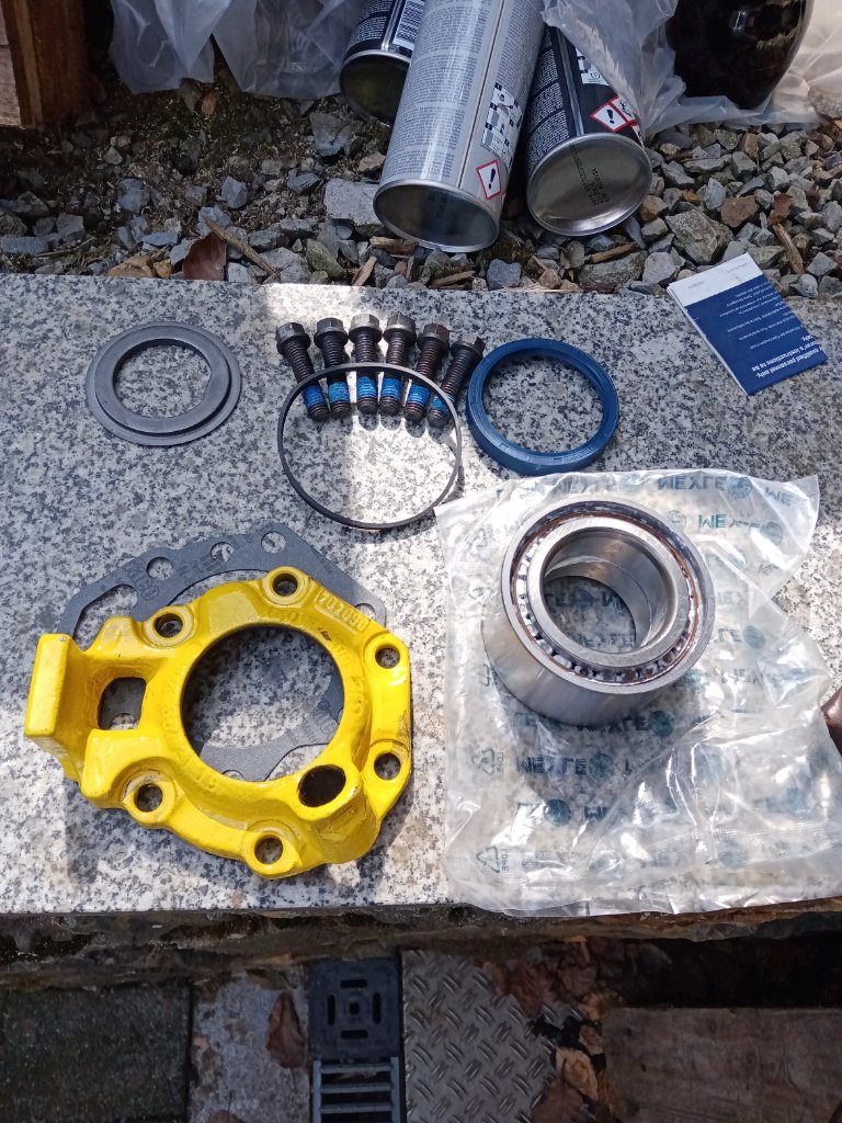

Mittlerweile sind Radlager und Sensorring eingetroffen. Die Achse mit Kältespray behandelt und das Lager im Ölbad erwärmt.
Ging ganz gut drauf.

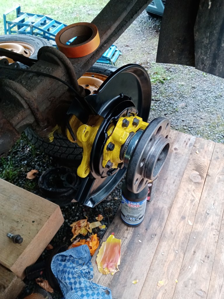

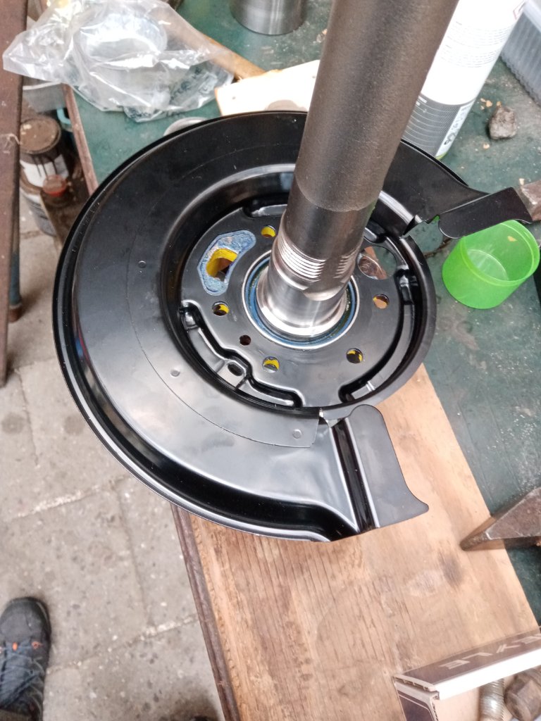

Danach wieder alles eingebaut.
Jetzt noch den Sensor und einmal die Bremse komplett neu.

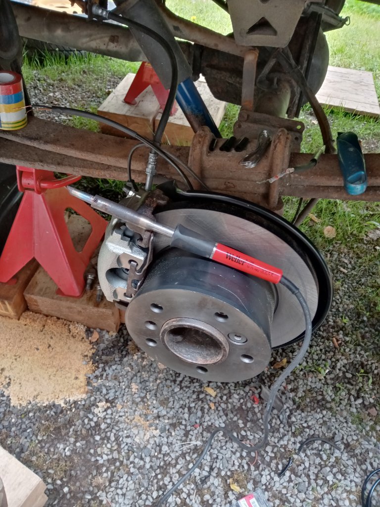

Mittlerweile ist der Sensor drin und auch angelötet, aber ich bin ratlos.
Die ABS Lampe brennt immer noch. Vielleicht war mein Test ja auch falsch. Hab ihn auf den Böcken ohne Reifen auf Drehzahl gebracht und dachte sie geht dann aus. Oder muss der Fehler erst gelöscht werden? Wer von euch hat damit Erfahrung?
