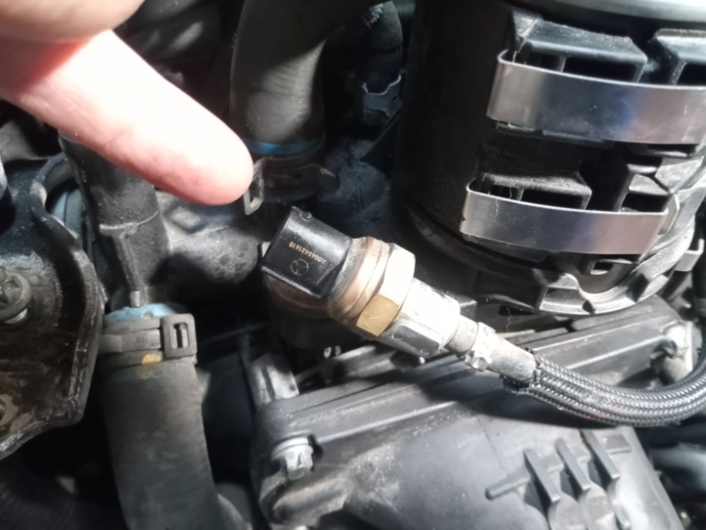

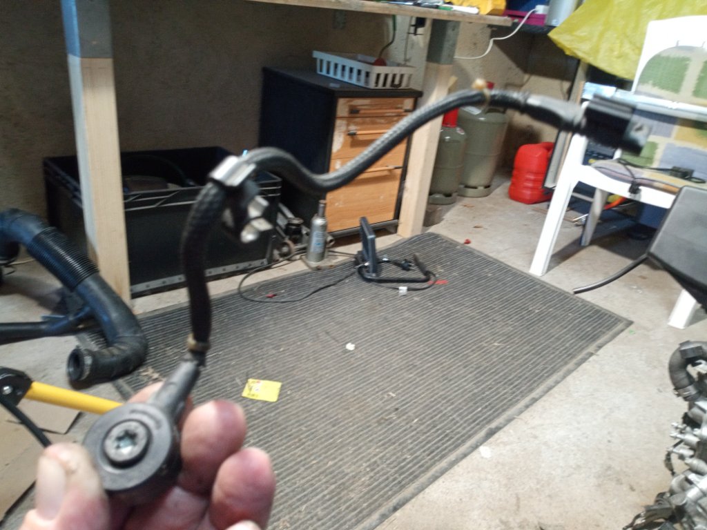

Hallo, hier mal ein Update zu meinem Motorumbau und für Leute die was ähnliches vorhaben. Also wie auch hljube schon richtig vermutet hat, das Steuergerät vom 2011er Motor passt nicht hundertprozentig zum Kabelbaum vom 2014er mit teilweise unterschiedlichen Pins. Obwohl viele "Experten" die ich fragte u.a. auch bei MB der Meinung sind das die OM 651.955 Motoren von Bj. 2006 bis 2016 kompatibel sind. Passen tun die und laufen auch, aber halt nicht richtig. Also habe ich nun den alten Kabelbaum vom 2011 an den 2014er gebastelt und hier ergaben sich folgende Problemchen : Der 2014er hat an der Vorderseite oberhalb des Lüfterrads rechts neben der Unterdruck Ansteuerung vom Turbo ein Unterdruckventil welches beim 2011er nicht vorhanden ist und ein Teil das aussieht wie ein Drucksensor und mit der Dieselleitung zum Filter verbunden ist. Also fehlen mir hier 2 Stecker. Zum anderen an der rechten (AGR) Seite sind 2 Kabel am 2011er Block angeschraubt die aussehen wie Masseverbinder und die fehlen beim 2014er. Also 2 Stecker zu viel, grins......Versuche gleich mal Bilder hochzuladen. Also hier brauche ich fachmännischen Rat, ob man hier mit überbrücken bzw. einfach "weglassen" weiterkommt. Oder ob ich beide Motoren am besten gegen einen vor Baujahr 2013 eintausche......Vielleicht gibt es ja einen Experten hier in der Nähe (PLZ 4) zwischen Köln und Düsseldorf oder in der Vulkaneifel, da steht mein "geliebter" Sprinter in meiner Scheune.

Bild 1 könnte ein Klopfsensor sein.
Bild 2 könnte der Druckwandler für die abschaltbare Wasserpumpe sein.
Bild 3 könnte der Niederdrucksensor der Kraftstoffversorgung sein.

Ok danke an Helmut für die Info. Und glaubst du das der Motor trotzdem läuft, auch wenn die Teile nicht angeschlossen sind ?

Omegator hat geschrieben: 03 Mai 2025 22:40 Ok danke an Helmut für die Info. Und glaubst du das der Motor trotzdem läuft, auch wenn die Teile nicht angeschlossen sind ?
Soweit ich mich erinnere haben alle OM651 2 Klopfsensoren.
Geregelte Wasserpumpe und Kraftstoffniedersensor hängen von der Abgasnorm ab. Erwartet das Motorsteuergerät deren Signale nicht, spielen sie auch keine Rolle bei der Funktion des Motors.

Danke für deine schnelle Antwort, ich denke das Steuergerät wird die Signale von der Wasserpumpe bzw. dem Dieselsensor nicht erwarten da Euro5. Aber was mach ich mit den Klopfsensoren? Hab ich an dem 2014er nicht gefunden. Oder die sind vielleicht verbaut aber waren anders in den Kabelbaum eingebunden. Diese Signale davon "erwartet " das Steuergerät bestimmt da es ja an seinem ursprünglichen Kabelbaum hängt.
Mal eine vielleicht etwas blauäugige Frage, könnte man versuchen die Sensoren einfach an den Block zu schrauben ?

Hallo, mein Sprinter läuft wie ein Uhrwerk !!! Update: Habe den Motor wieder ausgebaut und den Kabelbaum demontiert und den alten Kabelbaum vom 2011 montiert. Auch den Kurbelwellensensor usw. vom alten Motor übernommen. Glücklicherweise hatte der Block Gewindelöcher für die Klopfsensoren, die ich dann problemlos dranschrauben konnte. Motor wieder eingebaut und er sprang auch sofort an. Auch die Probefahrt verlief positiv, sehr ruhiger Lauf und super Leistung, ganz neues Fahrgefühl ! Am nächsten Tag ging dann noch mal die MKL an, ich dachte nein.......Nach Zündung aus und wieder an blieb sie dann aber bis zum heutigen Tag aus und er läuft perfekt. Eine kleine Frage hätte ich noch und zwar scheint die Beleuchtung zu spinnen, speziell die von der Fahrerkabine und dem Laderaum. Ab und zu fällt auch ein Bremslicht aus , trotz Wechsel der Birne. Hat jemand ne Idee ?
