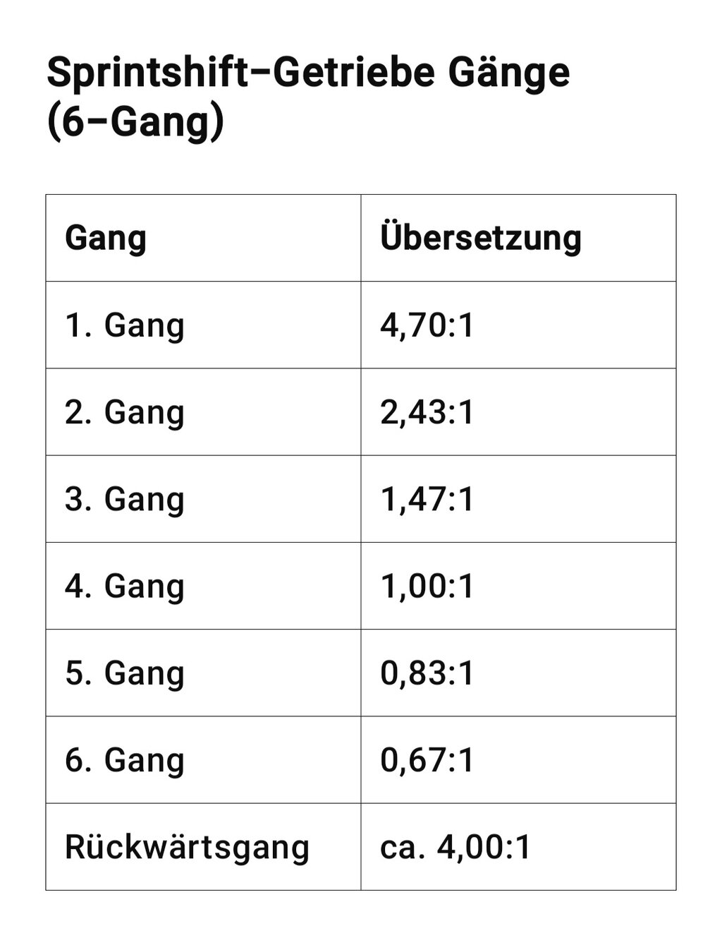

Auf die Schnelle Recherche im Internet ohne Garantie:Torquebooster hat geschrieben: 19 Apr 2025 18:16 Hallo in die Runde,

der vierte direkt und der sechste recht lang...? was ist denn die quelle dazu?MobilLoewe hat geschrieben: 19 Apr 2025 23:53Auf die Schnelle Recherche im Internet ohne Garantie:Torquebooster hat geschrieben: 19 Apr 2025 18:16 Hallo in die Runde,

Ja merkwürdig. Wie geschrieben auf die Schnelle...joethesprinter hat geschrieben: 20 Apr 2025 09:20 ... der vierte direkt und der sechste recht lang...? was ist denn die quelle dazu?

Der Hinweis auf das VAG SSP 372 war offenbar genau richtig. Ich hatte nicht daran gedacht, dass das Getriebe auch im LT verbaut ist.
Die Getriebe mit dem 4. Gang 1:1 sind von späteren Modellen, nicht vom 903.
