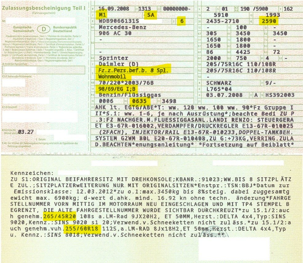

Als erstes wurde natürlich anhand des Wiegeprotokolles das neue Leergewicht vom Prüfer errechnet und auch in die Zulassung eingetragen. Der zusätzlich eingebaute Sitz wurde abgenommen und ebenfalls eingetragen und dazu auch die Anzahl der Sitzplätze von 2 auf 3 geändert da ich vorher nur 2 Einzelsitze drin hatte.
Auch eingetragen wurde bei mir die Auflage das der Maxxfan während der Fahrt auf öffentlichen Straßen geschlossen sein muss
naja, das machen wir eh immer da es sonst zu laut während der Fahrt ist. Das Ding war ihm scheinbar nicht geheuer, die Dachluke hinten hat ihn überhaupt nicht interessiert.
Die Drehkonsolen hatten eine ABE, da wurde nichts eingetragen und den abklappbaren Handbremshebel hatte der Prüfer als Zubehör für die Drehkonsolen verordnet da es ja sonst nicht funktioniert hätte.
Sonst wurde nur noch die neue Höhe, da etwas höher durch den Maxxfan, eingetragen und das wars glaube ich, außer natürlich dem Eintrag das es jetzt ein Wohnmobil der Klasse M1 ist.
Alles andere wie die Dieselheizung, Solaranlage, Abwassertank unter dem Fahrzeug oder auch die Elektrik hat ihn nicht interessiert.
