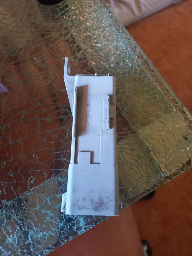

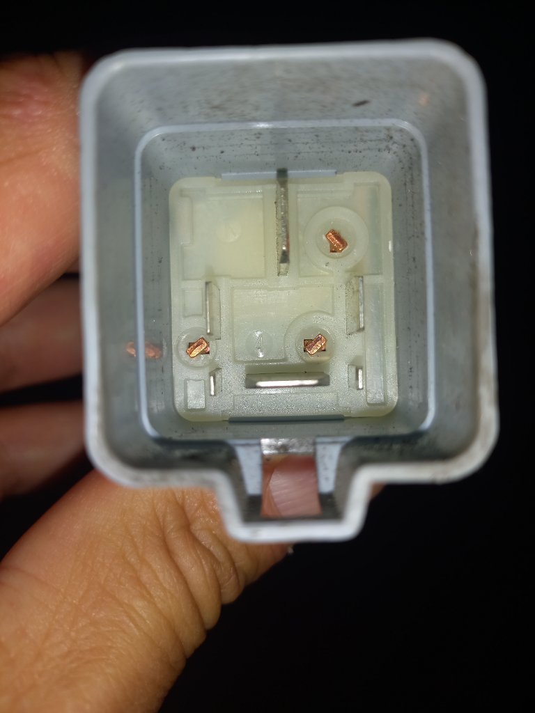

Wie kann ich das Relais, welches im Rahmen des Zusatzlüfters sitzt, prüfen?
Es wird über 2 Leitungen (blau/weiß; blau/lia) angesteuert.
Alte Relais konnte man einfach mit 12 Volt anlenken, dann hörte man ein "klack" und konnte es auf Durchgang prüfen.
Hier weiß ich nicht, ob ich es mit 12 Volt kaputt mache (mit diesen Can-Bus -Dingen kenne ich mich nicht aus). Dafür ist es zu teuer.

Das K9/2 schaltet den Zusatzlüfter M4/13, indem es den Kontakt 5 6 mm² RD auf Kontakt 3 4 mm² RD schließt. Liegt an der Ader zum Kontakt 5 Spannung an? Diese kommt von F59.2

Könntest du mir die Kontakte kurz durchnummerieren? Kontakt 5 und 3 werden wohl die dicken Roten sein.
