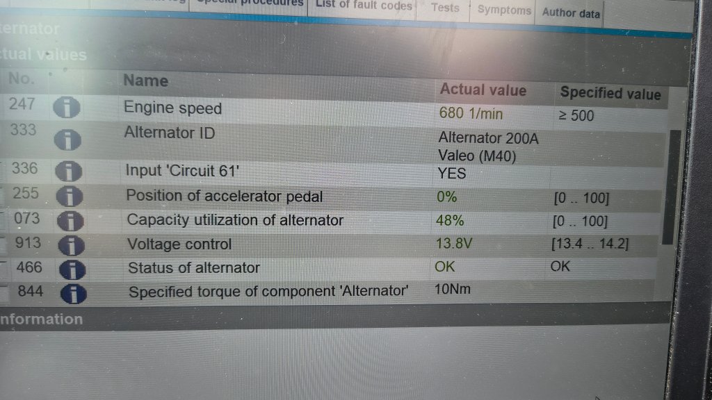

Da ich gerade Xentry in der Hand hatte, habe ich mal einen Screenshot gemacht. Zum Zeitpunkt der Aufnahme hatte ich den Motor vor wenigen Minuten gestartet. Das Auto (OM642, Ende 2014) ist heute schon recht viel unterwegs gewesen und stand gerade für 2 Stunden vor dem besagten Start. Klimaanlage, Lüfter, Licht, Lader, sämtliche Heizungen: alle aus, draußen ist es mit 25°C auch sehr angenehm warm. Auch in diesem Zustand verbraucht das Auto schon 50% seiner Leistung (200A-Lima) selbst. In Konfigurationen, die eine 280A-Lima mitbringen, würde cih einen höheren Eigenverbrauch unterstellen. Für eine sinnvolle Worst-Case-Betrachtung müsste man das Auto natürlich ein bischen mehr ärgern (Minusgrade, Zuheizer, Adblue-Heizung, Klimaanlage, Lüfter voll Kanne, evtl. Sitzheizung und Licht alles an was geht). Ich würde mich nicht wundern, wenn unter diesen Bedingungen genau der in der ARL genannte Strom "übrig" bleibt.

WolfgangK hat geschrieben: 24 Jul 2025 16:56 Vieles bleibt Spekulation und Vermutungen, und deswegen würde ich die konkrete Belastung der Lima in verschiedenen Fahrsituationen gerne checken.
Das etwas sperrig als "Capacity utilization" bezeichnete Feld scheint ja genau der gesuchte Wert zu sein.

farnham hat geschrieben: 24 Jul 2025 16:20 Klimaanlage, Lüfter, Licht, Lader, sämtliche Heizungen: alle aus, draußen ist es mit 25°C auch sehr angenehm warm. Auch in diesem Zustand verbraucht das Auto schon 50% seiner Leistung (200A-Lima) selbst.
aber für was dann knapp 100a? alle grossverbraucher sind doch aus? oder ist hier nuoch das bulkladen der starterbatterie abgebildet nach dem starten?
farnham
Beiträge: 503
Re: Belastung der Lichtmaschine während der Fahrt messen?
Beitrag von farnham »
f54 hat geschrieben: 25 Jul 2025 10:23 aber für was dann knapp 100a? alle grossverbraucher sind doch aus? oder ist hier nuoch das bulkladen der starterbatterie abgebildet nach dem starten?
Gute Frage. Die Batterieladung ist sicher ein Punkt (13.8V laut Momentaufnahme), und die Glühkerzen werden sicher auch beteiligt sein nach dem (halb-)kalten Start, trotz hoher Außentemperatur. Die Batterie sollte zum Testzeitpunkt aber nicht besonders leer gewesen sein, da ich mit dem Auto am Morgen schon eine ausgiebige Runde gefahren bin und es die Tage und Nächte zuvor auch am Erhaltungslader hing. Ob es beim relativ alten Euro 6b OM642 schon irgendwelche elektrischen Heizungen rund um die Abgasnachbehandlung und deren Sensoren gibt, entzieht sich meiner Kenntnis - möglich ist es.
Das Beispiel zeigt aber sehr schön, was so ein Auto doch selbst unter einfachsten Bedingungen an Strom selbst verfrühstückt. Im Winter bei -20 Grad wird das sicher noch ganz anders zur Sache gehen.
WolfgangK hat geschrieben: 24 Jul 2025 19:57 Leider hat nicht jeder ein Xentry
Der Datenpunkt sollte absolut nix mit Xentry zu tun haben. Jeder (mercedes-spzifische) Scanner, der die "Actual values" des MSG auslesen kann, müsste diesen ebenso anzeigen, wenn auch vielleicht unter anderem Namen. Einen Versuch wert wäre auch eine ScanGauge/UltraGauge - wobei beide mit den LKW-zugelassenen deutschen Sprintern aus mir im Detail nicht bekannten Gründen leider grundsätzlich nicht funktionieren.

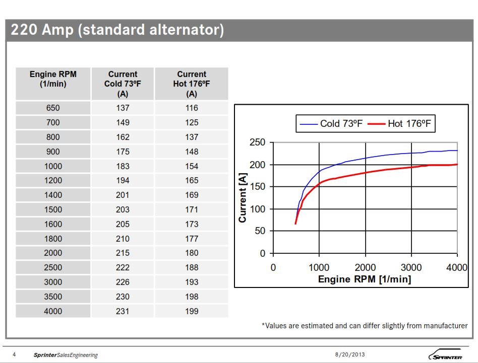

zum Thema Lichtmaschine bin ich mal über ein Diagramm einer 220A Lima aus einem Sprinter gestoßen.
Die Leistung der Lima hängt im Wesentlichen von der Drehzahl aber auch von der Tempertur ab.
Keine Ahnung, ob das bei aktuellen Limas immer noch so ist.
Wichtig ist natürlich auch der aktuelle Eigenbedarf des Sprinters.
Ich habe bei meinem Sprinter den den Shunt an der Starterbatterie abgeklemmt.
Damit lädt die Lima bei mir immer mit voller Leistung, bzw. will die 14,1Volt halten.
Meiner Meinung nach schon hilft das auch schon der Lima, weil sich durch die hohe Spannung der Strom verringert, welcher sich durch die Wicklung pressen muss.
