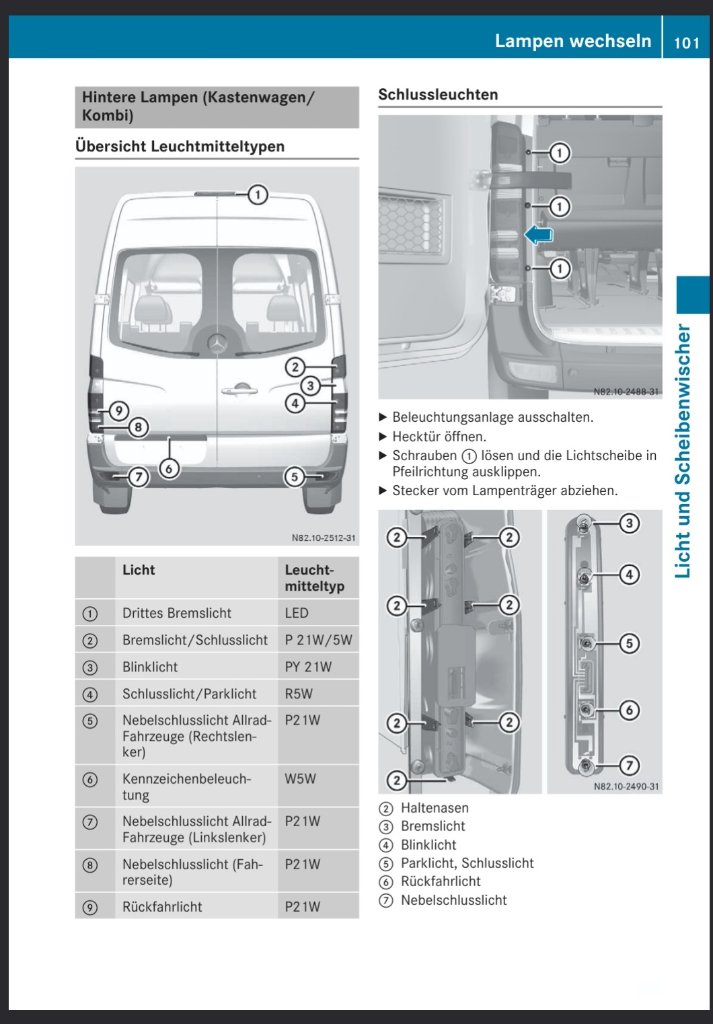

NSL sollte links in der Stoßstangenecke sitzen, Teil hat die Nummer A9068200256.
Aber eben ab Werk nur beim Allrad oder Supersingel Bereifung, weil dann der Lampenträger zu hoch sitzt.
Ansonsten ist das ne 21W Birne im normalen Lampenträger links ganz unten
Steht aber auch in der Bedinungsanleitung
https://www.mercedes-benz.de/passengerc ... dio-system
Aus der Anleitung Stand Juni 2017

Hi, vielen Dank für die Antworten. Das Fahrzeug wurde in Deutshcland erworben, eigentlich kann da nicht so viel umgebaut worden sein. Hatte nur die Befürchtung, dass er sich einfach gedacht hat: "Egal, verkauf den eh". Dann schau ich mir das morgen nochmal an. Hatte bei ner anderen Leuchte auch schonmal Probleme mit der Platine. Leuchte war intakt, ging aber trotzdem nicht.
Danke auch für die Online-Anleitung. Ich hab in der "Regulären" Anleitung heute ewig geblättert und nichts gefunden, außer eines Bildes wie man den Schalter anmacht :(

Oh man. Das war jetzt wirklich deutlich einfacher als gedacht. Einfach Glühbirne gewechselt. Schön blöd, wenn man nichtmal weiß wo die Nebelschlussleuchte sitzt und es in der Anleitung nicht findet. 🙃
Vielen Dank für eure Hilfe. Ich hatte mich jetzt schon auf Kabelei vom SAM durchs Auto eingestellt.
