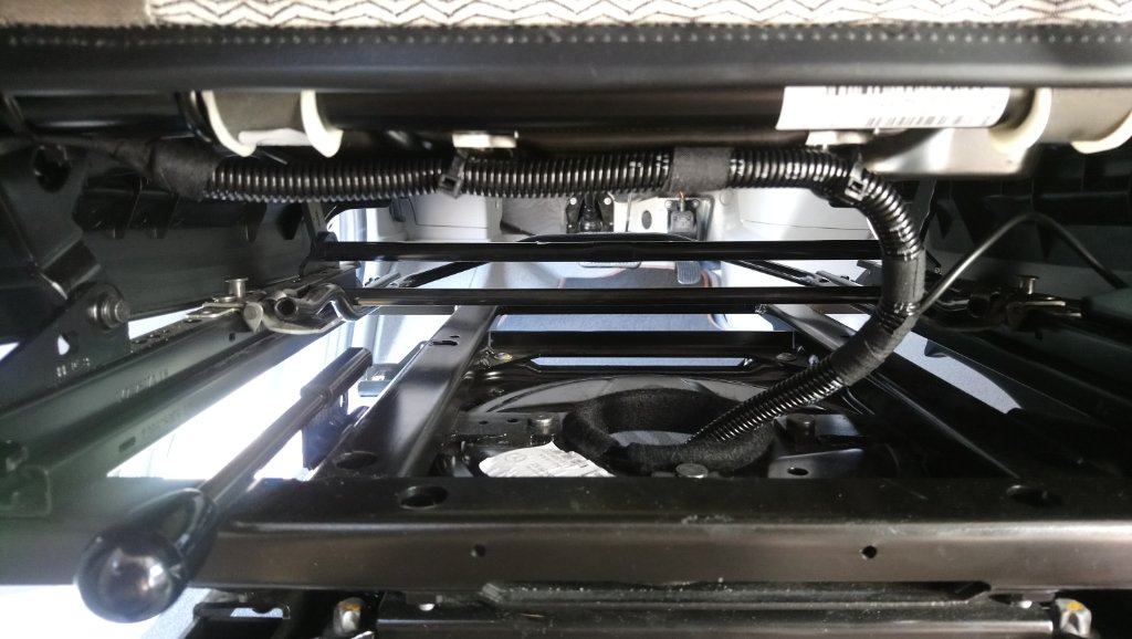

Servus,
Dass sich da Dreck unterm Sitz ansammelt, ist m. M. nach zu verschmerzen, auch der schlechte Zugang. Aber
das unter dem Beifahrersitz auch noch die Kabel für Airbag "freihängend" durchlaufen. Die kann man bei geschicktem Drehen des Sitzes (immer in der gleichen Richtung) auch noch ganz nebenbei schrotten! Da hilft vorsichtiges Räumen nichts. Und dass sich
und unter dem Fahrersitz allerlei Elektronik befindet, die nur mit einem aufgeklemmten Pappdeckel von der Außenwelt abgeschirmt ist,
das finde ich poplig.
Interessante Frage, ich habe mich beim Fahrersitz für eine Bastellösung als Provisorium entschieden (hab ich seit 10 Jahren), beim Beifahrer lebe ich damit.
Wie machen das die professionellen Ausbauer?

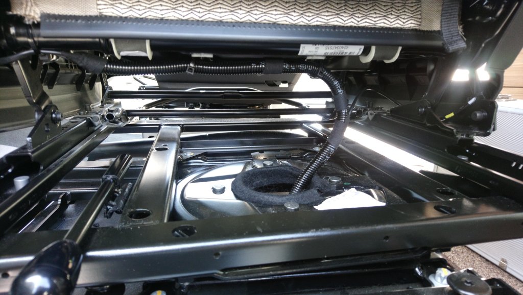

Kannst Du das 2 Bild etwas erklären bitte?Ich versteh es nicht.
Re: Sitzkasten Abdeckung Lösungen?

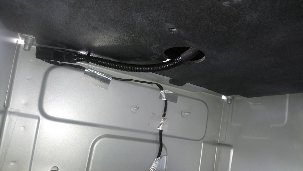

Was ist daran unverständlich?
Hab den Sitzkabelsatz an die Wand geklebt und ordentlich, im Wellrohr, durch die Drehkonsole zum Sitzgestell geführt.
Rams versteht es darum vielleicht nicht, da sich beim Vergrößern das Bild um 180 Grad dreht
bei mir sieht der Kasten mit den Wellrohren auch so aus, aber nicht so schön wie bei Helmut
Ah okay.Jetzt hab ichs geschnallt.Da reden wir glaube ich aneinander vorbei.
Dein zweites Bild zeigt einen leeren Sitzkasten von Innen und wie du die Verkabelung gelegt hast.
Mir geht es um eine Abdeckung vom Sitzkasten aufwärts bis zu Sitz wie auf deinem Bild 1.Also das die Oberseite des Sitzkasten und die gesamten Dreh und Schiebe Gestänge vor Staub und Dreck geschützt sind.
Die Abdeckung des Kastens ist, links wie rechts, original MB und die Drehkonsole selbst staubfrei zu halten, dürfte nicht so einfach sein.
