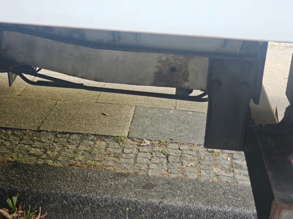

Hallo liebe Gemeide ich frage mal hier nach ich habe ein 413 cdi 904.6 Möbelkoffer der ragt ca 40 cm rauss der Kofferund würde gerne ein Ahk nachrüsten, kann ich die normale von der Pritsche nehnen oder muss es eine verlängerte sein wie bei paar Wohnmobiele, im Kfz Schein sind 3 t Ahk eingetragen, oder muss ich die Ahk noch zusätzlich eintragen lassen. der Lkw fährt angelastet auf 3,5 To.

Die von der Originalen Pritsche wird nicht passen , da bei dieser der Rahmenträger direkt unter dem Unterfahrschutz sitzt

Da ich keine Anhängervorrichtung brauche lass ich die bestehende dran, denn man weiss ja nie wenn man über eine Rettungsöse froh ist.
Die neue Kiste geht jetzt auch etwas weiter nach hinten.
Bei meinem Ex-Militärsprinter sah es vor dem Umbau so aus.
Da würde sicher ein Varioblock ran passen. Der Unterfahrschutz ist inzwischen auch noch etwas nach hinten gekommen (kein aktuelles Bild) Die eingetragene CH-Anhängelast ist 2'000kg

Danke für die tollen Antworten, was wäre den bei mir die Lösung.

Also, eine offizielle Nachrüstung wird seitens MB, zumindest im EPC - auf ADANA hab ich keinen Zugriff mehr, nicht mehr angeboten und die wichtigen Teile sind nicht lieferbar.
Eine Übersicht der Teile findest Du unter
https://mb-teilekatalog.info/view_SubGr ... subgrp=420
und hier musst Du die Angaben mit den Eintragungen in den Fahrzeugpapieren abgleichen. Eingetragene Anhängelast ist entscheidend.

Bei mir im Kfz Schein sind die 3 T eingetragen...
mir geht es um den Überhang des Möbelkoffers ca 40 cm ob ich die normale anbauen kann oder muss es eine verlängerte sein.

Die 40 cm Überhang sind "normal". Ich wüsste nicht, dass du deswegen die AHK verlängern musst.t1igelhaut hat geschrieben: 06 Sep 2025 14:40 Bei mir im Kfz Schein sind die 3 T eingetragen...
