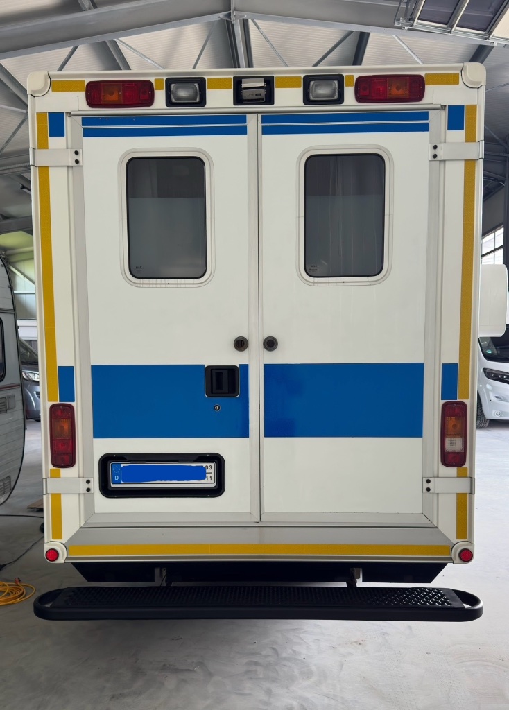

Hallo liebes Forum-Team,

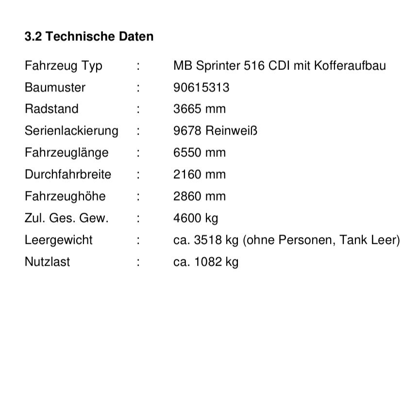

ich bin auf der Suche nach einer passenden Anhängerkupplung für unseren 06/2011er Sprinter mit WAS Aufbau
hier ein paar Details:
Zulassung:
zu2: 1313
zu3: BIN
516CDI, 163PS, 4,6 / 5 t, Doppelräder,
Für eure Hilfe wäre ich sehr dankbar.

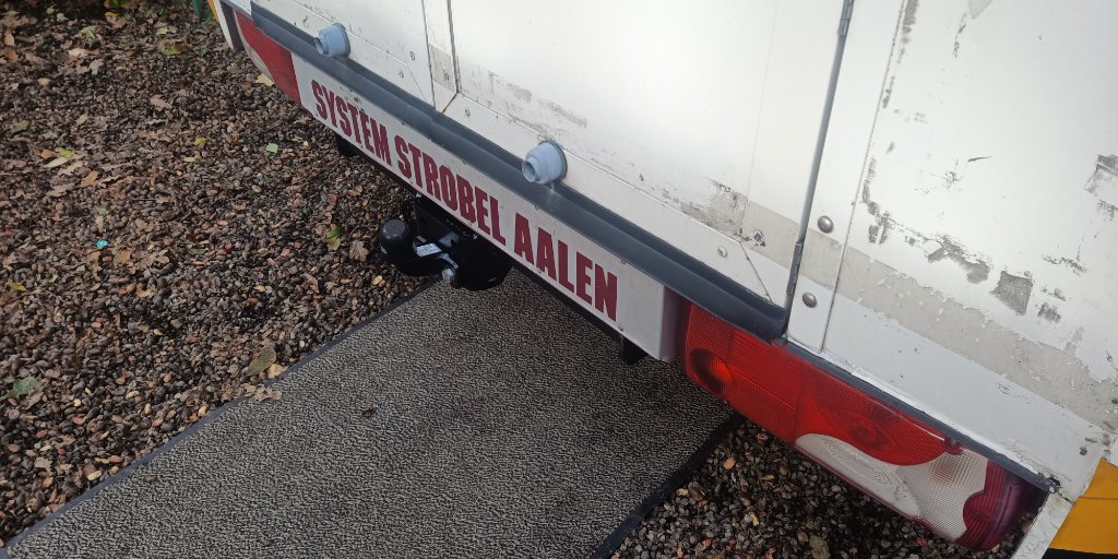

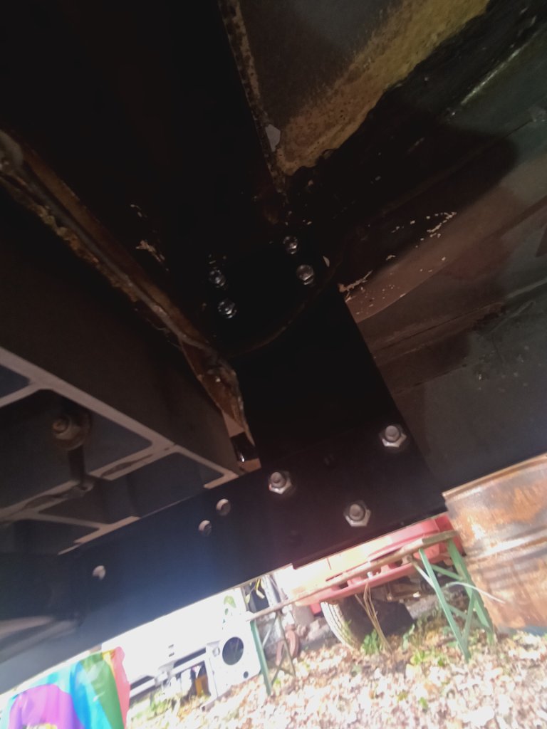

Ich hab leider nicht die Links gefunden, aber ich habe das gleiche gemacht.
Du musst bloß eine 3.5 Fahrgestell AHK kaufen und die Halterung neu bauen (aufgrund des unterschiedlichen Lochbildes). Alles ziemlich Plug and play und war in paar Stunden erledigt + SG und Kabelbaum verlegen...aber funktioniert erstaunlich gut und einfach
Danke ans Forum für die Tips
Wenn du willst kann ich dir die passenden anhangerkupplung raussuche.
190€ ahk
140€ Kabelbaum
43€ für die Stahlplatten
