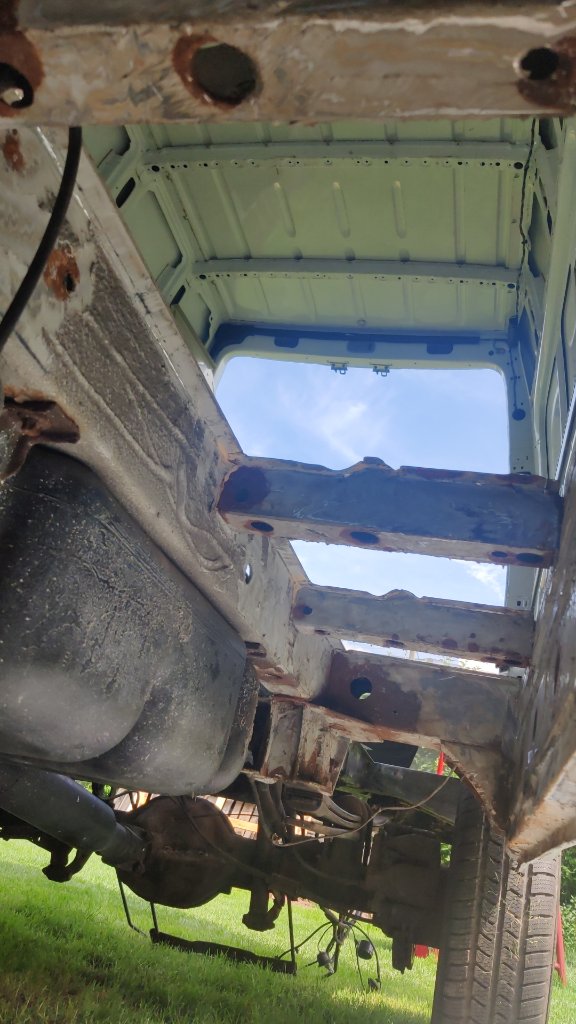

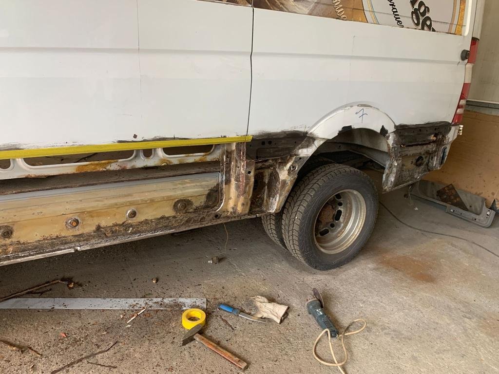

Hi Leute
wollte mich und mein Projekt mal vorstellen.
Bin der Klaus und lebe auf der schöneren Seite der Berge in Südtirol.
Hab grad einen hänger beim Ausbauen des Sprinters,
deswegen bin ich die Fotos des Grauens nochmal durchgegangen.
Werde nach und nach Bilder zur ergänzung reinstellen.
Habe den Sprinter damals "billig" gekauft und vieeeeeeel zu wenig angeschaut,
was soll ich sagen
habs trotzdem irgendwie durchgezogen.
Viel Schweiss Bier und Blut hat´s gebraucht.
Viele Schimpfworte und Flüche könnten auch gefallen sein,
da bin ich mir fast sicher.
Gras ist auch keines mehr gewachsen dort wo ich unter dem Auto gelegen bin.
Schaut euch die Bilder meiner Blödheit an
und macht nicht die gleichen Fehler wie ich.

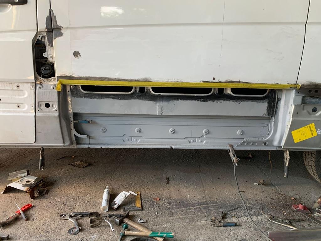

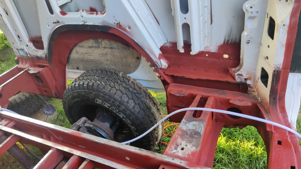

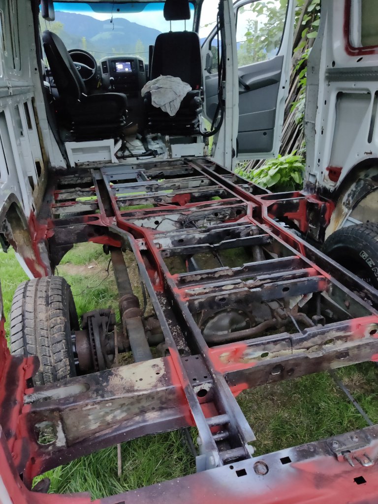

Ein paar Vollmonde später.
Zuletzt geändert von Campagnola am 22 Sep 2025 12:20, insgesamt 1-mal geändert.

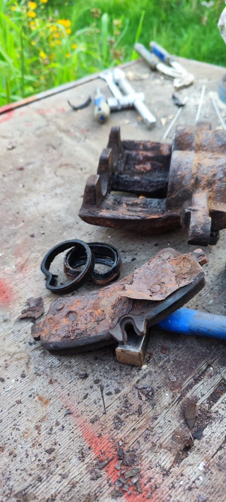

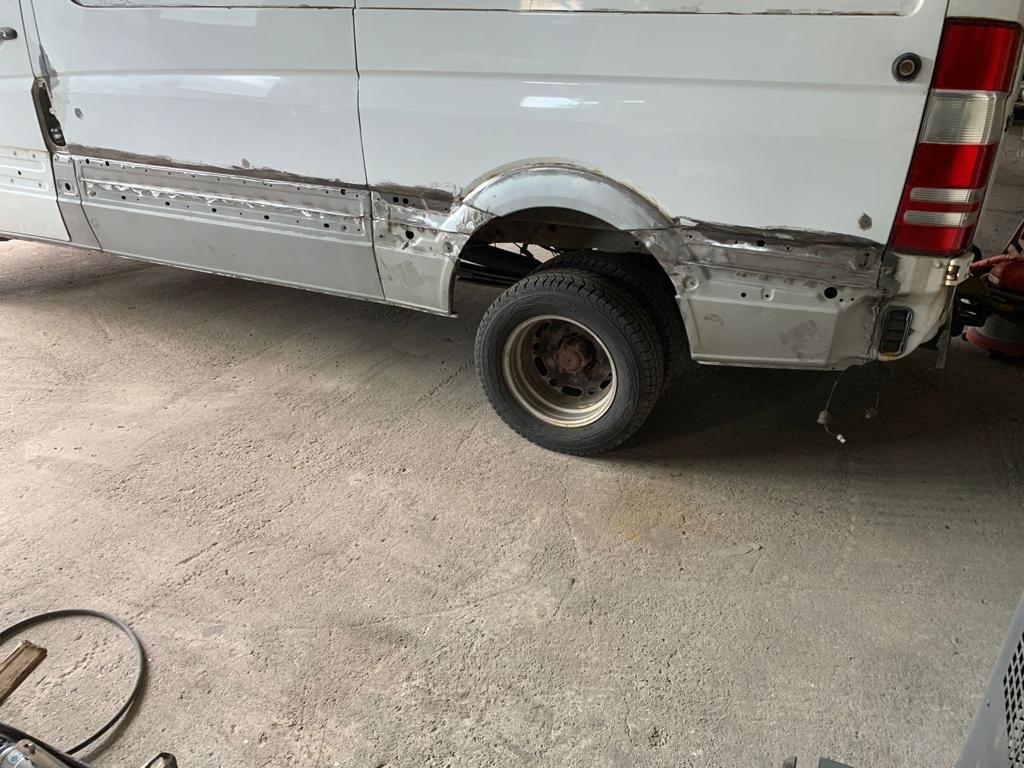

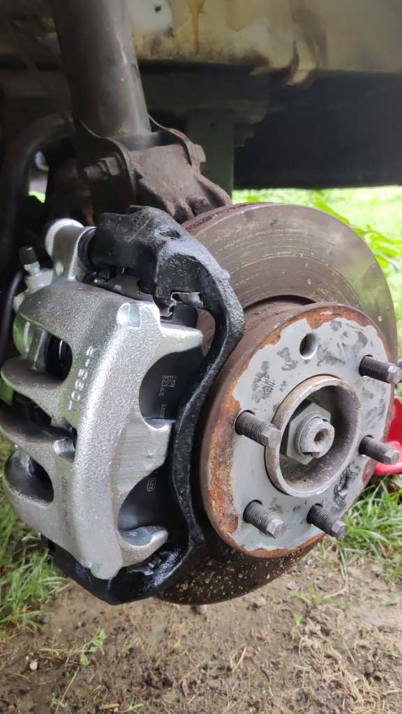

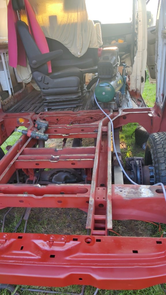

Da ich noch ein bischen Lust hatte gings weiter.

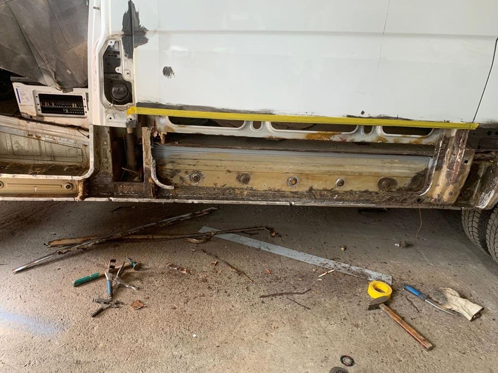

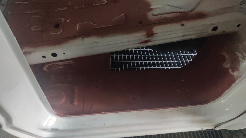

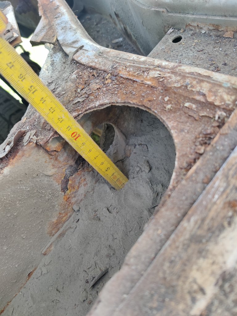

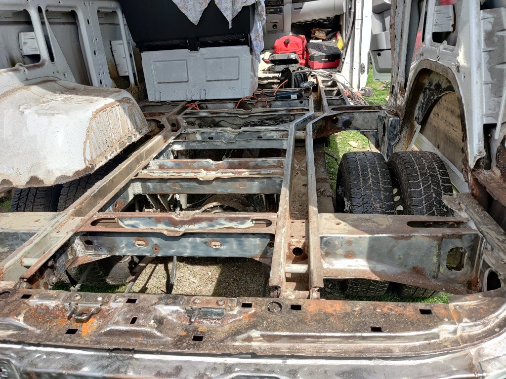

es war grade warm also weitergemacht.

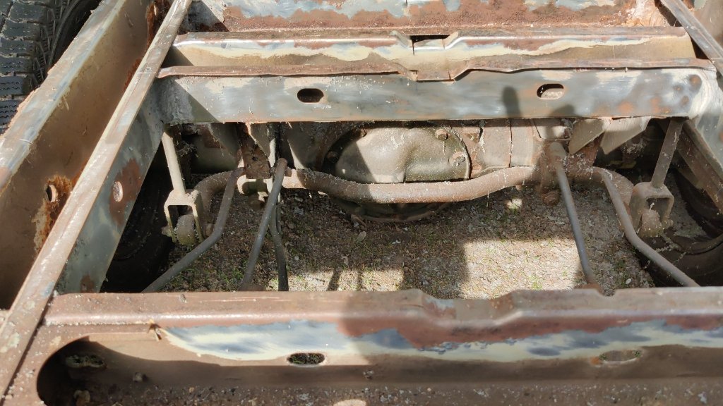

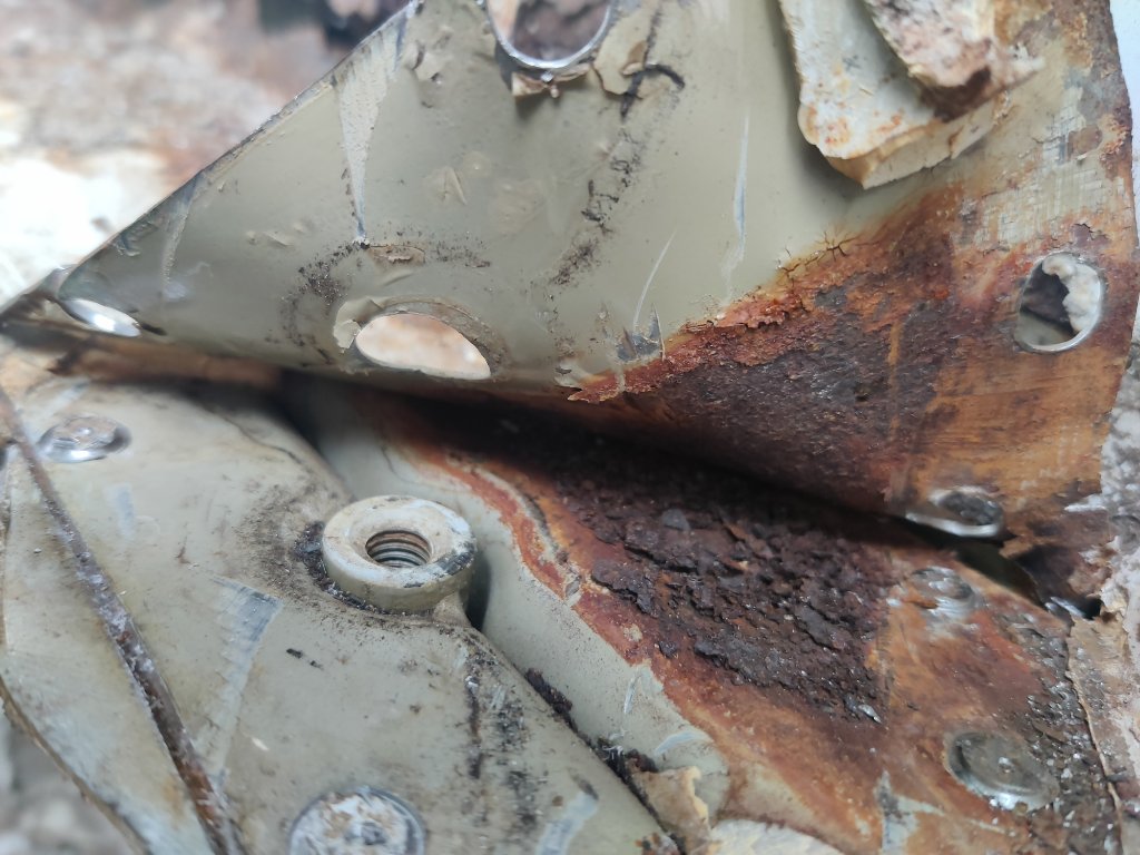

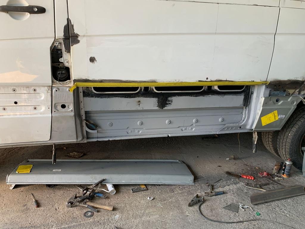

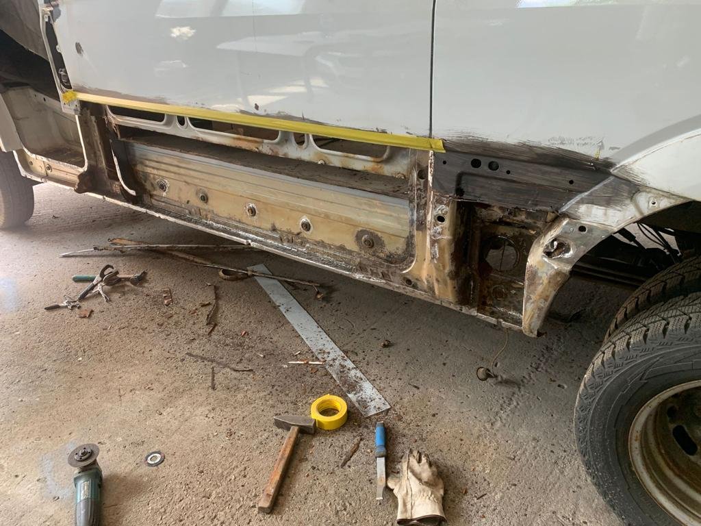

Ein Bild hab ich noch.
Wie geagt die Bilder der grauens ......

Respekt, was du da machst, Hut ab!! Hast du evtl. nen Hang zur SM-Szene?
Und gönn dir später bloß nen guten Rostschutz/Versiegelung,
Besten Gruß, Piet
Besten Gruß, Piet

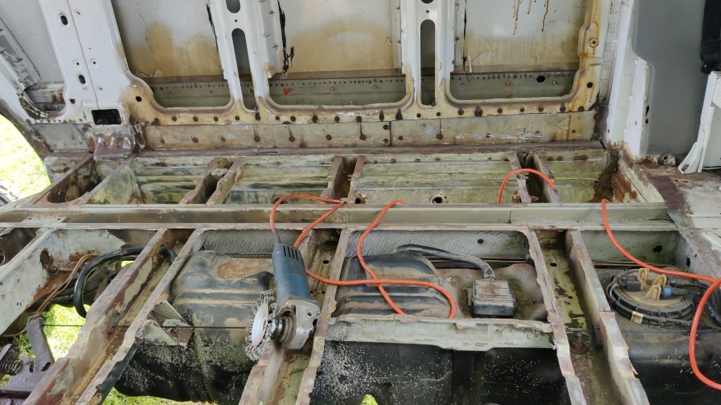

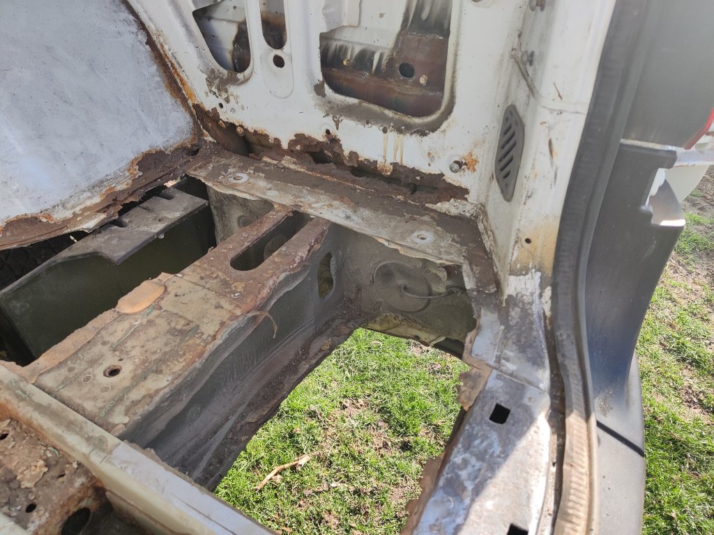

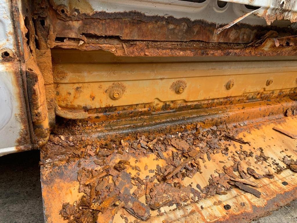

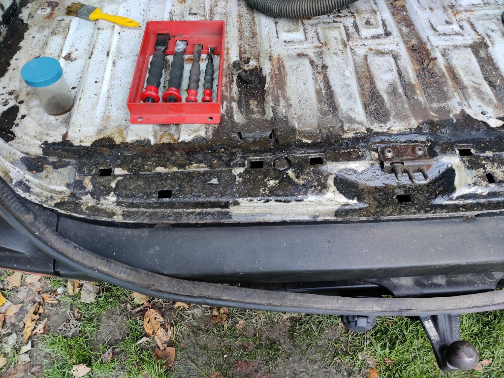

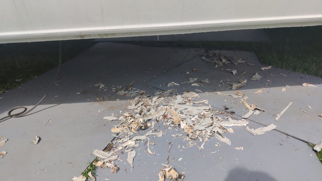

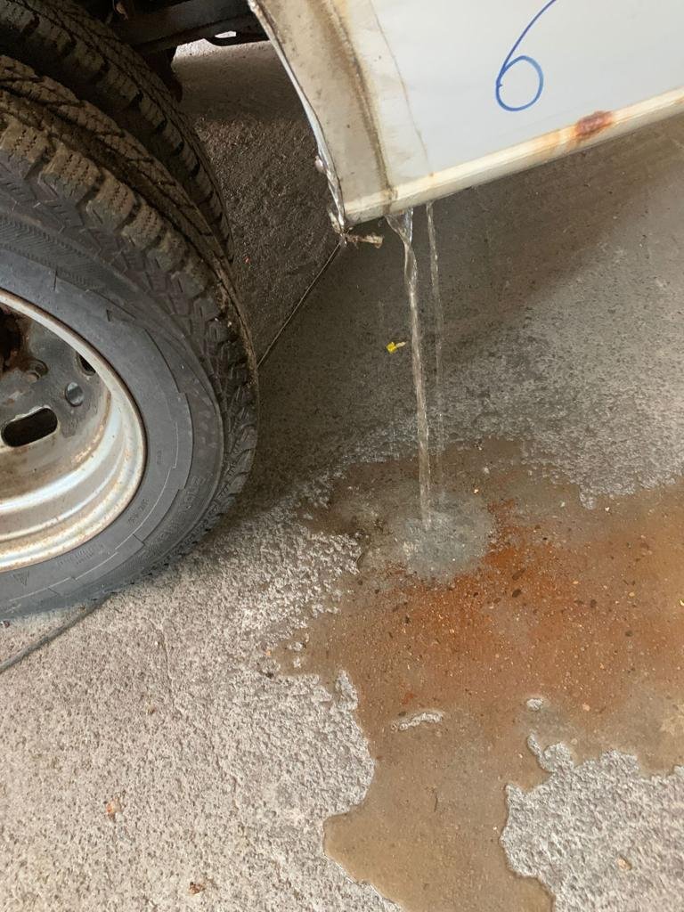

Was habe ich den kleinen Spanier verflucht,
der den Unterbodenschutz aufgetragen hat.
Voll nach dem Motto viel hilft viel.
Ob dabei die Abläufe dabei zugekebt werden
war dem Mann voll Egal.

Was ich mich bei der Masse an Rost frage ist, ob es das bringt den Rost einfach zu überstreichen? Ich weiß nicht ob du brantho korrux 3in1 nutzt (das Rote?) aber das hält auch nur wenige Jahre, danach kommt der Rost wieder durch. Ruhe bekommst du wahrscheinlich nur wenn du alles rausschneidest und neu einschweißt. Ich nutze brantho korrux übrigens auch für untenrum und erneuere alle Stellen 1x im Jahr plus Seilfett.
Aber alle Achtung vor der Leistung. Vermutlich wäre es günstiger in der Zeit wo du entrostest und neu aufbaust deiner regulären Arbeit nachzugehen und dafür einen jüngeren Sprinter zu kaufen. Da gehen doch unzählige Stunden drauf
