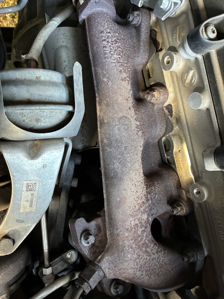

Für mich sieht der Abgaskrümmer soweit i.O. aus, außer Rost (habe wenig Erfahrung).

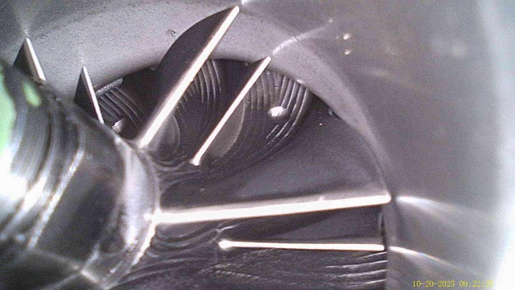

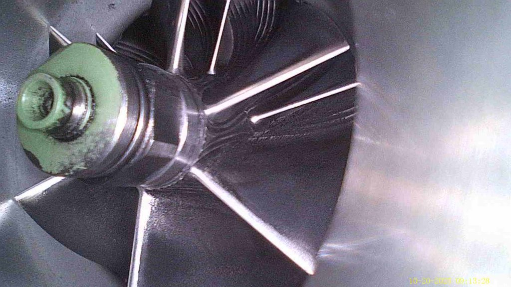

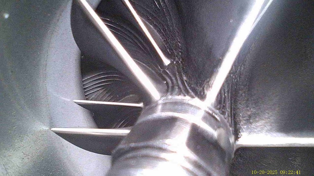

Die Schaufeln vom Turbo (hinter dem Ladeluftschlauch) sehen für mich auch erst einmal gut aus.
Ob die Welle vom Turbo Spiel hat, konnte ich zuerst gar nicht fühlen, evtl. mini-mini-minimal.

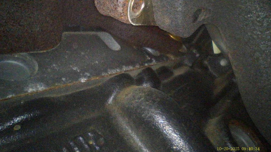

Den unteren roten Ladeluftschlauch am Ladeluftkühler habe ich abgezogen, der war etwas ölfeucht von innen, also nicht übermäßig.
War sonst auch ziemlich sauber, keine Späne festgestellt.
Es war aber zu erkennen, dass auf der anderen Motorseite (unterm Kraftstofffilter, auf der Ansaugbrücke) viel Öl zu sehen war.
Kann das auch vom Turbo kommen oder habe ich hier noch eine weitere Baustelle?

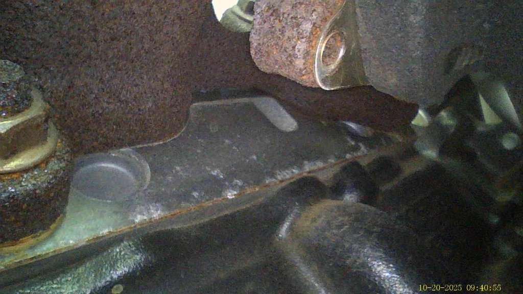

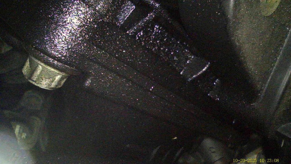

Hier noch die Bilder von der öligen Stellen:

such hier im Forum mal nach Ansaugbrücke bzw. Saugrohr und/oder Drosselklappendichtung....
