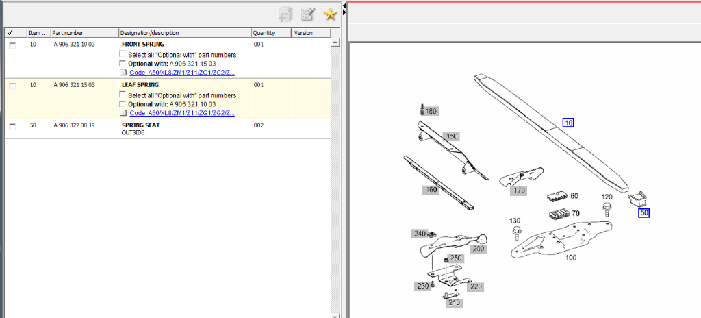

Re: Klappern Vorderachse Sprinter 906 2013
Beitrag von amigob »
Gummi Lagerung Vorderachse Querblattfeder
