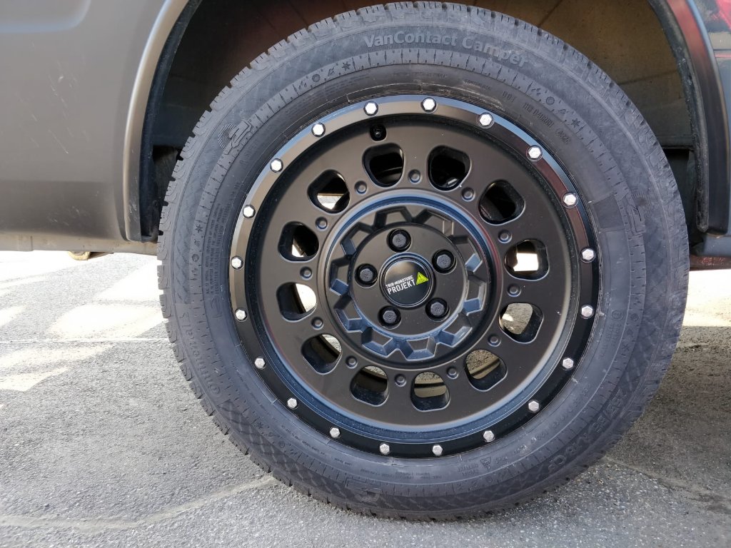

Fährt jemand die im Thema genannte Kombi in der Größe 255/55/R18 und kann mir/hier bitte Bilder schicken? (also Reifen plus Fahrzeug von der Seite).
Und eine Tachoangleichung zwingend nötig? Der Tacho zeigt im Werkszustand ja bis zu 5 % weniger an. Reicht das nicht als Ausgleich?

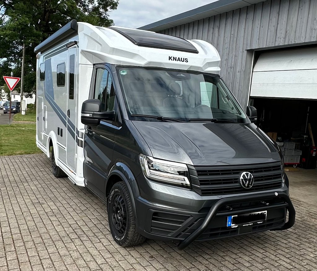

ich fahre auf meinem Wohnmobil Crafter 2025 4x4 folgende Kombi:
255/55R18 Loder AT1 118T
Der TÜV hat bei der Abnahme eine Probefahrt geamacht und es ging gerade so ohne Tachoangleichung.
Ich hatte mich vorher mal bei RAMTO informiert, die sagten mir das ich bei 255/55R18 der erste wäre, de eine Anpassung bemötigen würde, das würde immer ohne gehen.
Mein Tacho eilt dem GPS jetzt ca. 1 bis 2 km/h voraus, also alles im grünen Bereich.
