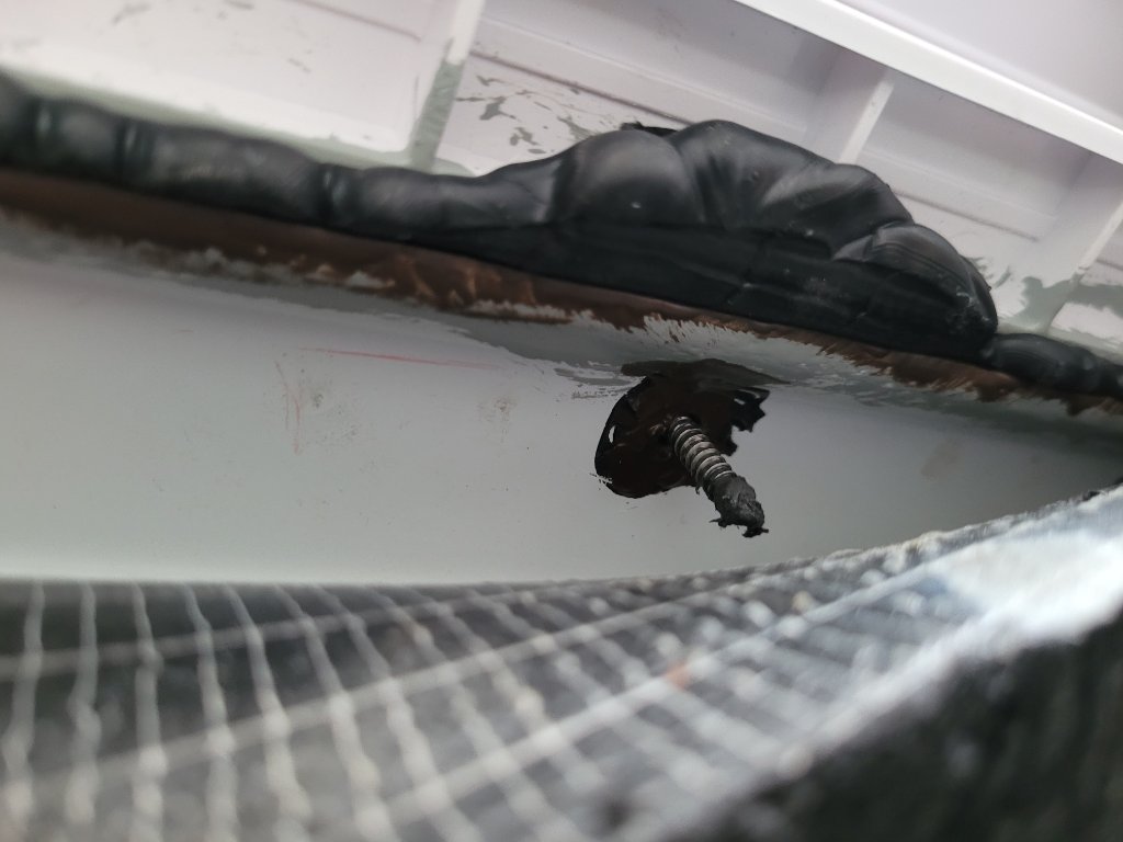

Ich hatte vor 5 Jahren bei Vamper Camper ein MaxxiFan einbauen lassen und der wird nun undicht ....
Habe im Februar schon auf dem Dach alle Kanten und Schraubenköpfe mit einem Bitumdichtband ab geklebt.
Das hat bis Sonntag / Montag dicht gehalten, dann hatte ich wieder Wasser im Fahrzeug. Der MA von VamperCamper hat beim Einbau

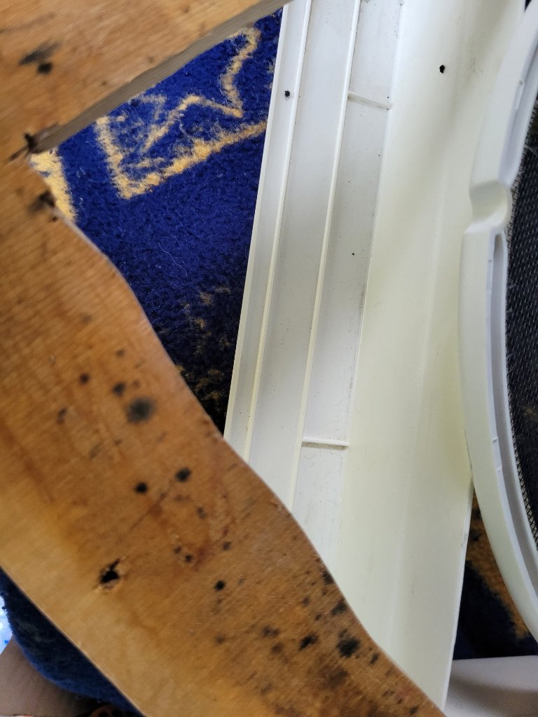

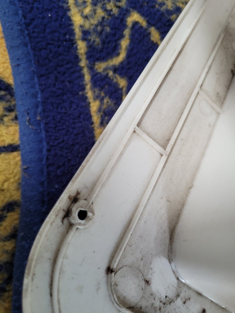

lange Schrauben gesetzt, statt den MaxxiFan nur einzukleben. Über diese Schrauben kommt das Wasser rein und sammelte sich in der Rahmenverkleidung und läuft dann bei einer bestimmten Menge ins Fahrzeug.
Ich habe nun keine Lust das Teil auszubauen, wie bekomme ich es nun wieder dicht. Ich will die langen Schrauben kappen und dann mit Sikaflex zu schmieren. Der Holzrahmen hat schon Schimmelflecken.

Ich denke die Schrauben sind das Problem ...da über die Gewindegänge das Wasser seinen Weg suchen kann ...daher kappen ...und so komplett abdichten ...
