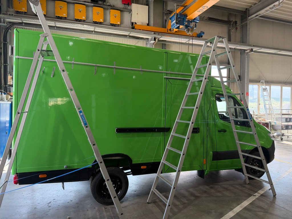

Alle wollen eine Höherlegung - mir ist mein 3,5 to Sprinter 907 mit Kastenaufbau hinten 15 cm zu hoch.
Umbau mit neuen Federn und Dämpfer ist lt mercedes nicht so einfach, zudem es eine fahrzeugtechnische Veränderung ist und unklar, ob die Federbeine vorne nicht auch getauscht werden müssen.
Jetzt kam der Gedanke "Luftfederung" oder "Luftdämpfer" - Stoßdämpfer raus, ggf auch die Federn und Luftbalg rein.
Hat da jemand Erfahrung?
Der Kasten müsste doch runtergehen, wenn man die Stoßdämpfer ausbaut?

Noch ein Bild dazu

Ist er jetzt schon komplett fertig ausgebaut?
- grünersprinter
- Beiträge: 73
- Registriert: 14 Mai 2019 11:30
Re: Nochmal Tieferlegung
Der Ausbau kommt Ende Mai, wird ca 300 - 400 kg,da bewegen sich die Federn noch kein cm ..

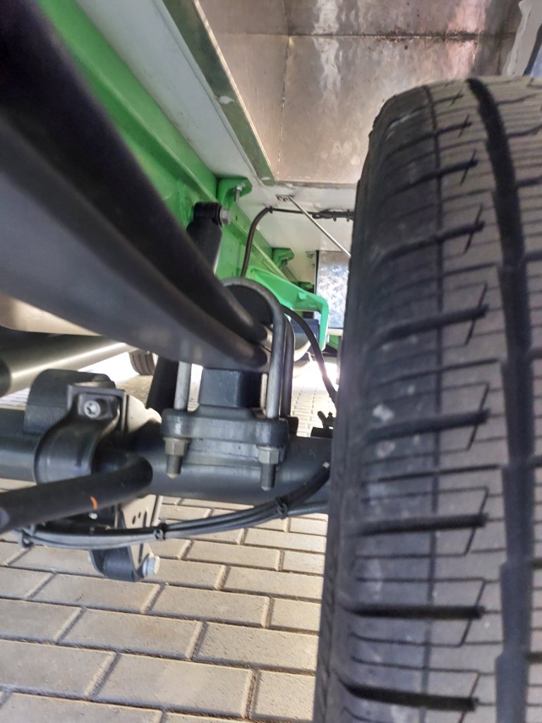

Also auch von mir der Rat, erstmal den Ausbau komplett durchzuziehen und dann das Auto reisefertig beladen. Danach kannst Du Dir erneut überlegen, ob da noch 15cm weg müssen.
Wenn ich mir die Fotos betrachte, hast Du zweistufige Federn drin. Die sind bei einem jungen Auto natürlich noch schön straff. Bei mir liegt die zweite Federlage bereits bei leerem Fahrzeug an...
In der ersten Stufe ist die Feder bei leerem Fahrzeug komfortabel. Kommt dann später Last dazu, trägt irgendwann auch die zweite Federlage und das Auto ist dadurch nicht so unangenehm "schwammig" zu fahren.
Krabbel mal unter das Auto und schaue, ob zwischen Hinterachse und Blattfeder Klötze / Beilagen sind. Man könnte theoretisch darüber nachdenken diese zu entfernen, um hinten runter zu kommen.
In jedem Fall ist das ein baulicher Eingriff, der nur mit entsprechenden Fachkenntnissen durchgeführt werden sollte!
Wenn Du ihn tiefer legst, müssen ggfs. die Stoßdämpfer getauscht werden, weil sie dafür zu lang sein können.
Ich erwarte ein deutliches Absinken des Hecks, solange nur die weiche erste Federlage trägt.
Viel Erfolg bei Deinen Plänen und Arbeiten!

Ich habe mich jetzt mal druntergelegt - da sind die Klötze.
Kann man die Problemlos demontieren (mit neuen Bügeln)? Dann kommt er schon mal 5 cm runter, nach dem Ausbau nochmal 1 - 2 cm, dann passt es.
Fraglich ist dann der Stoßdämpfer. Da vielleicht dann doch gleich Goldschmitt.
Gruß grünersprinter2
L1 mit SCA Hochdach als Womo 316 CDI (906) mit 7g, Bj. 2018

Durch die 35 mm Klötze ergibt sich bei einem Radstand von 3250 mm ein Winkel von 0,6°.
Bau ich jetzt die Klötze raus, würde die Hinterachse um die 0,6° tiefer kommen.
Hat das schon einen Einfluss auf den Knickwinkel der Kardanwelle? Die besteht ja eh aus 2 - 3 Teilen.
Liegt die Feder der Hinterachse normal direkt auf der Hinterachse auf oder ist da noch eine Gummiauflage?
Goldschmitt würde alles so belassen, die Klötze rausnehmen und eine Luftfederung einbauen. Zum Fahren wäre es der jetzige Zustand und beim Stehen abgesenkt. Wäre ideal aber auch entsprechend teuer.

Deine Hinterachse kommt höher, nicht tiefer.
Natürlich hat das auch Einfluss auf den Knickwinkel der Welle.
Aber sie wird ja eher wieder gerade laufen, also mit kleinerem
Knickwinkel.
Ob Du wirklich eine Luftfederung brauchst, ist eine Frage Deines
Anspruchs und des tatsächlichen Fahrgefühl bei beladenem Auto.
Erst dann wirst Du auch merken, ob Du für mehr Stabilität / weniger
Schwankneigung stärkere Stabilisatoren haben möchtest.
Du kannst Dir im Baumarkt Deines Vertrauens 20 Zementsäcke kaufen
und einladen. Bei einer ausgiebigen Fahrt kannst Du dann einen Eindruck davon bekommen, wie es sich später anfühlt und aussieht.
Der Baumarkt nimmt Dir gegen Vorlage des Kassenbons die
gekauften Zementsäcke später gerne wieder ab und zahlt Dir den
Kaufpreis wieder aus .
