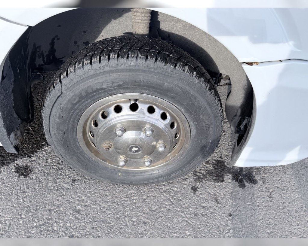

Bei unserem Bus sind leider mehrere der Chrome-Radmutterabdeckungen verloren gegangen.
Diese gibt es vom Hersteller der Radkappen leider nicht als Ersatzteil.
Bei Amazon habe ich diese gefunden, die eigentlich für amerikanische Sprinter mit Alcoa-Felgen gedacht sind. Die Frage ist, ob die beim 519 mit Stahlfelgen passen.
https://www.amazon.de/dp/B079M1BT6Z/
Edit: Bei einem Händler habe ich diese gefunden, die sind für den Sprinter mit Einzelbereifung.
Sind die Radmutter bei Einzelbereifung und Zwillingsbereifung unterschiedlich?
Ich kann es derzeit leider nicht selber vergleichen, da unsere beiden Sprinter derzeit über 2.000km voneinander entfernt sind.
https://buytruckwheels.com/products/alc ... 500-single
Bild einer der Radkappen mit verlorener Abdeckung

Der Einzelbereifte hat radschrauben, der Zwillingsbereifte Radmuttern

Der amerikanische Sprinter 3500 scheint auch Radmuttern zu haben
