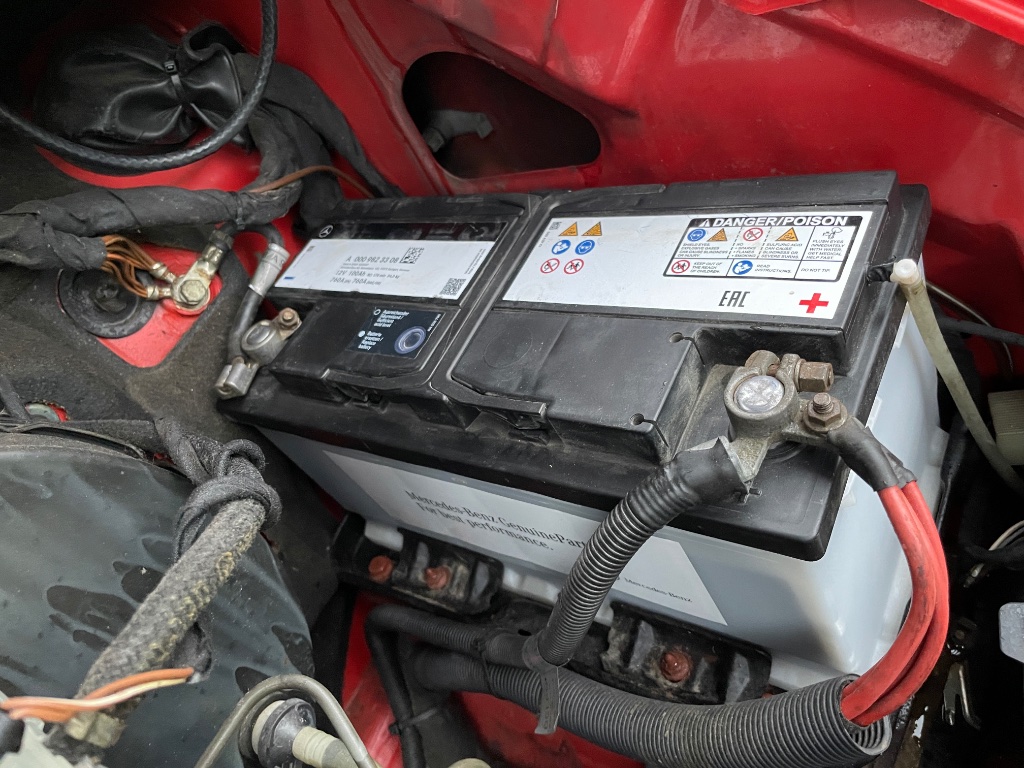

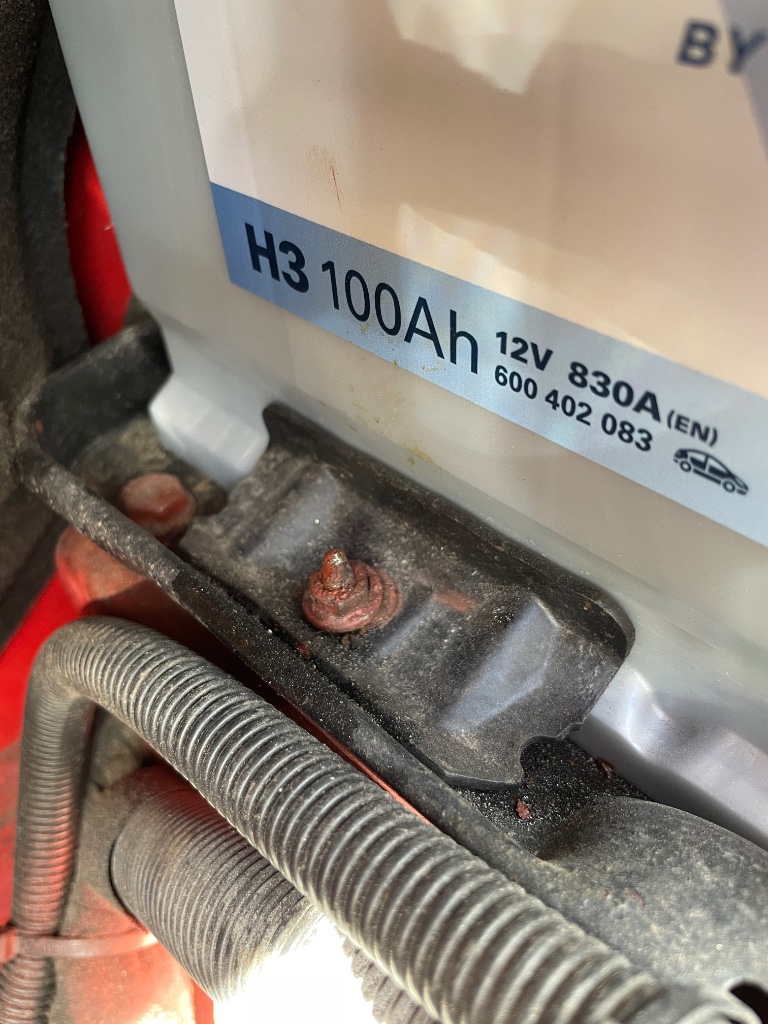

Re: Ersatzteil oder Foto des Batteriehalters T1N im Motorraum?
Beitrag von TnTkr »
Hier sind sie im Platz.
Zuletzt geändert von TnTkr am 06 Mai 2026 14:53, insgesamt 1-mal geändert.
Folgende Benutzer bedankten sich beim Autor TnTkr für den Beitrag:
Opa_R (06 Mai 2026 14:30)
W602 308D Doppelkabine Bj. 1993
W902 210D Kombi Bj. 1999
TnTkr
Beiträge: 98
Registriert: 25 Mär 2024 19:55
Wohnort: Finnland
Beitrag von TnTkr »
Und ich glaube die Teilenummer ist A1236260242.
